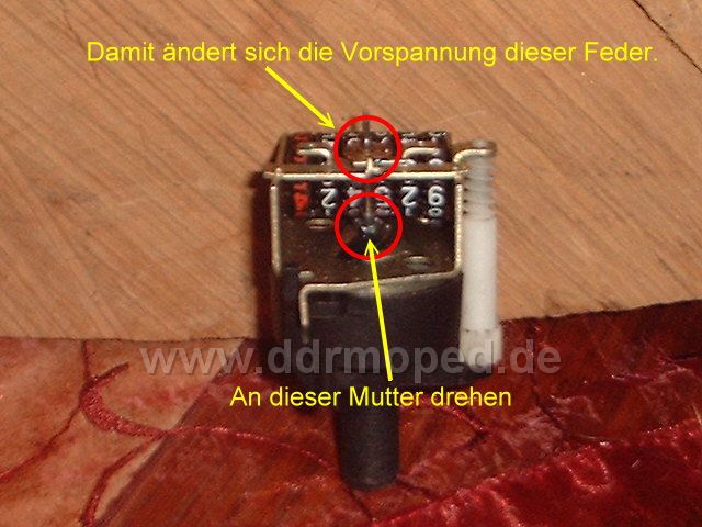

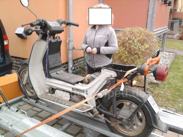

Ach dieses SR50 Tachocockpit ist so ein mieser Schranz, ein Proplem nach dem anderem, ich ärgere mich nur noch. Die Geschwingkeit wird um ganze 10km/h zu wenig angezeigt, kann denn nicht mal was richtig funktionieren? Das Fahrzeug will mich nicht loslassen. mad.gif
Ich habe das Bild unten mit Beschreibung zum zerlegen vom SR50 Tacho im Netz gefunden, drückt mir die Daumen, das ich das noch die Tage hinbekomme.

Also der Tacho läuft jetzt sehr zuverlässig, die kleine Rückholfeder für den roten Zeiger war zu straff eingestellt, der Zeiger scheint auch relativ neu zu sein.
Ich habe ihn vorsichtig abgezogen, dann die Welle mit einer Pinzette nur minimal vorgespannt und den Zeiger wieder aufgesetzt.
Die Mutter (4er Schlüsselweite) unterhalb an der Welle hatt übrigens null Einfluss auf die Feder, sie hebt und senkt den Magneten aus dem "Tachowellen Becher", damit beeinflusst man die Schwangungen des roten Zeigers durch die Fahrzeugvibrationen.
