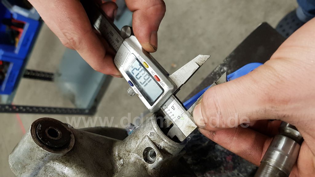

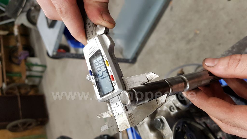

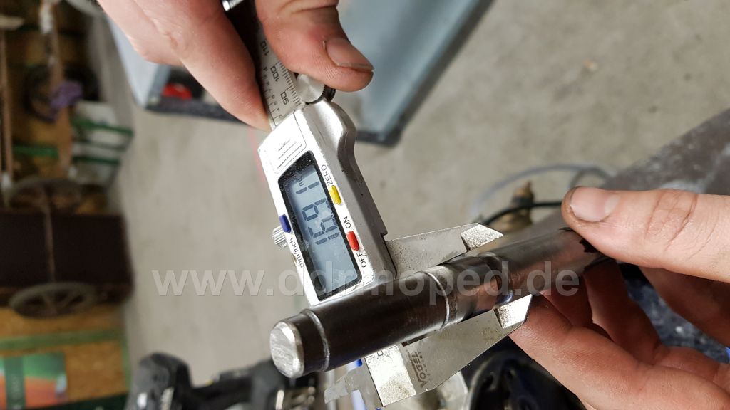

Moin zusammen,
Ich bin seit gestern stolzer Besitzer eines KR50 von 61.
Der Motor lag lose bei und ist komplett, allerdings lag die kickstarterwelle mit angeschweißten Kickstarter lose bei.
Um die Welle einzubauen, habe ich den motor gespalten, doch die Welle passt nicht rein, da sie ca. 1mm zu dick ist.
Zugegeben: ich weiß nicht wirklich ob es ein Spatz oder KR50 Motor ist.
Habe bisher nur SR2 Motoren überholt.
Nun meine Überlegung: die vorhandene Welle vom Kickstart trennen, verlängern und neu Verzahnen. Dann über die gesamte Länge auf 15.98mm abdrehen (aktuell hat sie ca. 17mm) und einen 16 28 7 Simmering einbauen.
Dann könnte ich sie rein theoretisch auch in einen geschlossenen Motor stecken, richtig?
Hat das schon jemand gemacht? Habe ich einen Denkfehler?
Danke und Gruß
Gezzzo

Geschrieben am: 13.01.2019, 17:49
Der erste "Denkfehler" war, den Motor deswegen zu spalten.
Die Welle wird nur in den Motor gesteckt und per M6 Schiltzschraube "gesichert".
Und ja, ich glaube beim KR50 und beim Spatz gab es verschiedene Kickerwellen.
Mfg Andi
Gezzzo
Geschrieben am: 13.01.2019, 20:02
Beiträge: 15
Mitgliedsnummer.: 10367
Mitglied seit: 04.12.2018
Das habe ich leider dank falschen Infos im Forum so aufgenommen.
Aber neue lager und Simmeringe schaden nie.
Die Welle habe ich eben abgedreht und es funktioniert.
