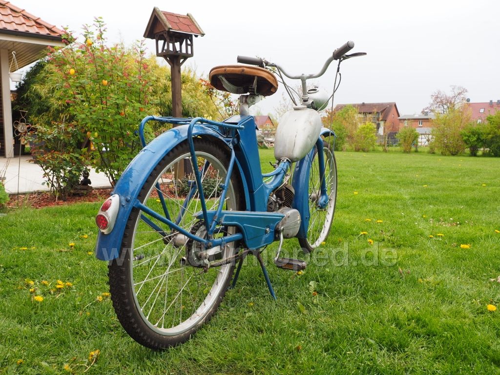

Hallo zusammen,
wie ich in der Vorstellung schon geschrieben habe, hat mir mein Opa vor ca. 2 Jahren einen SR1 geschenkt, diesen hatte sich mein Uropa damals neu gekauft!
Natürlich bleibt dieser in meinem Besitz, soll so original wie möglich wieder aufgebaut werden, ich möchte unbedingt dass mein Opa den SR noch fertig zu Gesicht bekommt.
Woran mache ich es aus, dass es ein Export Modell ist, die Farbe war original in Diaphan Blau mit silbernen Tank, Alufelgen, wie ich gelesen habe, war das nur bei den Exportmodellen so.
Gestern habe ich den ganzen SR1 auseinander gebaut, vorher habe ich noch ein paar Bilder gemacht!
Mein Opa hatte den SR damals mit einer blauen silbernen Farbe übergemalt, welche jetzt erstmal komplett runter muss.
Ich bin schon dabei mir einige Teile zu besorgen, nur kommen mir bei einigen Sachen Fragen auf, denn nach so vielen Jahren kann das eine und andere Teil schon von einem anderem Modell sein welches montiert wurde, auch müsste ich wissen was alles vercrohmt war.
Der Motor ist noch ein oriinaler SR1 Motor, die Pedalarmlängen stimmen, die Motornummer sitzt dort wo diese beim SR1 Motor sitzen soll, Fahrradantrieb ist immer möglich.
Gab es den Sitz beim Export Modell wirklich 2 farbig?! Ich kenne ihn so nur vom SR2!
Die Sattelstange war verchromt, was war aber mit dem Sattelgerüst?!
War die Rücklichtkappe in Chrom oder in Silber lackiert?!
Wie waren die Radnaben beschaffen?! Chrom, verzinkt?!

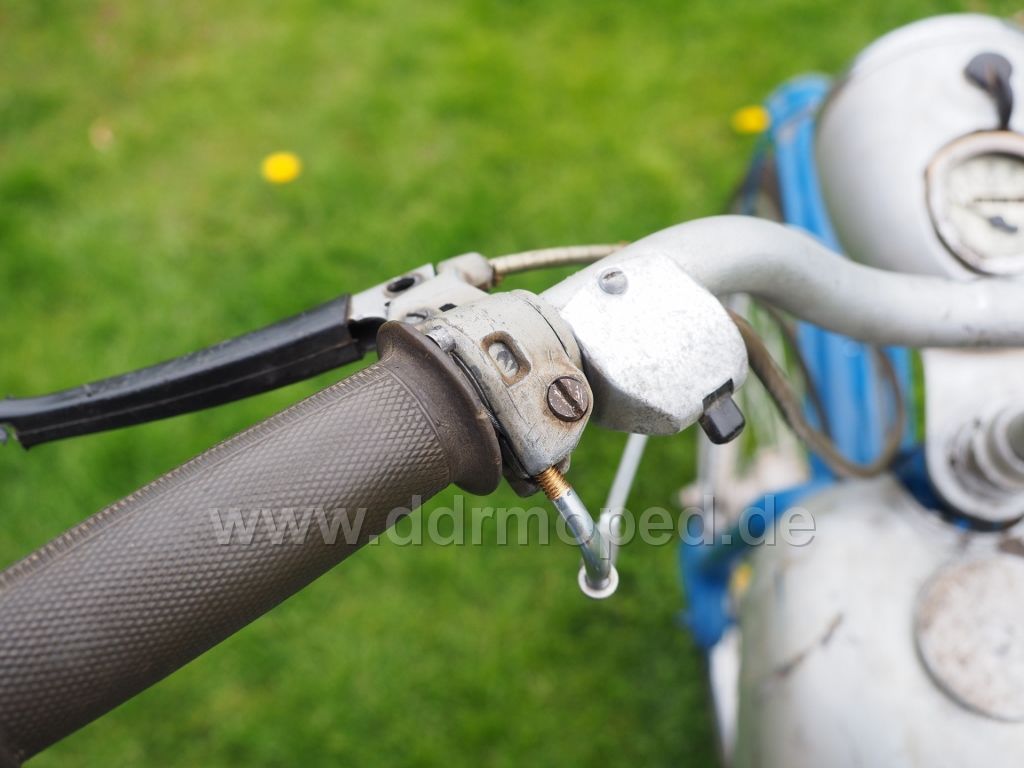

Dann hat man über die Jahre wohl mal einen Schaltungs/Kupplungsgriff eines SR2 angebaut, oder gab es diesen in dieser Form auch für den SR1?! Siehe Fotos die nachgereicht werden.
Kennt ihr eine gute Adresse zum Vercrohmen?! Wo Qualität und Preise stimmen?!

Kupplungshebel!

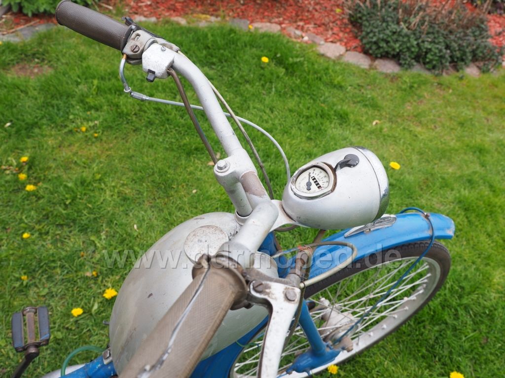

Tacho!

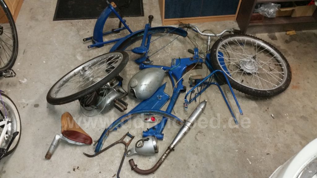

Auseinander gebaut....

Halli Hallo
-Das Satzelgestell war grau lackiert, deins ist aber vom SR2
-Exportnaben waren Chrom
-Rücklicht war Silber lackiert
-den Schaltgriff gibt es so nur beim SR2 die ersten SR2 hatten nämlich noch Sr1 Amaturen

Es muss kein Exportmodell sein, diese Lackierung wurde auch manchmal im Inland verkauft. Oder hat Dein Uropa im Westen gewohnt?
Die Sattelgestelle waren meist schwarz lackiert.
Dein Sattel ist auf dem Foto schlecht zu erkennen. Zumindest die Sattelstütze ist SR1.
Satteldecken gab es auch im Inland zweifarbig.
Alufelgen gab es auch im Inland in Alu; das Moped kostete dann etwas mehr.
Auch der Gasgriff scheint vom SR2 zu sein.
Ansonsten scheint es ein früher 1956-er zu sein. (Gepäckträger noch ohne Griff, keine Motorverkleidung; aber Tank schon ohne Sicke, einteiliger Kettenschutz, Schutzbleche schon mit Seitenverkleidung.)

Erstmal recht schönen Dank für eure Antworten, mein Uropa hat im Osten gelebt, ich dachte halt nur, dass es den Diaphan blauen SR1 nur als Export Modell gab, denn sonst habe ich keine Infos darüber gefunden.

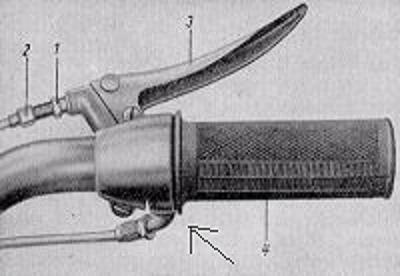

Aber dafür ist das Forum ja da _clap_1.gif .... Beim Gasgriff bin ich mir 99% sicher, dass dieser vom SR1 ist, denn der SR2 hatte doch keinen Gasgriff mit dieser kleinen Abdeckung welche mir eh fehlt, diese bekommt man aber im Nachbau für ca.15€.
Gasgriff SR2
Gasgriff SR1
Vom Sattel mache ich heute Abend noch Bilder, aber auf dem letzten sieht man doch ganz gut was das für ein Sattel ist?!

QUOTE (kradschütze @ 03.05.2017, 18:44)
Das mit der Hupe ist mir neu. Gibt es, außer im Ersatzteilkatalog, Belege dafür?
Der SR1 hatte ab Werk auch nie eine Hupe! Weder 56 noch 57!! Es stimmt allerdings, dass einige sich nachträglich eine Hupe an den SR1 gebaut hatten. Ich denke das war sogar ein zulässiger Umbau.
Eine Klingel hatte der SR1 auch immer!
Der SR1 hatte ab Werk auch keinen Spiegel. Brauchte man damals nicht. Es wurde aber oft der Zubehörspiegel genutzt, welcher am Lenker befestigt wird. Später wurde auch hin und wieder die geschlossene Schaltgriffarmatur aufgesägt und ein Lenkersteckspiegel vom SR2 verbaut.
Der Sattel am Bild ist eindeutig vom SR2, lediglich die Sattelstange ist noch vom eigentlichen originalen SR1 Sattel übrig.
Der originale SR1 Sattel hatte eine Satteldecke aus Kunstleder in Kroko Optik.
Die Lackierung diaphanblau gab es tatsächlich nur für den Export und war im Innland auch fast keinem bekannt. Die Fahrzeuge welche im Innland verblieben waren in der Regel Rückläufer / Reklamationsfahrzeuge oder wurden nur an Werksangehörige herausgegeben.
Der Schaltgriff an dem SR1 ist eindeutig vom SR2 bzw. wohl sogar schon die später Ausführung vom Spatz, Siehe Hebel mit schwarzem Überzieher.
Die Gasgriffarmatur ist vom SR1, dort fehlt wie so oft nur die Abdeckung. Gibt es ja aber im Nachbau.
Ansonsten ist die Frage, was hat der Rahmen für eine Nummer und passt der Motor stimmig dazu?

Gibt man die Rahmennummer komplett bekannt?! So fängt sie an!
Rahmen 029xxx
Motor 068098
Die Schutzbleche sehen nicht mehr so doll aus, das vordere ist unten angegammelt und es fehlt schon einiges an Material. Das hinter Schutzblech wurde anscheinend schon etwas gekürzt an der Verbindungsstelle, da auch dort viel Rost war. Die Streben der Schutzbleche wurden auch mal aus irgendwelchen anderen Streben selbst zusammen geschustert.
