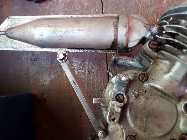

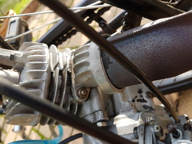

Hallo an Euch, habe gestern meinen zweiten MAW in Betrieb genommen. Den Motor hatte ich zerlegt, gereinigt und mit neuen Dichtungen versehen. Er läuft gut, hat aber das gleiche Leiden wie mein erster MAW, mit dem ich schon viel unterwegs war. Sowohl an der Krümmerdichtung als auch an der Verbindung von Krümmer zum Schalldämpfer läuft schwarzes Öl aus. Keine Mengen, aber es sieht natürlich nicht wirklich schön aus:  erster Motor, ca. 350 Kilometer seit "Neuaufbau" gelaufen  zweiter Motor, 15 Kilometer gelaufen Zwischen Krümmer und Schalldämpfer hatte ich die alte Dichtung (Asbestschnur) belassen, die Krümmerdichtungen waren jeweils neu. Wie sind Eure Erfahrungen mit der Glasfaserschnur, die alternativ erhältlich ist? Benutzt Ihr ein zusätzliches Dichtmittel? Gibt es eine Krümmerdichtung, die besonders empfehlenswert ist? Im Voraus Vielen Dank für gute Hinweise! Viele Grüße, Micha
