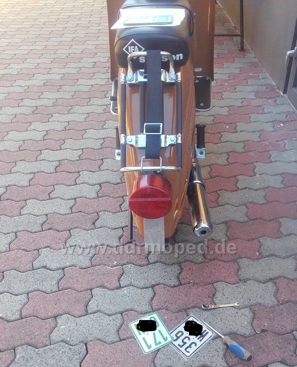

Versicherungskennzeichen geholt und montiert. Aus grün wurde schwarz.

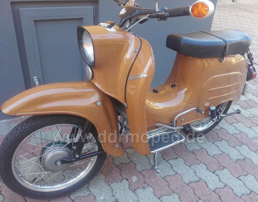

Das Hinterrad war platt. Habe mir doch hoffentlich im letzten Jahr nichts eingefahren. Sonst muß ich Ostern doch mal den Schlauch prüfen. Hier mal ein Bild vom Moped im ungeputzten Zustand...

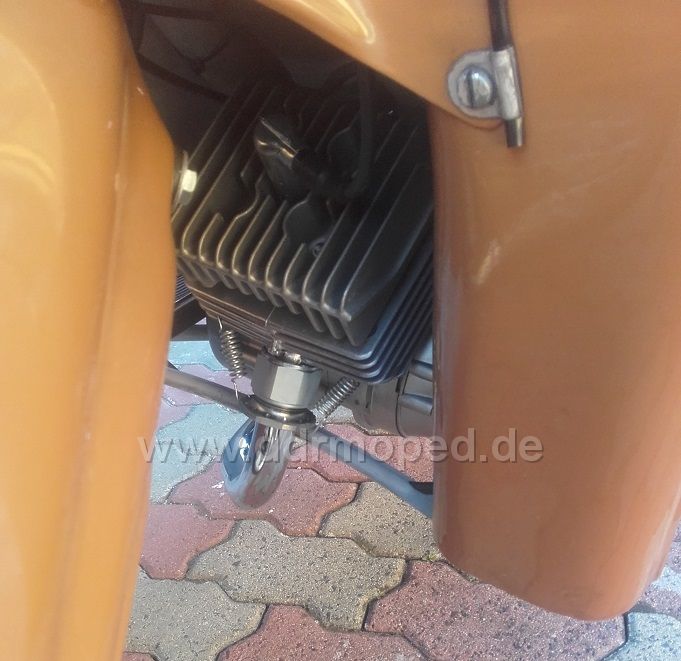

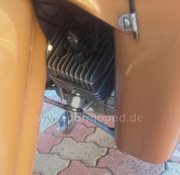

Die neuen Bremsbeläge in der Vorderradbremse mußte ich anschleifen und die Trommel auspusten - jetzt bremst sie gleich wieder super.
Meine spez. Krümmermutter mußte ich auch c. eine halbe Umdrehung nachziehen. - Fing an mein Vorderschutzblech anzuspucken. Federn wieder so eingehängt das sie die Mutter ziehen.

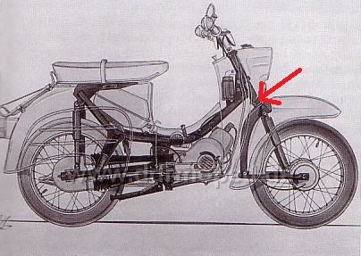

Weiß jemand ob der Schwingenträger vorne von der KR51/1 Baugleich mit den von der KR51/2 ist ??
Beste Grüße an die Gemeinde und Danke im Vorraus !
Steffan
mifatwin
Geschrieben am: 02.06.2020, 20:33
Beiträge: 2430
Mitgliedsnummer.: 4368
Mitglied seit: 14.04.2011
Die Schwingenträger sind nicht baugleich.
Die Endanschläge sind anders.
Die von der /1 haben vor dem Stirnrohr eine Nase.
Die entfällt bei der /2, da ist der Anschlag im Steuerrohr.

/2. wink.gif
Hier ist auch noch mal ein Bild zu sehen. An der rot eingezeichneten Stelle ist sonst so eine Spitze/Nase.

Da hat man schon eine Kalotten-Halterung am Auspuff und muss dann trotzdem nachziehen. dry.gif Ich dachte immer die wären 100% Dicht auf sehr lange Zeit.
