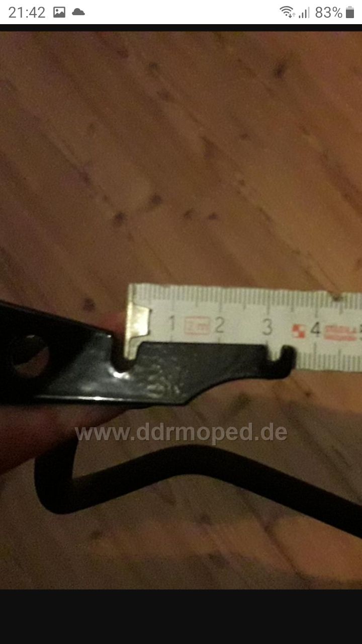

Willst doch aber nicht alle 3 so lassen oder? Bau den Hebel an den Rahmen, den Motorschuh dazu und dann siehst du wo du hin mußt mit der Feder.
Bestenfalls hast du den Schalter noch mit der Feder.
Ich habe leider keinen Hebel da im das Maß abzutragen. Allerdings könnte ich noch....
Warte ab.

Alle Kontakte spielen lassen!

Hallo Christian,
danke für das Bild. Sieht für mich nach 32 mm aus. Das könnte ich dann noch so umbauen. thumbsup.gif
Viele Grüße. Steven
smartsurfer81
Geschrieben am: 30.01.2022, 22:01
Beiträge: 1462
Mitgliedsnummer.: 7045
Mitglied seit: 01.01.2014
So sehe ich es auch. Deshalb, keine halben Sachen.

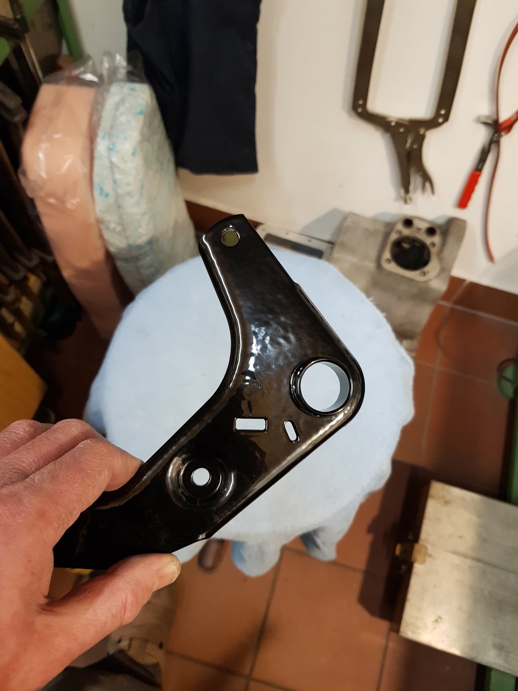

deckelfp1
Geschrieben am: 31.01.2022, 17:14
Beiträge: 52
Mitgliedsnummer.: 10470
Mitglied seit: 15.02.2019
Hallo und guten Tag.
Viele Grüße
smartsurfer81
Geschrieben am: 31.01.2022, 17:45
Beiträge: 1462
Sehr schön, da steckt Liebe im Detail.
