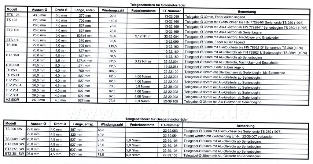

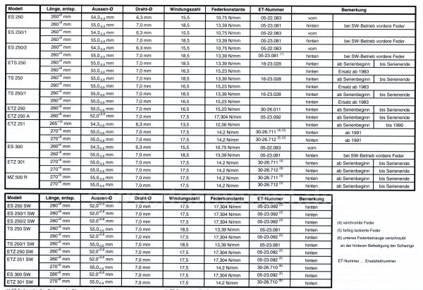

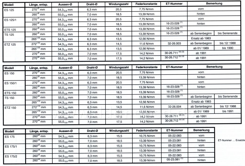

Ich weiß zwar nicht so recht wozu du das brauchst, aber bitte. Quelle: "Tabellenbuch MZ-Motorräder, Ole Thomsen"
cosca
Geschrieben am: 15.08.2019, 08:21
Beiträge: 186
Mitgliedsnummer.: 7727
Mitglied seit: 24.10.2014
Federbeine
cosca
Geschrieben am: 15.08.2019, 08:23
Beiträge: 186
Federbeine
Headbanger
Geschrieben am: 17.08.2019, 15:33
Beiträge: 203
Mitgliedsnummer.: 10227
Mitglied seit: 09.09.2018
Hey Cosca,
besten Dank! Gibt doch immer wieder Leute hier, die einem wirklich weiterhelfen können und wollen thumbsup.gif
Da sind Federn dabei, die in die SR2 Gabel passen würden, allerdings haben die meisten weniger Fedrkonstante, als die, die ich gemessen hab.... _uhm.gif Hab per Gewicht auflegen ca. 14,5 N/mm ermittelt für SR2e Federn.
Muss da nochmal schauen, auf jeden Fall weiss ich jetzt welche passen würden.
MfG MArko
