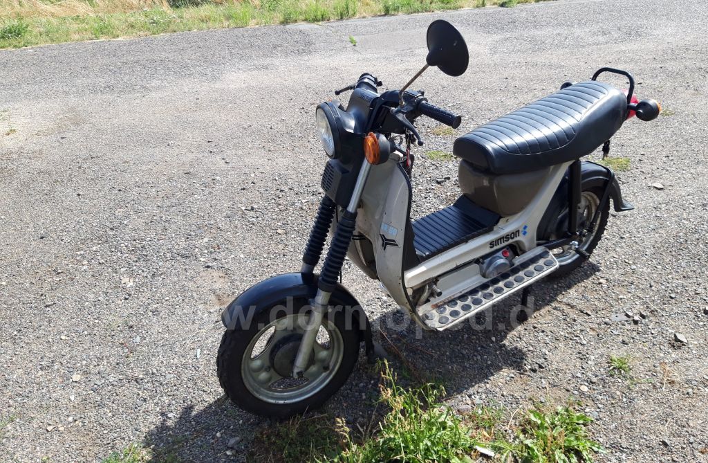

Hallo Leute,
Wieder einmal ist es so weit, ein weiterer Roller wird wohl die nächsten Monate/Jahre. Stück für Stück wieder Original zurückgebaut werden.
Dieses Mal ist es ein SR50 B4 ? von 1987. Er besitzt KBA Papiere als SR50/1 und auch eine 12V U Zündung. Letzteres macht mich aber Stutzig da 12V Anlagen ja vor 89 eigl. nur C und CE hatten ?.
Zugegeben viel ist von der Optik nicht ganz stimmig, technisch ist er im sehr guten Zustand. Ursprünglich wollte ich ihn Verkaufen und ggf. eine S51N holen, aber die Angebote, die ich bekam, waren jenseits von Gut und Böse....
So bleibt er nun bei mir, ich würde nur gerne wissen. Wie er eigl. aussehen müsste, die Zündung dürfte ja so nicht Original sein.
Eine 6V U Züdung von 1987 und eine 6V Elba habe ich in meinen Teilebeständen da, ein Rückbau wäre ja also jederzeit möglich.
Gruß Tom

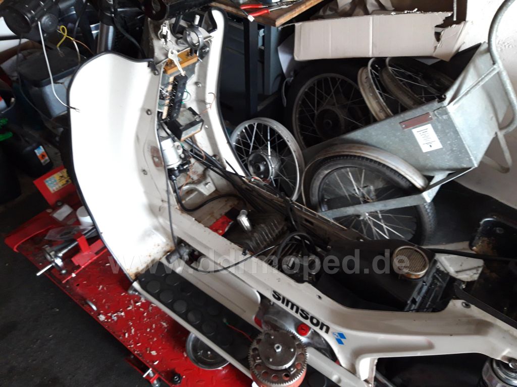

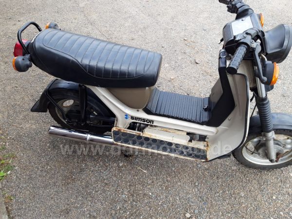

Die andere Seite... Ein bissel was hab ich bereits erneuert und getauscht, aber nun soll er richtig schön gemacht werden.
Gruß Tom

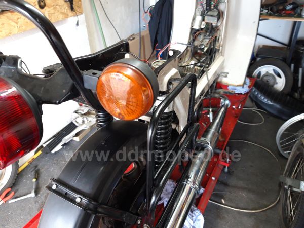

Wegen dem Dämpfern ich denke die sind die richtigen oder ?
Gruß Tom

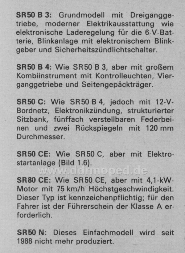

Was ich so auf Prospekten und sonst gefunden hatte. Hatten die SR50 als 89 in C und CE Variante ab Werk einen Seitengepäckträger ?

Gepäckträger,: Serie ab B4, es gibt aber 2. Einer, wo der Pneumantkoffer passt und den Einfachen. Bei Ersteren passt ein 10L Kanister super drauf. Nur Festbinden und fertig.
Stoßdämpfer: nur die C-Modelle.
Sitzbank: nur C-Modelle strukturiert, also pseudonähte quer über die komplette Bank. Die mit der Längsnaht um die Quernähte stammt von den späteren Modellen SR50/1C.
Der SR50/0 hat kein Standlicht, erst der SR50/1 mit HS1. Ich hatte diese Birne an die Tachobeleuchtung mit angeschlossen. Eine eigendliche Standbeleuchtung geht schaltungstechnisch schon durch das Zündlichtschloss nicht, da fehlt einfach eine Stellung.
