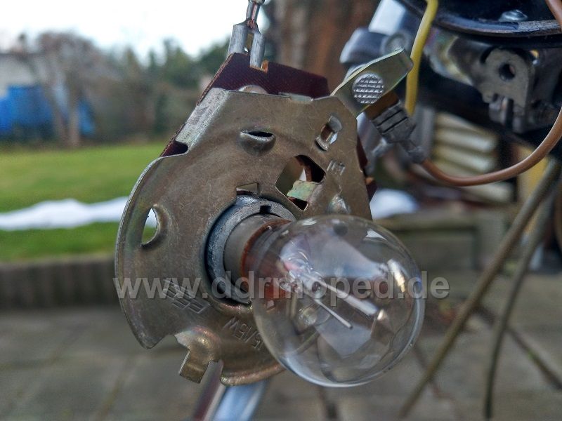

Bei meiner, recht späten B (Rahmennr. 4174...) ist auch schon eine Fassung für die Standlichtbirne vorhanden:

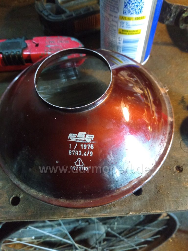

Die früheren B hatten einen anderen Reflektor. War auch eine ganz andere Fassung dran. Das Loch war auch viel kleiner.

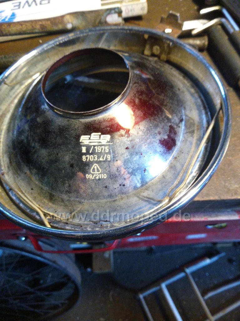

Eine Reflektorfrage habe ich auch: an meinem 75er ist der originale Chromring verbaut und ein Reflektor ohne Standlichtfunktion und kleiner Öffnung für die Lampenfassung. Aber irgendwie passt der Reflektor nicht 100%ig, ist der Glaskörper ein my im Durchmesser zu groß. Der Chromring ist auch nicht verbogen. Hat jemand eine Idee?
Orionheizer
Geschrieben am: 01.02.2022, 19:53
Beiträge: 617
Mitgliedsnummer.: 10292
Mitglied seit: 13.10.2018
Sieht das so aus? Das ist ein 75er Ring und ein späteres Glas. Kennzeichen Wellenlinie G22040
S50B von 1975 Patina-Aufbau
Suzuki Bandit 600 N Kult
Geschrieben am: 01.02.2022, 19:58
Beiträge: 5648
Ich muss Mal auf die Stempelung schauen. Der Glaskörper des Reflektors passt nicht richtig durch, sitzt praktisch leicht schief im Ring.

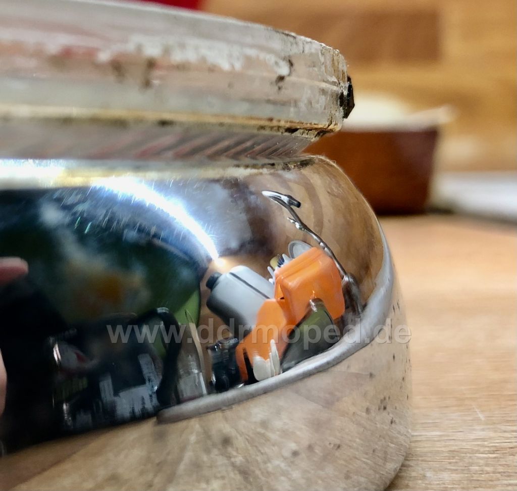

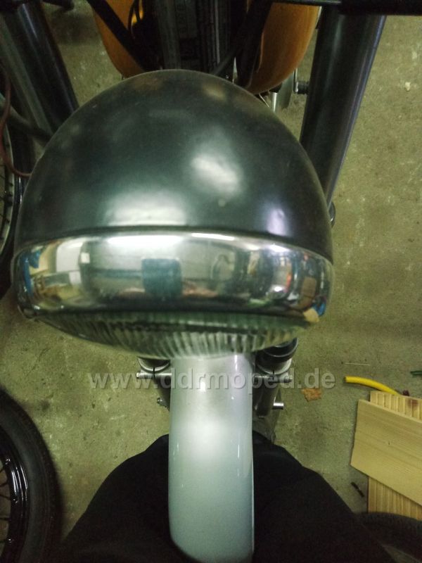

Geschrieben am: 24.02.2022, 15:00
Beiträge: 5648
Ich habe einen Scheinwerfereinsatz von Docralle bekommen, 75 gestempelt. Der passt in den 75er Chromring. Der 76er nicht richtig, wie schon erwähnt. Aber jetzt passts. thumbsup.gif
Geschrieben am: 24.02.2022, 15:01
Beiträge: 5648
Der passende:

Geschrieben am: 24.02.2022, 18:23
Beiträge: 5648
Ich wollte im Nachhinein noch zeigen, wie der 76er Scheinwerfereinsatz im Chromring saß. Ich hoffe man erkennt, dass er nicht ringsherum vollständig aus dem Chromring herausschaut.
