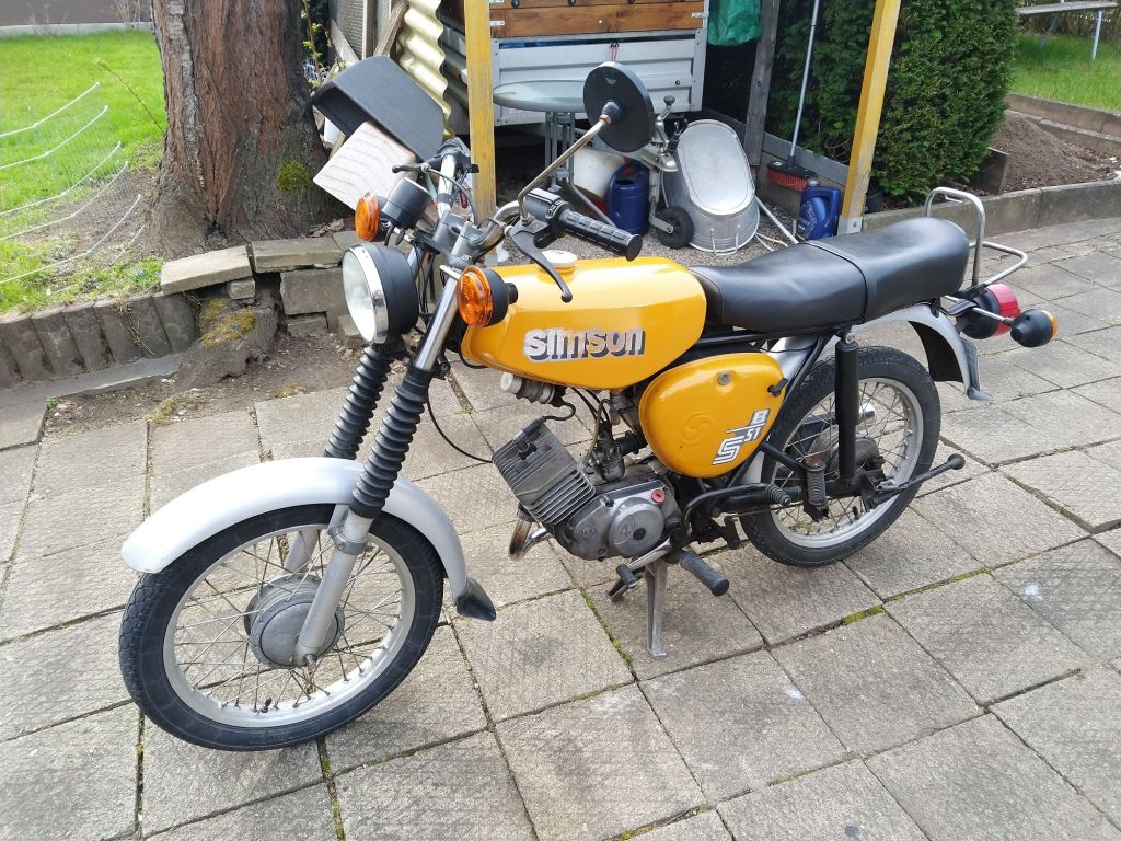

Hier ein paar Bilder des aktuellen Zustands:
Hier noch mit originalem Tankset

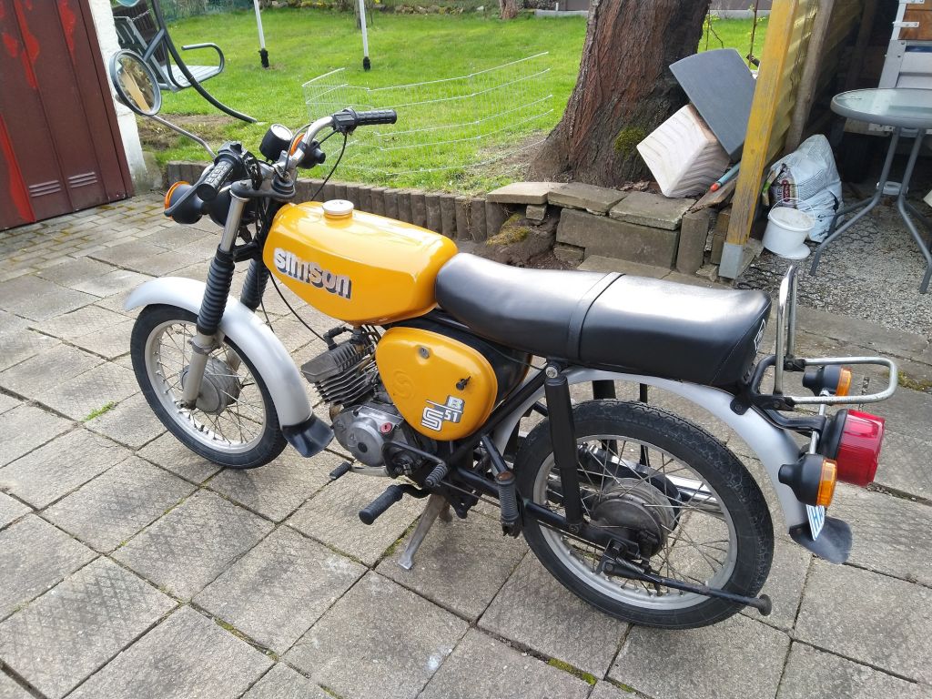

Andere Seite:
hier jedoch schon mit dem Nachbau-Seitendeckel. Wie man sieht passt der Farbton sehr gut zum Original

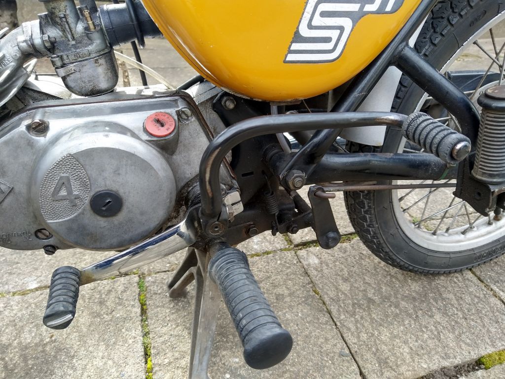

Und hier wie ganz oben schon erwähnt der Original(!) schwarze Kickstarter und ursprünglich auch schwarzem Schalthebel.
Hat noch jemand ein spätes S51-Modell mit dieser Farbversion?

Ja das ist alles baujahreskonform. Ab dem 3. Quartal 1988 wurden die meisten Teile plastpulverbeschichtet, so auch Schalthebel und Kickstarter.
Steht auch alles so in meinen Simson Service Informationen, die vom Werk an die Werkstätten gingen.

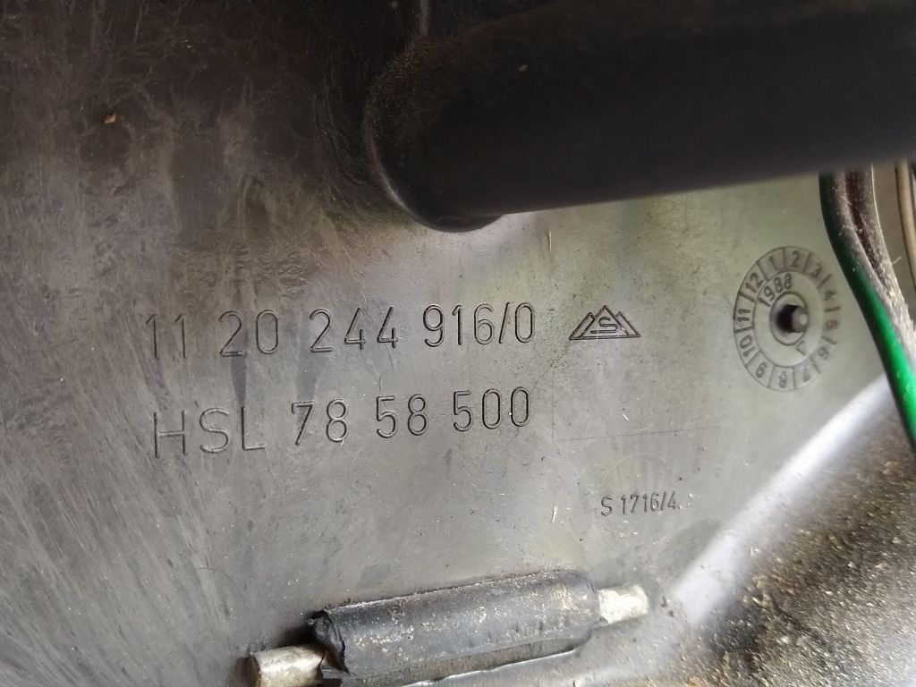

Blick in den Herzkasten:
Die Datumsuhr zeigt 7-1988. Erstzulassung war laut den Fahrzeugpapieren der 21.11.1988

Super! Vielen Dank für die Info!
Demnach muss ich mir für die kommende Restaurierung wieder einen schwarzen Schalthebel besorgen. thumbsup.gif
Sagen die Simson Service Informationen auch etwas über die schwarzen Plastehülsen für die Stoßdämpfer?

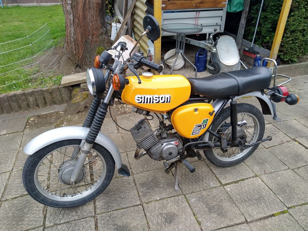

Und der aktuelle Zustand für die letzten Einsatzjahre mit dem Nachbau-Tankset:
Wie bereits erwähnt passt der Farbton RAL 1007 Narzissengelb sehr gut zum Original!
Demnach sehr empfehlen. Leider gibts die Nachbautanks offenbar nur in der späteren, aufgeblaseneren Form. Zum hier gezeigten Modell passt das natürlich perfekt, zu meiner eigenen 1983er S51 wäre es nicht unbedingt eine Alternative.
Das auf den Seitendeckel die Prägelogos fehlen fällt erst auf den zweiten Blick auf.

Und die Rückseite

Sehr schön diesen Kombischalter mit Aufkleber gab es nur 1988 viellcht noch Ende 87 da habe ich kein Modell ...meine E2 sind alle von 88 und haben ihn auch ....ist für mich der schönste und recht selten da nur in der Zeit verbaut...😉
