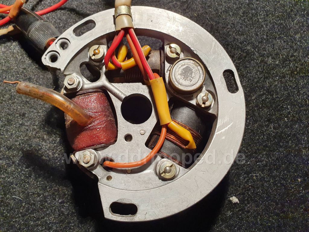

Aufgefallen ist mir, dass das gelb/rote Kabel mit einer extra Sicherung versehen wurde, kann sich jemand erklären warum? Von der Länge her würden nur Glassicherungen passen. Ändern oder lassen?
Das ist original so, also bitte lassen.
Der schwarze Sicherungshalter, der am Rahmen befestigt wird, hat dafür den Steckplatz für die 2. Sicherung nicht !
Mfg Andi

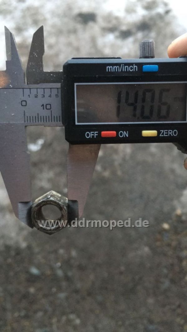

Nein den kenne ich leider nicht, habe den normalen verbaut. Wie schaut es denn richtig aus? Kann es weiterhin sein das das Polrad zum befestigen eine andere kleinere Mutter benötigt?

Ja die Mutter war auch anders.

Kannst dir derweil als Notlösung auch aus einer normalen Mutter, eine zurecht stutzen. Schlüsselweite 14mm.
Hab mir auch eine mit flex und schrubscheibe zurecht gemacht.
Einfach in Schraubstock einspannen und loslegen. Vorsicht heisst, du brauchst ne Zange zum wenden/umspannen... rolleyes.gif

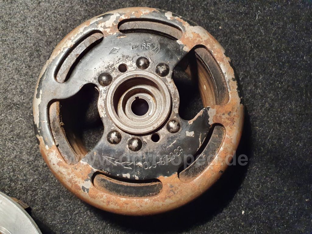

P. S. Überprüfe auch mal die magnetkraft des schwungrades. Es muss min. das Eigengewicht halten. Einfach mal irgendwo ran heften, und schauen ob die hält oder runter rutscht.
Gute Idee wird gemacht.
Hab auch gesehen das eine Schraube außen am Polrad fehlt, aber es ist ja noch eins auf dem Weg.

Diese Sicherung ist auch unter der Bezeichnung "fliegende Sicherung" bekannt und gehört zur Elektrik der (64er) Schwalbe! Gut drauf aufpassen...
Muss zugeben, ich dachte damals auch: wer hat denn hier so ne komisch Sicherung rein gebastelt _clap_1.gif

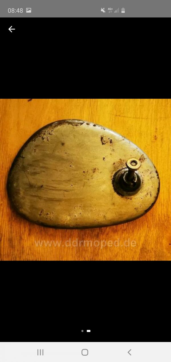

Habe diese Spiegelform angeboten bekommen. Ist dies die richtige? Ist aber kein Slusia oder ähnliches eingestanzt.
SimsonFAN!
Geschrieben am: 14.01.2020, 09:44
Beiträge: 198
Mitgliedsnummer.: 9224
Mitglied seit: 28.11.2016
QUOTE (Simson-Freund @ 14.01.2020, 08:58)
Ja, wäre soweit die richtige Bauform. Das "Slusia" ist äußerst klein und unauffällig ins Blech gedrückt, das ist kaum zu sehen. Hier wäre Glasperlen-Strahlen perfekt, um es freitzulegen. Möglicherweise stand es aber auch nicht auf jedem Spiegel.
Eines ist wichtig: die Schwachstelle (aller) DDR-Blech-Spiegel ist Rost an der kuppelförmigen Aufnahme zum Spiegelhalter. Da sind manche nur noch Blätterteig und brechen spätestens beim nächsten Einstellversuch ab. Ich lade später heute mal noch ein Bild hoch, welche Stelle ich genau meine. Wenn der da gut aussieht, Kaufempfehlung (Slusia hin oder her) thumbsup.gif
