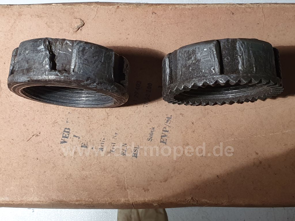

Weiterhin habe ich gerade festgestellt das ich aufgrund meiner alten Kurbelwelle das falsche Polrad habe. Polrad ist aus 78 die Grundplatte von 1965. Welche Optionen habe ich, kann ich mir ein Polrad von 1964 holen und eine überholte Grundplatte nehmen oder muss diese zwingend von 1964 sein?
Simson-Freund
Geschrieben am: 05.01.2020, 18:18
Beiträge: 203
Mitgliedsnummer.: 10579
Mitglied seit: 25.04.2019
Welche ist die richtige?
essiquäler
Geschrieben am: 05.01.2020, 20:29
Beiträge: 2713
Mitgliedsnummer.: 1154
Mitglied seit: 06.03.2008
Die rechte
Grüße Gerald
essiquäler
Geschrieben am: 05.01.2020, 20:38
Beiträge: 2713
Das Polrad braust du unbedingt die Grundplatte kannst du nehmen.
Grüße Gerald
Geschrieben am: 05.01.2020, 21:16
Beiträge: 5648
essiquäler
Geschrieben am: 05.01.2020, 21:28
Beiträge: 2713
SR2E ende 61
Grüße Gerald
Simson-Freund
Geschrieben am: 05.01.2020, 22:10
Beiträge: 203
Also kann ich mir auch aus dem Zubehör eine neue Grundplatte für KR51/1 holen oder?
