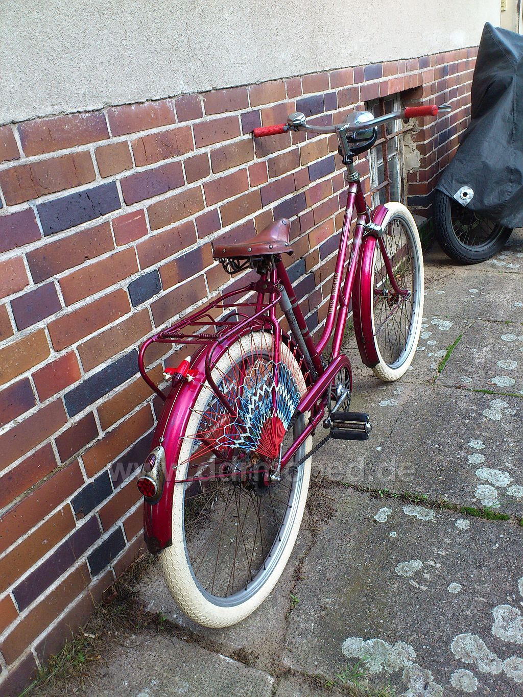

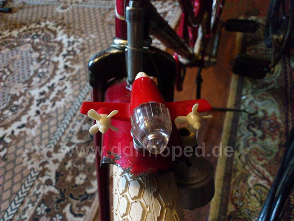

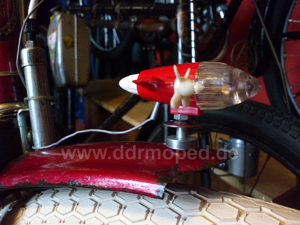

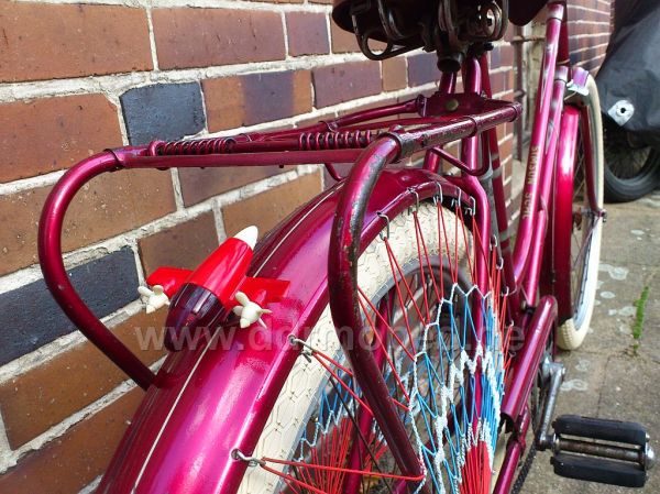

Auch wenn nicht original, ich hab heut wieder was feines fürs Sportrad meiner FReundin bekommen, den zweiten "Leuchtbomber, nun als Positionslampe vorn. _clap_1.gif
Geschrieben am: 20.02.2014, 10:52
Da ich nicht ins Schutzblech bohren wollte, hab ich einen Magnetfuß aufgeschraubt, funktioniert nicht, aber ist eh nur show. Ihr gefällts und mir auch. Evtl. schraub ich es auch mal fest, Zubehörfiguren gab es ja noch zu der Zeit.

Bitte nicht boren! ohmy.gif Dann lieber so eine Spange wie beim Pfeifenreinigerhund basteln und das Flugzeug da dran friemeln.
Geschrieben am: 20.02.2014, 12:06
Ok, ich lass es so, hinten war eh ein Loch drin, da saß mal son ein Reflektorwinkel. Vieleicht fällt mir was anderes ein wie ich das mit der Masse mache, evtl. ein zweites Kabel und ich flechte die ineinander, theor. gesehen kann man den Magneten auch auf den Lenker stecken.
Lustig ist, die Flügel drehen sich sogar im Fahrtwind.
War das einer aus der Zeit des Rad oder eines dieser Teile, die es kurz nach der Wende gab?
Habe nämlich selbst ein Diamant-Rad von 1955 mit so hässlichen Löchern im Schutzblech am Ende des Gepäckträgers und suche noch den passenden Reflektor.

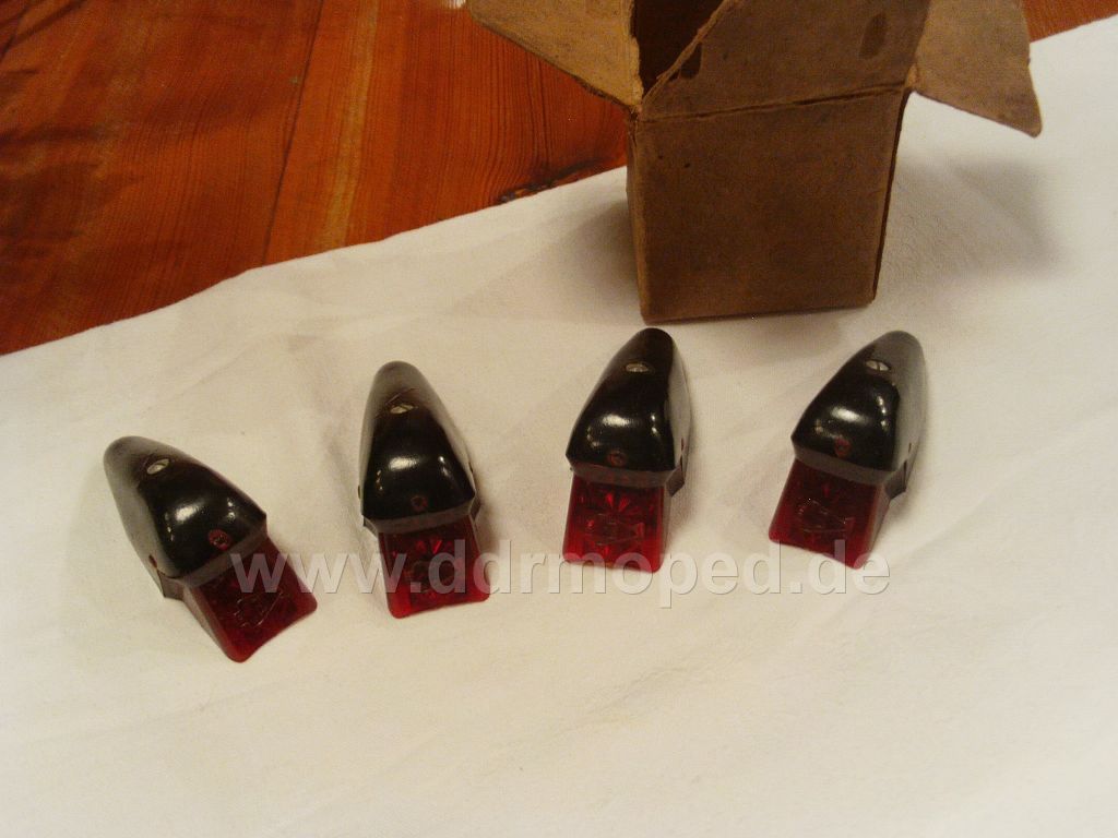

Windräder machen Wind. Flugzeugpropeller drehen sich durch Wind. Deine drehen sich auch und erzeugen Strom. Also immer Feste Trampeln ,dann leuchtet auch das Lämpchen. Die Löcher im Schutzblech sind für diese Strahler hier. Kann ich zwar nicht Belegen ,ich Behaupte es einfach. Deine Flugzeuge sind klasse . Kann man schöne Ausflüge mit machen laugh.gif
Geschrieben am: 20.02.2014, 21:09
@Tonzy, da war ein Plastereflektor aus den vermutl. 90igern drann, einer dieser großen schwarzen.
Kurios, denn hier ist ja noch gar nichts davon zu sehen:
http://www.ddr-fahrradwiki.de/images/9/92/DSC01366.JPG
Das Loch müsste ja genau auf Höhe des vierten Lochs für den Rockschutz sein.
Bedauerlich, wenn es zwischenzeitlich in so schlechten Händen war, die da für einen 90er-Jahre-Billo-Reflektor ein Loch ins jahrzehntelang intakte Schutzblech bohrten ... Naja, nichts ist für Antikes schädlicher als der gemeine Sammler.
@pittysammler: An die El-Me-Rücklichter hatte ich auch schon gedacht, aber zumindest bei meinem Rad passt da leider weder der Winkel des montierten Rücklichts noch der Lochabstand
Ich sehe eine Schraube einen halben Zentimeter über dem Rücklicht, also weit weg von der Stelle, wo das Flugzeug befestigt ist.
Ist hier deutlicher zu sehen:
https://www.ddrmoped.de/forum/uploads/big/p...2611889_big.jpg
Schraube unten, Flugzeug oben.
Eine andere Schraube sehe ich auf dem älteren Wiki-Bild nicht.
Ich suche ja nach einem Reflektor, der auf Höhe des Flugzeugs befestigt werden kann, weil bei meinem Rad da auch Löcher sind, die aber nicht zu dem von pittysammler vorgeschlagenem Rücklicht passen.
Geschrieben am: 21.02.2014, 18:01
Ich mach nacher mal ein Bild von einem reflektor den du evtl suchst, ich hab soeinen an einem Rad. Die Halterung war rechtwinklig mit einem Schraubloch. Reflektor ist rund.
Mittlerweile hab ich doch ein loch gebohrt ist nicht original aber es soll ja funktionieren und mir gefällt's. Soll ja kein referensrad werden.

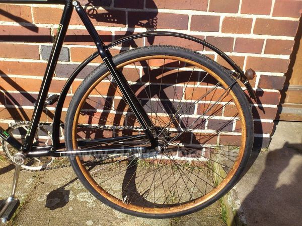

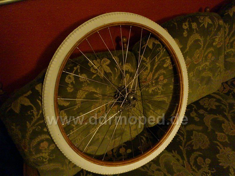

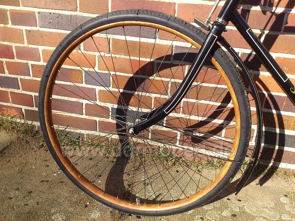

Geschrieben am: 22.02.2014, 15:44
Mein ältestes Simson ist nun soweit fertig, leider konnte ich den Holzdekorlaufradsatz nicht verwenden, da die Astoria Nabe einen unterhalb der Spaltung gebrochenen Bremsmantel hat, zumindest sind Harrrisse drin und das ist mir zu gefährlich, leider ist Astoria in allen Teilen anders, da brauch ich wenn original Ersatz.
Geschrieben am: 22.02.2014, 17:07
Aber ich hatte von einem Bekannten mal einen 50iger Jahre Wulstsatz bekommen, in blau überstrichen, da die Felgen sehr rund liefen und die Speichen ok waren, hab ich den genommen. Ich habs in Holzoptik lackiert und die Speichen von der Farbe befreit und Stundenlang mit Stahlwolle bearbeitet um die Gummifarbe abzubekommen.

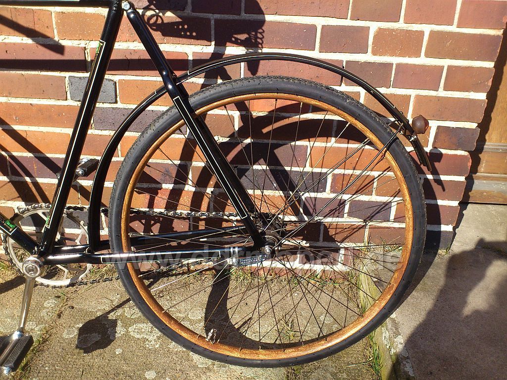

Geschrieben am: 22.02.2014, 17:09
Hier das Hinterrad, der Bremsanker muss noch gegen einen älteren FuS Hebel getauscht werden.
