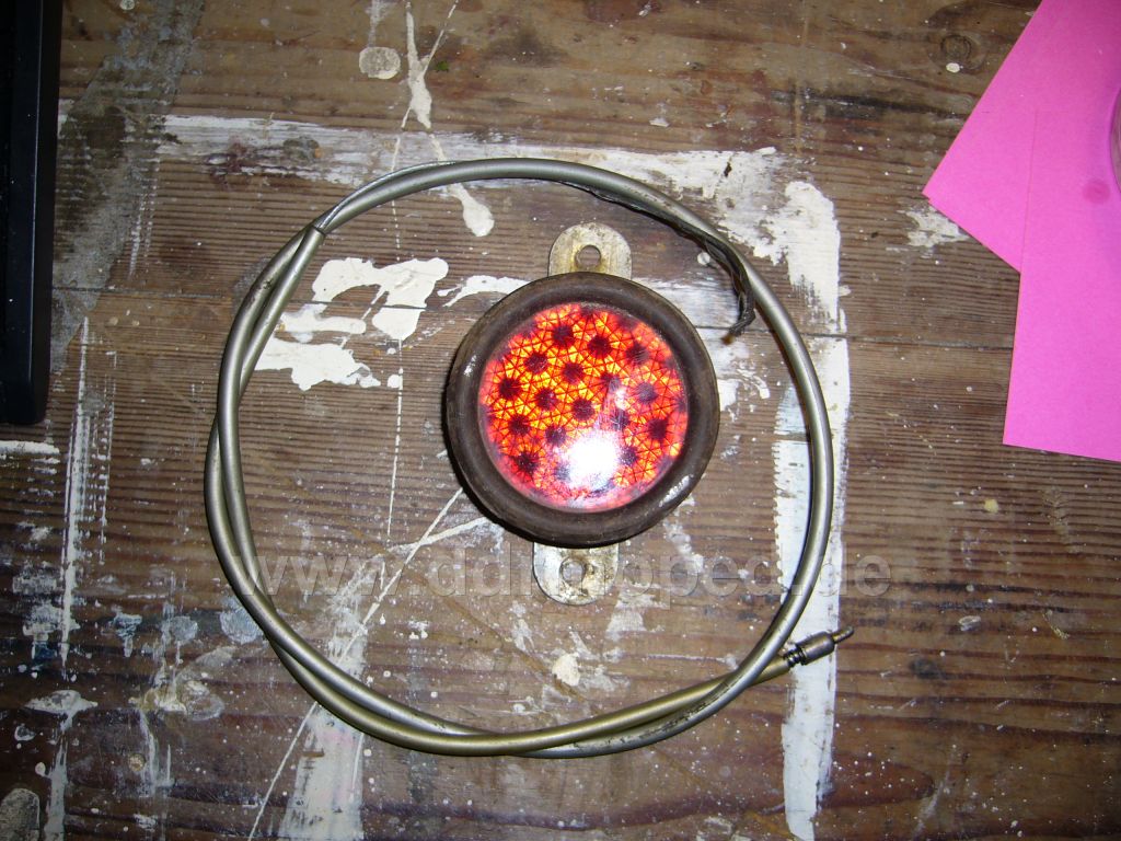

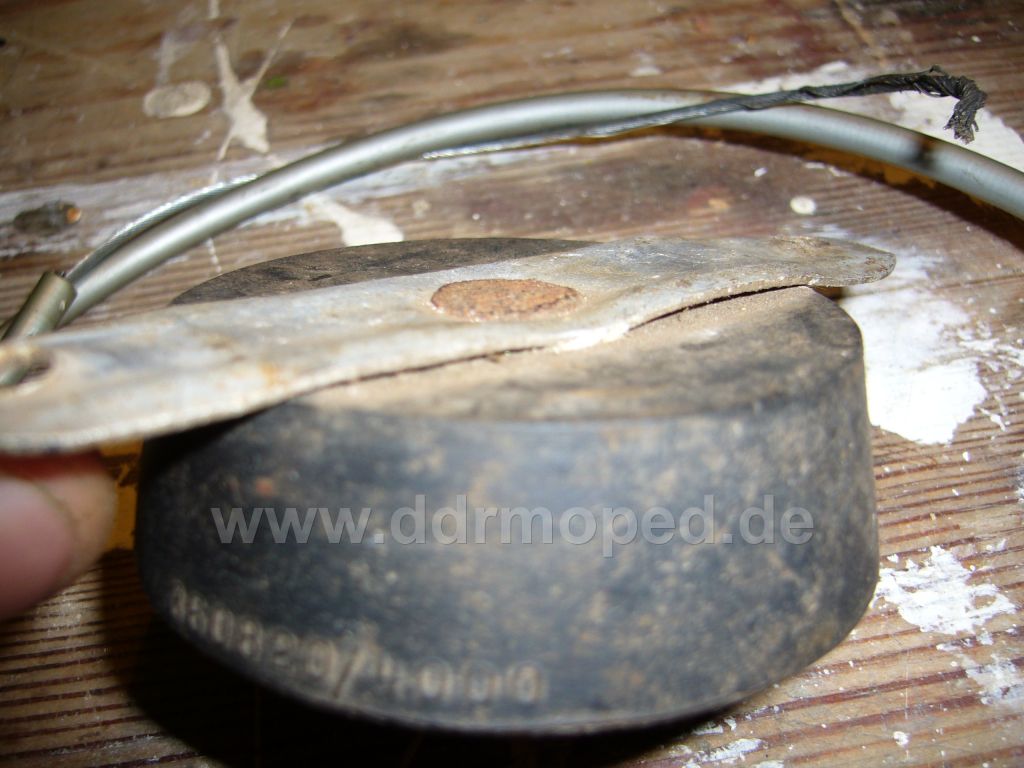

Hy, ich habe hier ein Gaszug? und ein reflektor
Der Zug ist 85 cm lang, die Hülse 70 cm Farbe = Silbergrau
Die Halterung vom Reflektor ist aus Alu und der Reflektor mit Gummi D = 6,5 cm Außenmaß.
Für was sind die gedacht?

Aufschrift am Gummi: ALARM 360820/4000

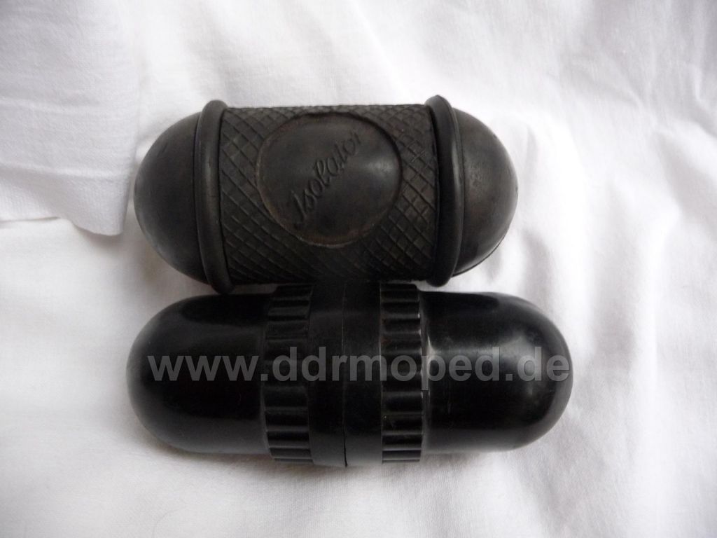

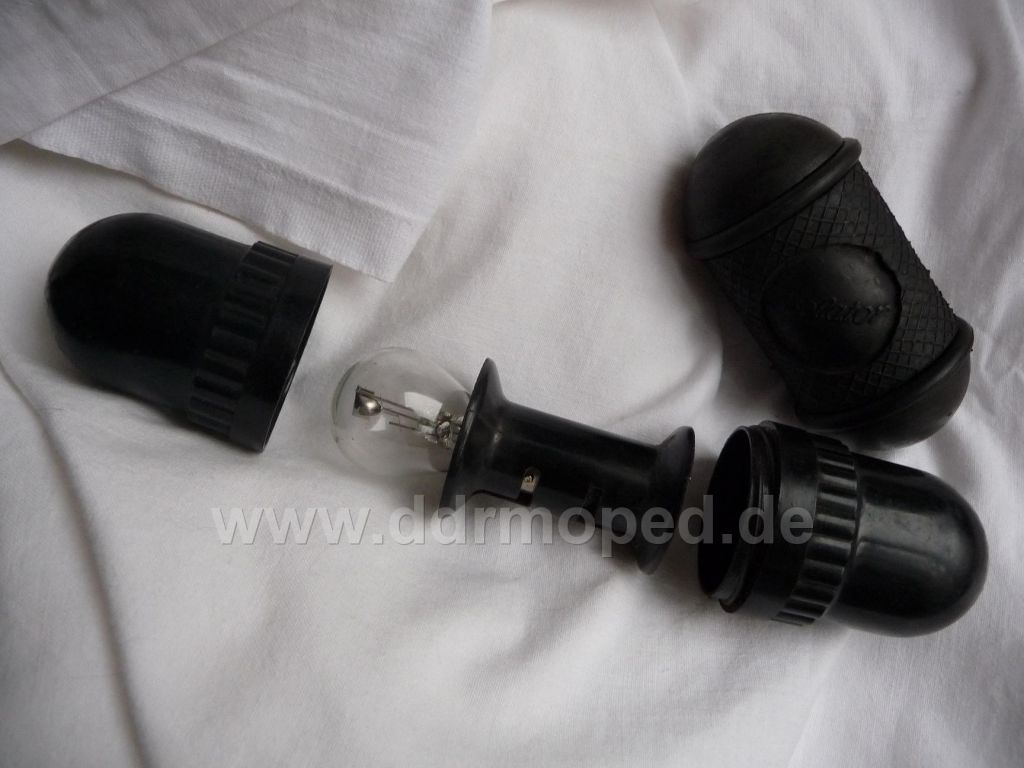

ich habe mal wieder etwas für meine Ausrüstung bekommen:
Meine Frage, wo wurde die mit ins Gepäck gepackt?
Zum Größenvergleich habe ich mal ein Zündkerzenei daneben gelegt.
Ich stehe auf so ne Sachen ...konnte dank einem lieben Forenuser auch so ein Lampenei eintauschen , die Zündkerzengummibox gibt´s meines Wissens als Nachbau .

Die waren für den SR2.

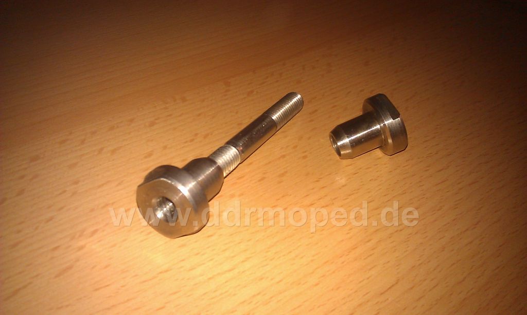

Moin, hab mal eine Frage, also das Problem beim essie mit dem Federkasten und den Schrauben sollte doch bekannt sein, also das die muttern für die hinterradfederung an dem Kasten schleifen wenn man zu sehr einfedert, und da hab ich mir Nu im Shop hier den unten gesehenen bolzen bestellt, aber irgendwie passt das gar ni, aber für was ist der dann?
Und gibts noch ne andere Lösung damit die Müttern nicht gegen schlagen?

Wenn der Federkasten nicht verbogen ist, sollte da nichts schleifen.
Aber es ist nicht genug Luft das noch die Mutter mit drunter geht.
Es ist bei beiden essies die ich habe so.
Evt. Mach ich morgen mal ein bild, aber blöd ist es trotzdem wenn die Farbe da ab geht und er sich an der Stelle verbiegt wo die Mutter dranschlägt dry.gif

Zieh die Ohren vom Federkasten etwas auseinander. Dann passt das.
Den Bolzen hab ich auch original drin.

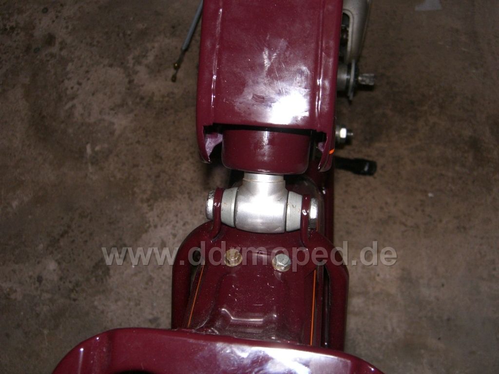

Hab mal ein Foto gemacht . So sieht das bei mir aus. Da schleift nichts,die Schrauben sitzen zwischen den Ohren wenn er einfedert
Wie soll ich die Art Mutern durch die schwinge bekommen, die sind im Durchmesser viel dicker.
Und wie den bolzen durch den Winkel am federelement, in dem ist ja gewinde drin und der bolzen aber hat das gewinde nicht durchgangig.
Meiner Meinung nach wieder mal ne komplette fehlkonstruktion dry.gif sad.gif

Mess doch mal bitte die Dicke des Bolzens. Hab gerade einen Baugleichen von meiner Sorte in 2 anderen Schwingen ausprobiert. Passt in beide hinein.
Zu dem Winkel kann ich leider nichts sagen. Hab ich an meinem 2E nicht.

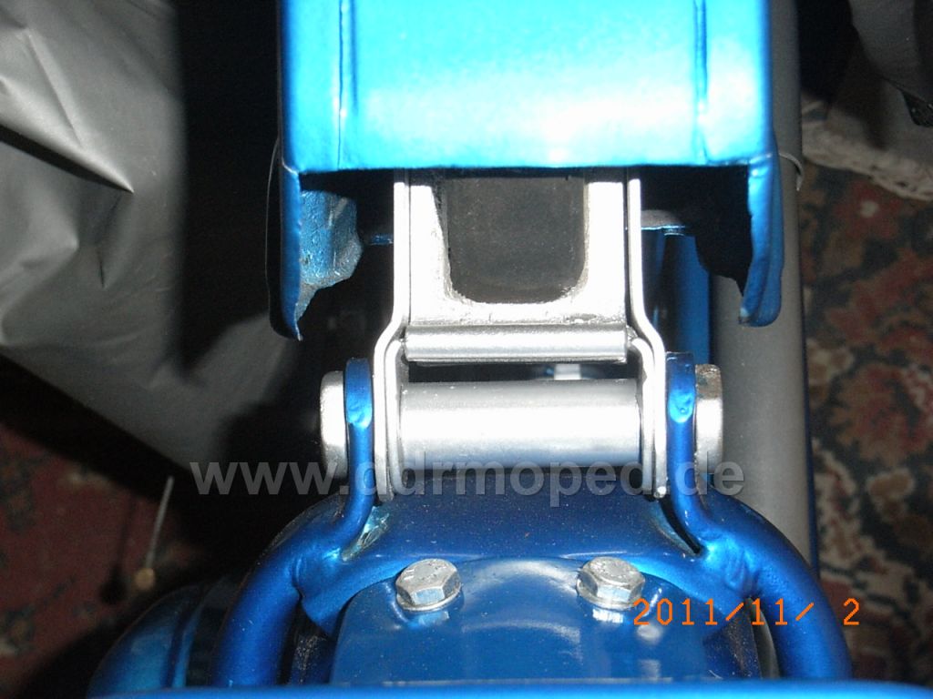

so muss das aussehen........

So sieht das bei meinem Sr2E auch aus.
