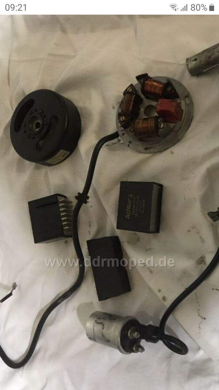

smartsurfer81
Geschrieben am: 20.02.2020, 09:28
Beiträge: 1464
Mitgliedsnummer.: 7045
Mitglied seit: 01.01.2014
Diese hier.
ckich
Geschrieben am: 20.02.2020, 11:20
Beiträge: 486
Mitgliedsnummer.: 9828
Mitglied seit: 14.12.2017
Du hast da drei "Boxen"
Links, ist ein EWR
Mitte, das Zündungssteuerteil
Rechts, die ELBA
Den Gleichrichter kannst du nur weg lassen wenn du den EWR einbaust, im EWR ist ein Gleichrichter intergiert und der hat nicht nur 4 Anschlüsse sondern 6, wenn ich mich nicht irre.
Den EWR verbauen bedeutet auch das die Elektrik dafür angepasst werden muss.
Der EWR mach eigentlich nur Sinn wenn du auch auf HS1 Scheinwerfer umbaust.
Wie auch hier https://www.ddrmoped.de/forum/index.php?sho...ndpost&p=626534
schon mal erklärt, zum reinen Umrüsten auf E Zündung braust du von dein Teilen, die im Bild zu sehen sind, nur das Zündungssteuerteil (Mitte) Grundpatte, Polrad und die EMZA Zündspule.
Eine ELBA (rechts) ist verbaut, und den EWR brauchst dazu du nicht.

Ok. Habe alles als Satz verstanden und ebend schon mal vorbereitet. Das heißt eine Haltestrebe für das Zündungssteuerteil und den EWR angeschlossen und die Kabellängen etwas angepasst. Wollte dann schon gerne auf HS1 gehen. Da ja solch ein Reflektor relativ schwierig bzw. für viel Geld zu bekommen ist wollte ich erst mal die Bilux drinnen lassen bis mir mal einer in die Hände fällt.
Nun die Frage ob die Bilux das mitmacht, mit der erhöhten Leistung der HS1 Spule
smartsurfer81
Geschrieben am: 21.02.2020, 22:32
Beiträge: 1464
Die Kabellängen der Grundplatte werden wohl auch nicht passen beim Roller oder? Diese Platte ist vom S53
Geschrieben am: 22.02.2020, 12:23
Beiträge: 6818
Die 2 von der Zündung, also Blau und Rot sollten wenigstens bis hoch reichen. Es ist auch kein Problem, die EWR für das Bilux zu verwenden, da dieser ein Wechselspannungsregler ist. Dafür kannst du mit Tüfteln, eigentlich die 2 Litzen für das Licht, eine Tag und Nacht Schaltung hinbekommen.
Schau Mal unter Nützliches, da habe ich die Blackbox beschrieben. https://www.ddrmoped.de/forum/index.php?showtopic=24933
Einziges Problem, was ich da sehe, die EWR wird mittels einer Schraube anstelle des Gleichrichters an das Blech geschraubt. Da ist für den Roller ein Gewindebohrung im Kühlkörper, was die Sache erleichtert. Das Gewinde ist M5. Jedemfalls wirst du nicht um das Aufmachen kommen, wegen dem Thyristor.

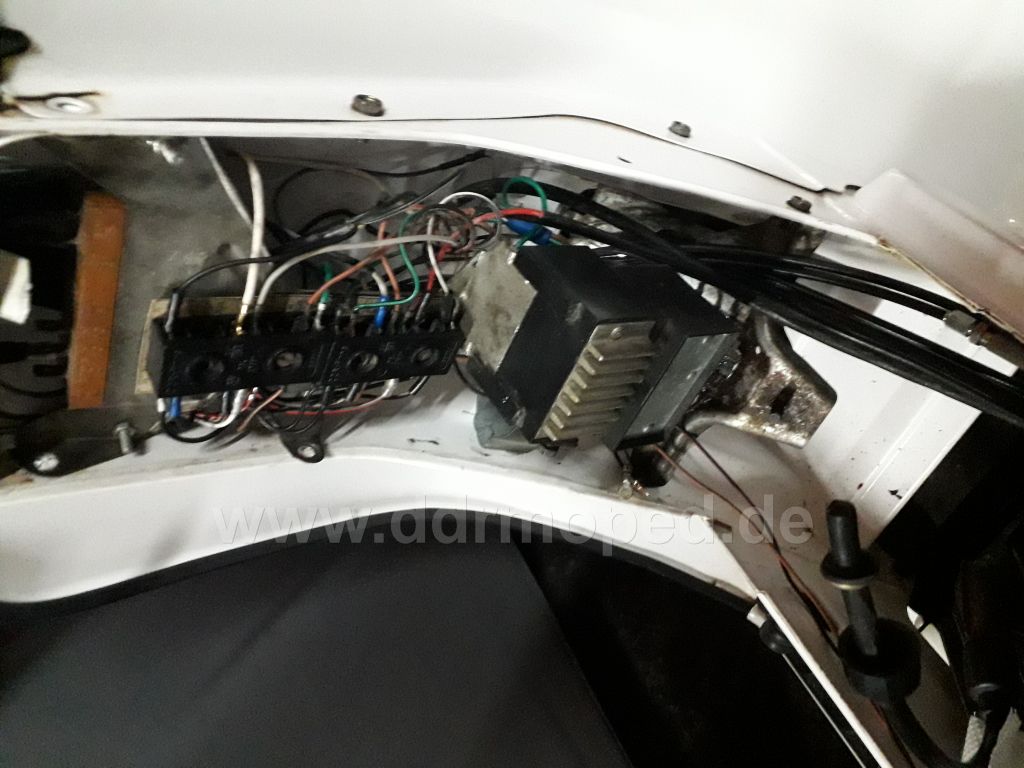

smartsurfer81
Geschrieben am: 22.02.2020, 20:38
Beiträge: 1464
Ok alles verstanden. Bis auf das Aufmachen der EWR. Warum sollte ich diese aufmachen?
Stelle mir das nicht gut für das Bauteil vor, es direkt zu verschrauben wegen den Vibrationen. Habe den EWR anstelle der ELBA aufgeschoben und die Elba dann auf den EWR geschoben.
smartsurfer81
Geschrieben am: 22.02.2020, 21:18
Beiträge: 1464
Ist nur noch nicht ganz eingeschoben.
