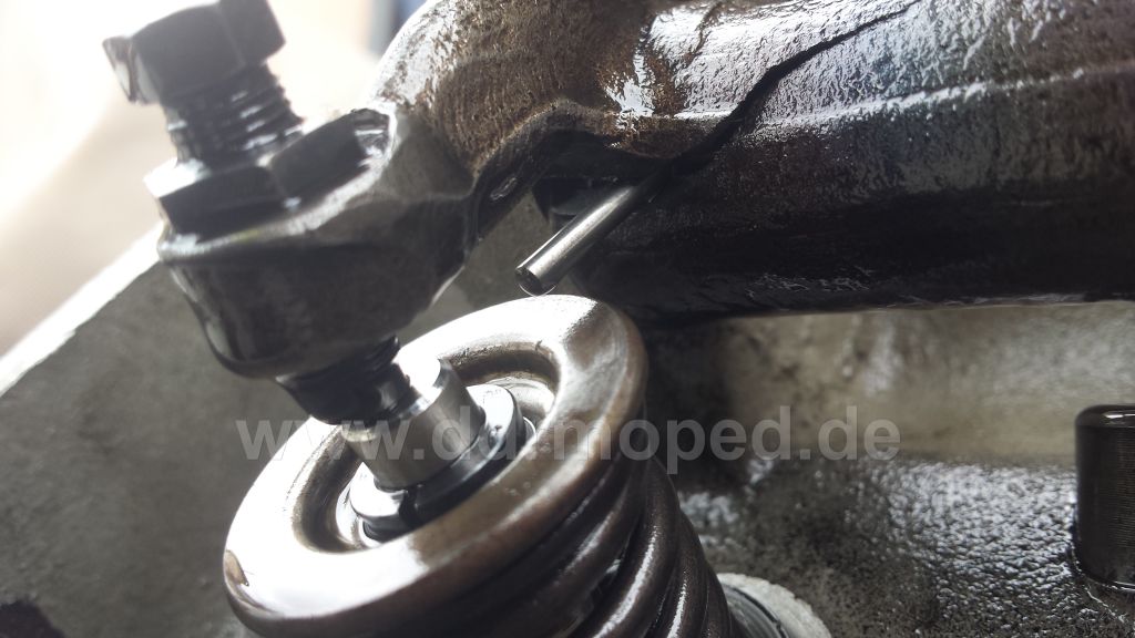

Geschrieben am: 29.04.2020, 15:29
Beiträge: 614
Mitgliedsnummer.: 4020
Mitglied seit: 23.11.2010
Geschrieben am: 29.04.2020, 15:53
Ups... Was denn da passiert?
Geschrieben am: 29.04.2020, 21:19
Beiträge: 4109
QUOTE (bäcker89 @ 29.04.2020, 16:29)
Sieht nach Kipphebelbrücke aus.... zu viel Drehzahl ???
