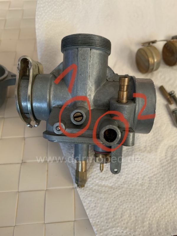

Hallo Gemeinde,
Ich habe mich jetzt mal die Tage an meine 150er ETZ gemacht, die leider nicht mehr so optimal läuft.
Das heißt bis ca. 70 zieht sie wirklich wie Bolle und kommt aus sehr gut zum Zuge.
Allerdings wird es ab dann teilweise echt Mau. Sprich sie beschleunigt ziemlich schlecht und kommt eigentlich auf gerader Strecke nicht weiter über 90.
Vergaser habe ich jetzt erstmal Ultraschall gereinigt und wollte mir nun die richtigen Einstellwerte für die beiden Schrauben und den Schwimmer erfragen. Da man im Internet leider nicht richtig was findet.
Wäre super wenn mir hier geholfen werden könnte 👍🏻
Gruß Max

Hallo 1 das ist die Standgaseinstellschraube (auf ca. 1200 U/min), die 2 ist die Gemischeinstellschraube als Grundeinstellung 1 und 1/2 Umdrehungen rausdrehen

eine Frage noch: der Vergaser auf dem Foto, ist aber nicht der gereinigte?
