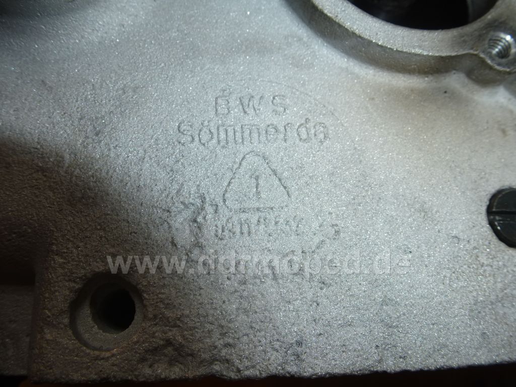

laugh.gif Wir reden hier von DDR-Mangel- und Planwirtschaft. Der Plan sah vor 95% Güteklasse 1 und dann wurden 95% Typenschilder mit der 1 gestempelt. Das war das einzige Kriterium. Hier glaubt nicht ernsthaft irgendjemand, dass es da eine Endabnahme gab und erst nach der das Typenschild gestempelt wurde...
Hier mal ein Bild von einem KR50 Motorgehäuse KR097225. Die Güteklasse ist in die Gussform eingraviert. War also alles Güteklasse 1, schon bevor das Gehäuse überhaupt gegossen, verputzt, gefräst und montiert war...
