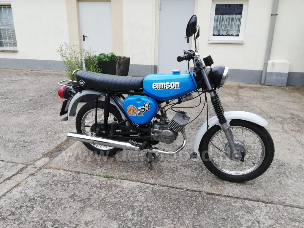

So, ich versuche mal, noch Bilder vom Moped und vom Typenblech zu machen.
Leider kann ich immer nur 1 Bild pro Nachricht anfügen.
Gleich vorweg... der Umbau der Fussrasten für hinten erfolgte ca 1997 um Seitengepäckträger montieren zu können. Diese sind jedoch jetzt an meinem S50 verbaut. Leider wurde damals die originale Schwinge und die Streben vom Rahmen nicht aufgehoben...
Gruß Jörg / Schrottlieb

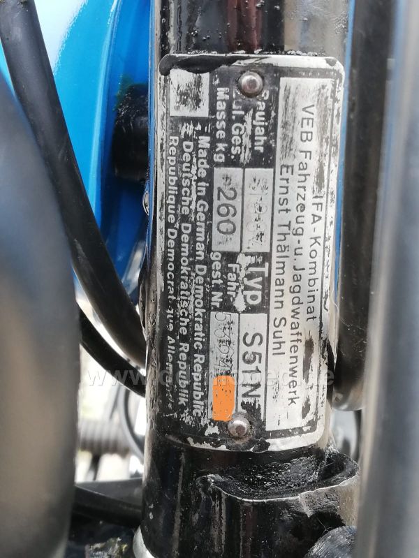

Hier noch das Typenblech....

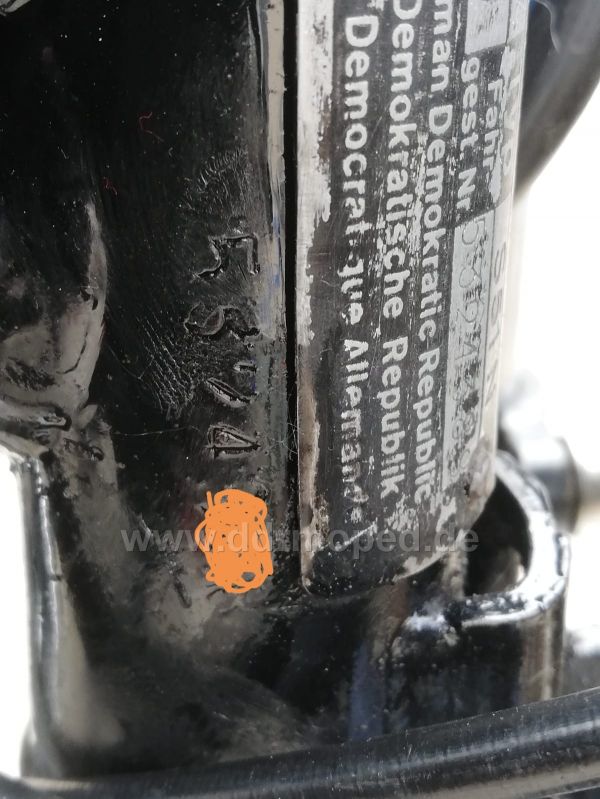

Hier die FIN direkt am Rahmen... alles ohne Zusätze wie C , H , 50ccm usw...

Die Nummer hättest du hier nicht unkenntlich machen müssen, auf dem KBA Wisch kann man sie super erkennen laugh.gif
Rein von der Optik her mit den schlecht platzierten Aufklebern sieht sie allerdings aus, wie das was bei Kleinanzeigen als Export angeboten wird rolleyes.gif
Und bei den B und E und C Modellen gab es ab 83 nur die Bezeichnung "S51" auf dem Typenschild. Das stimmt. Ob das auch beim N so ist, weiß ich nicht, könnte es mir aber vorstellen.

Ja das stimmt, ab 83 stand das Modell nicht mehr auf dem Typenschild.

Beim DDR N Modell sind die Soziusfußrasten an der Schwinge.
Weil die Ungarn Modelle keine Soziusfußrasten haben und auch keine Aufnahmen dafür, werden da mal schnell paar Obergurtstreben mit Soziusfußrasten Aufnahmen verbaut.
Die sind billig zu haben und schneller verbaut als eine Schwinge mit Fußrasten-
Aufnahmen.
Sehen kann ich da jedenfalls so keine Aufnahmen an der Schwinge.

5324388 ist eine S51N Ungarn Export, Baujahr 1984, Auslieferung Januar 1984. Das Export Los geht von FIN 5320001-5325000.
Ich würde auch ganz vorsichtig mal darauf tippen, das sich auf dem Typenschild ein übermaltes/überkratztes CM50ccm in der Ecke befindet.

Kratzspuren sind von mir, weil ich eben vor Beantragung gerade nach solchen Sachen gesucht habe. Es ist eben nichts verraeterisches zu. finden.

Doch, das "N". Das ist seit Mitte 1982 nur noch auf Export - Typenschildern ... siehe Kundendienst Rundschreiben von Simson.

Verwunderlich ist es fuer mich aber eben, dass da kein verraeterischer Zusatz auf Rahmrn und / oder Typenblech zu finden ist. Inzwischen habe ich mit Nassschleifpapier vorsichtig die Farbe um die FIN entfernt.... nichts, einfach nichts...
Da ist nichts weggeflext, gespachtelt oder ausgezinnt.
Also wenn, dann hat sich da damals jemand richtig muehe gegeben... aber wozu?
