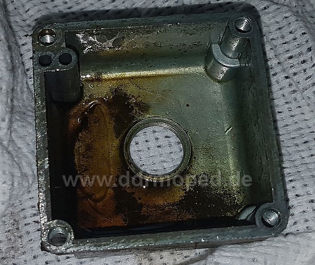

Jetzt eine neue Frage zum selben Thema. Habe vor ein paar Tagen einen Vergaser zum Reinigen bekommen. Dieser ist allerdings ein echter Härtefall. Das Teil stand einige Jahre rum und der Boden der Schwimmerkammer war mit einer dicken Harzschicht bedeckt!
Das "normale" Ultraschallbad mit etwas Spüli hat hier nichts gebracht. Auch nicht zwei Stunden mit Spülmaschienentab. Weder das Einlegen über Nacht mit Bremsenreiniger und dann in der nächsten Nacht mit Aceton hat dieses Harz auch nicht nur ansatzweise gelöst.
Gibt es denn irgend eine im Handel ehältliche Chemikalie, die dieses Harz lösen kann?

Teer- oder teerähnliche Rückstände kann man mit herkömmlicher Butter entfernen. Das würde ich mal probieren. Vielleicht vorher auch die Vergaserwanne erwärmen.

Wenn ich so einen Fall habe und Harz vermute, dann nehme ich den Brenner und halte den mal dran.
Harz brennt.
Harz verflüssigt sich bei Erwärmung.
Ich würde es also mal mit Hitze/Erwärmen Probieren.
Brenner kurz dran halten und Kucken ob sich was tut. Auch ein alter Kochtopf, kochendes Wasser und das Teil hinein, könnten helfen, sofern es Harz ist.
