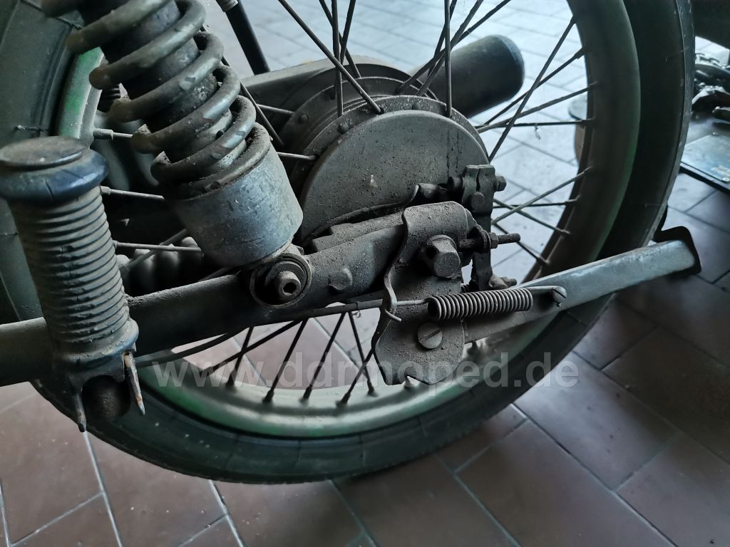

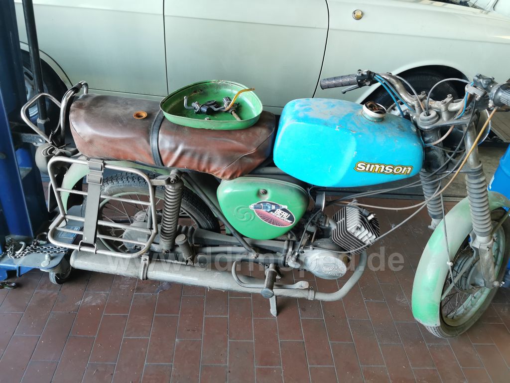

Ich habe vor 2 Wochen eine S 50N bj 1976 ausgegraben.
Leider ist da nicht viel originales dran. Kann mir da eventuell jemand helfen? Und vielleicht ein paar Tips geben was Teile beschaffung und Schrauben beschaffung an geht? Es ist auch keine einzige schraube mehr original.

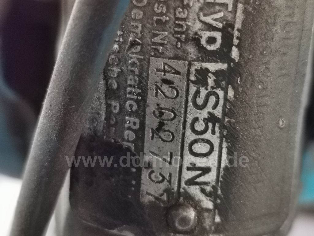

Andere seite

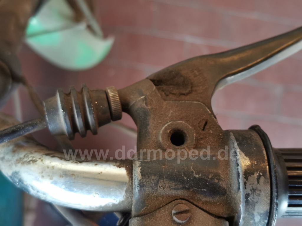

Lenker
Pille45
Geschrieben am: 04.10.2020, 17:14
Beiträge: 51
Mitgliedsnummer.: 11449
Mitglied seit: 04.10.2020

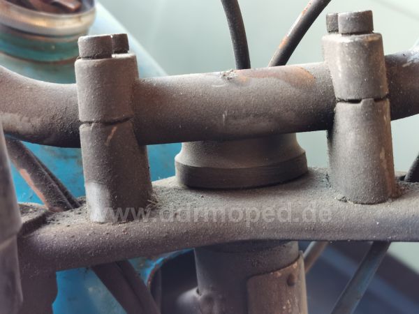

Lenkeraufnahme

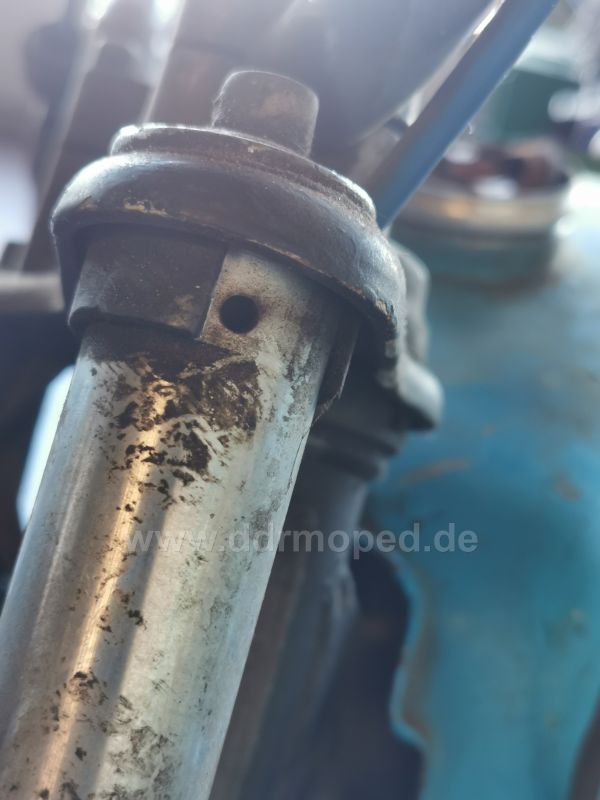

Gabel
Pille45
Geschrieben am: 04.10.2020, 17:20
Beiträge: 51

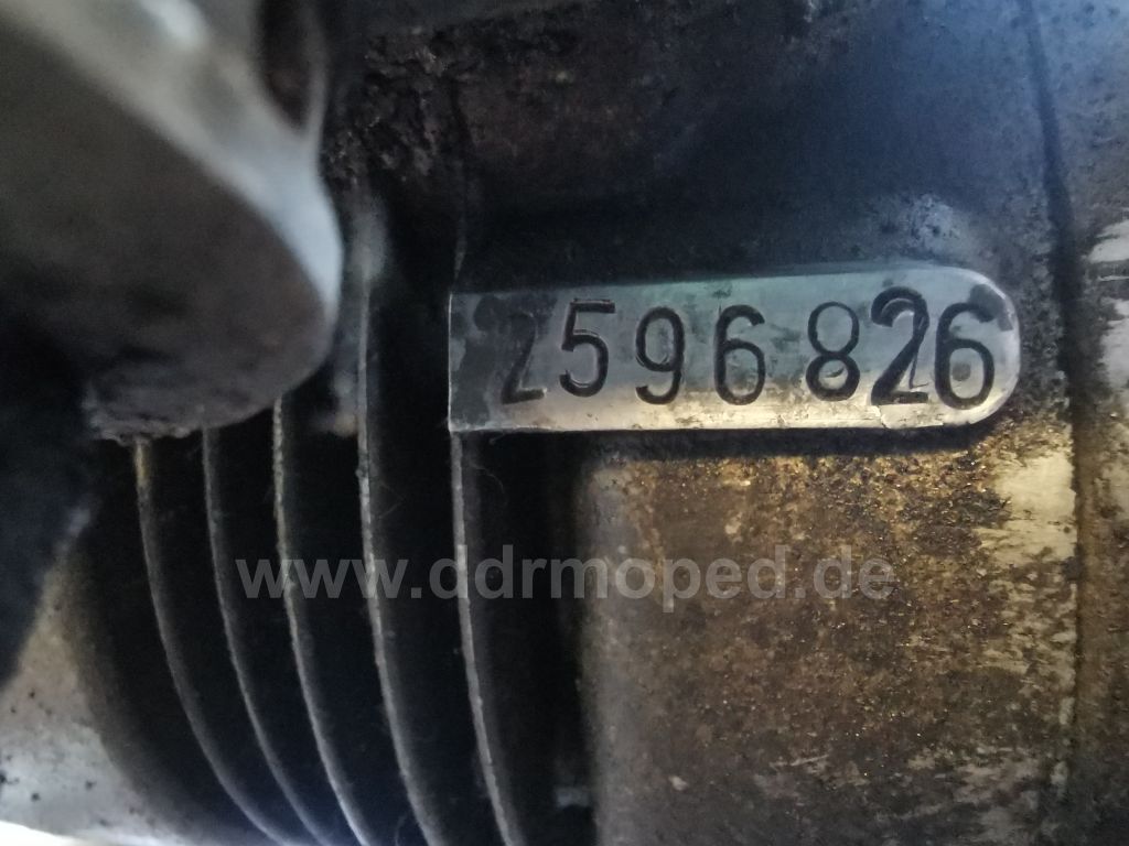

Motor Nr.
01139 DRS

... zuerst mal wüde ich auf dem Rahmenschild- Bild ein paar Zahlen auswischen. Sonst gibt es vielleicht bald zwei Mopeds mit deiner Nummer ...

Hallo und willkommen hier im Forum.
Ja, da wartet eine Menge Arbeit auf dich, aber der Tank macht schon mal einen hübschen Eindruck.
Es gibt hier im Forum auch schon einige Themen zur S50 N, am besten liest Du dich dort erstmal etwas ein. Falls im Anschluss immer noch Unklarheiten bestehen, können wir sie gern hier in deinem Thread behandeln.

Deine Motornummer wurde scheinbar in ein Ersatzmotorgehäuse eingeschlagen, original geschlagen ist das nicht mehr.

Hi. Also hatten die ab dem Baujahr garkeinen aluhebel mehr?

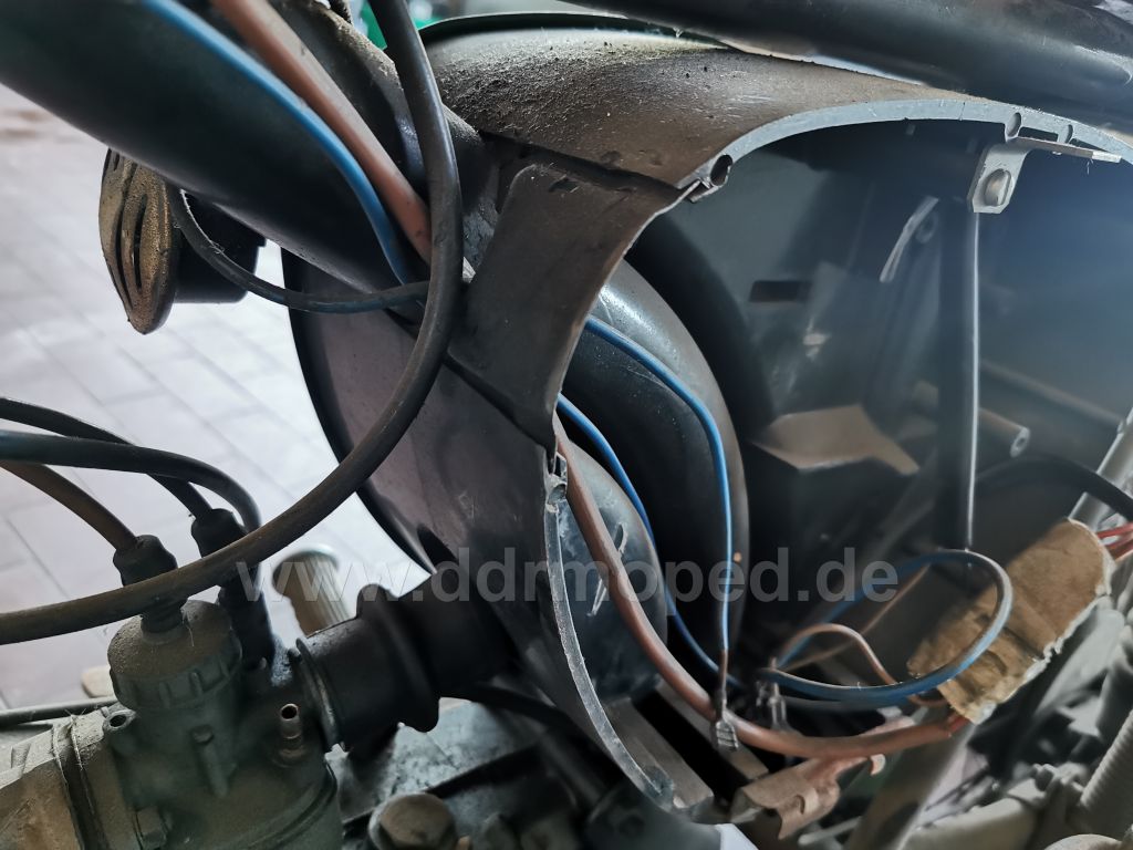

Ja mit dem scheinwerfer keine Ahnung woran man das erkennt. Aber Reflektor ist stark verrostet und der lampenring hat noch schönen chrom aber eine größere delle.
Gab es bei dieser N noch die Dämpfer mit grauen hüllen oder müssen die schwarz?

Wegen der Hebel, teils teils. Schau mal in den ersten Link den ich gepostet habe und vergleich mal Deine FIN mit den im Thema angegebenen.
Der 75er Scheinwerfer ist vom Ring und Streuglas her runder. Das Lampengehäuse besitzt zur Befestigung eine 8er und eine 6er Schraube. Das war aber Anfang 76 auch noch so. Der Reflektor hatte keine Öffnung fürs Standlicht. Es lohnt sich deinen neu verspiegeln zu lassen, falls noch möglich.
Die Stoßdämpferhülsen müssen schwarz sein.
