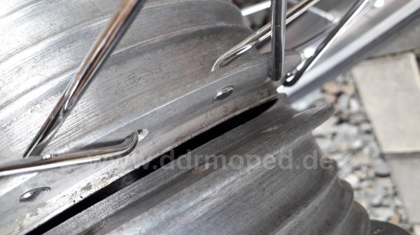

Hatte da zwei Naben in Betracht gezogen,beide mit gleich hohen Rillen in der Mitte. Bei der Einen gab es Seitlich eine Wasserablaufnut,die Andere ohne.
Bei der ohne Nut bin ich mit dem Winkel der Speichen nicht hin gekommen,die waren dann total krumm.
Bei der mit Nut war es dann ok.

Die Nabe passt nicht. Welche Ankerplatte brauche ich denn jetzt für die eingespeichte Nabe. Ankerplatte schleift beim Einbauen.
Geschrieben am: 12.12.2020, 13:21
Du hast eine neuere Nabe mit der Nut (links im Bild) und eine ältere Nabe (rechts im Bild).
Du musst hier aufpassen, weil bei der neueren Nabe die alten Bremsankerplatten nicht passen.
Hier der Beitrag von mir zur Änderung der Naben.
Umstellung Simson Naben

So wie ich es lese hat die alte Nabe 3 gleich hohe Rillen,und bei der Neuen ist die Mittlere höher???
Meine beiden Naben vom Bild haben beide 3 gleich hohe Rillen.

Habe eine passende Bremse gefunden.
Hier mal das Zwischenergebniss.
