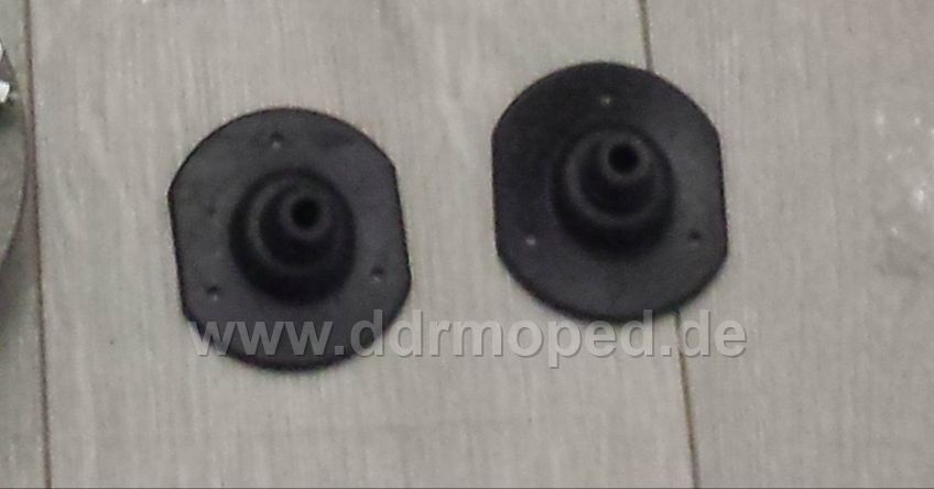

Diese gummis gibts zum kaufen, sollten passen, wenn auch nicht wie original ddr. Dennoch funktionstüchtig.

Ich würde die Kabellöcher übrigens nicht abdichten!
Kontakte schön mit Kotaktfett einseifen (alle Seiten).
Und dann soll das Wasser rein und eben auch wieder raus können.

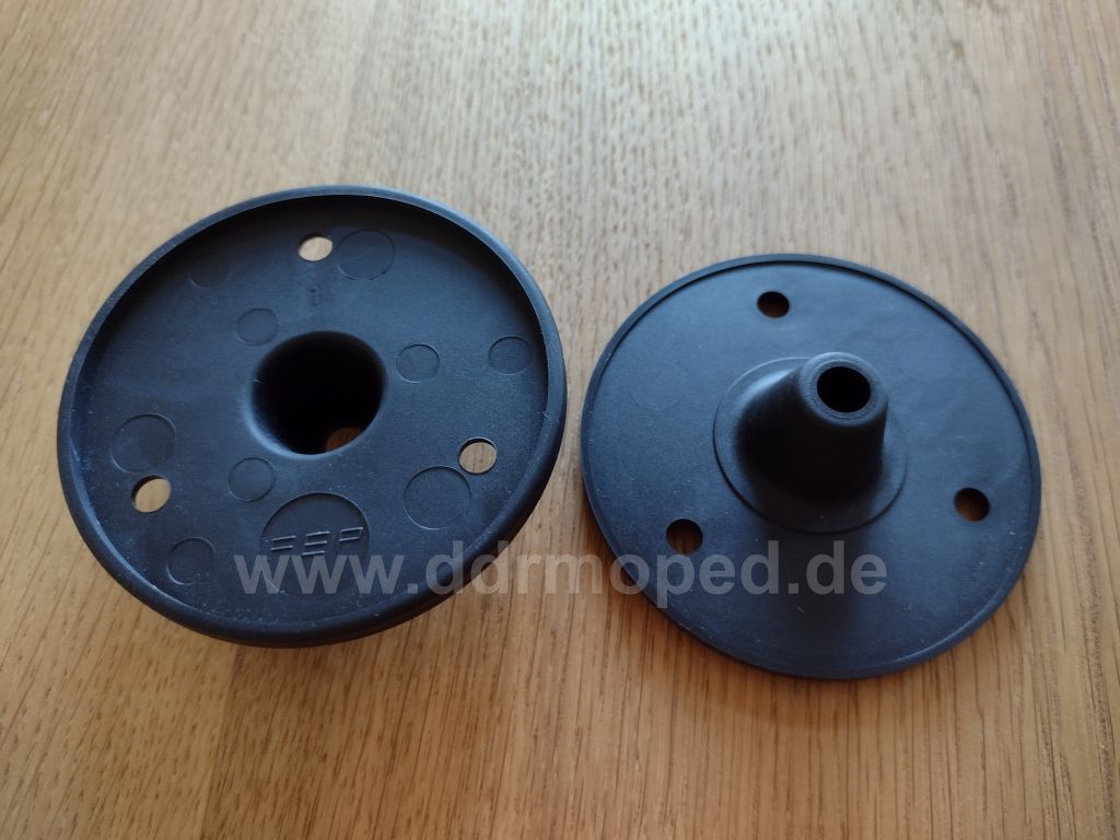

Ich habe von einem Kumpel Gummiunterlagen bekommen.
Diese sind aus der Fahrzeugelektrik Pirna, welche früher dem VEB Kombinat Fahrzeugelektrik Ruhla ( FER ) angehörte.
Diese Unterlagen wurden auch noch nach der Wende gefertigt. Mittlerweile aber in Osteuropa ph34r.gif
Die Kabeleinführung in der Mitte muss ich entfernen, ansonsten passt das absolut perfekt.

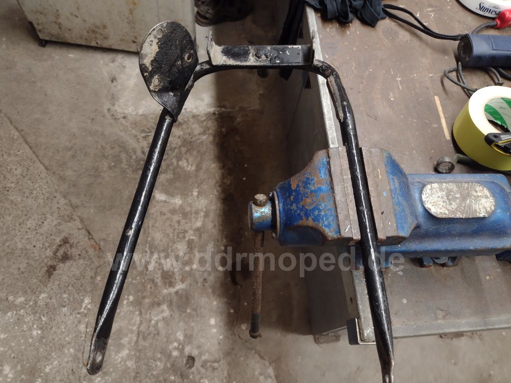

In der Bucht hatte ich richtig Glück und habe eine Zugvorrichtung mit einer 2-fach Abschaltbaren Dose bekommen.
Ich habe mich dafür entschieden, da zum einen der Preis super fair war und auf der rechten Seite das Blech für die Dose schon recht lieblos entfernt wurde.
Die Reste des Blechs und der Schweißnaht werde ich natürlich noch so in Ordnung bringen....
.....wieder ein Originalteil gerettet...

Bei genauer Betrachtung viel mir noch folgendes auf:
Grüße Robert

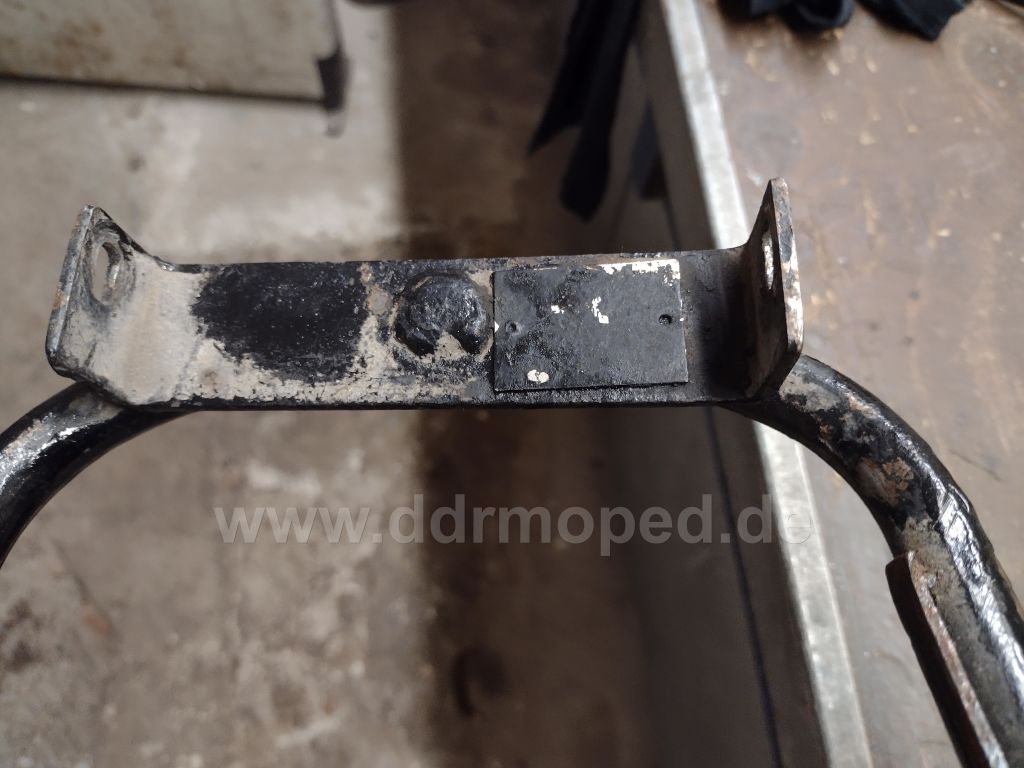

die ganze Anhängerzugvorrichtung wurde wahrscheinlich, im montierten Zustand, von Hand gestrichen dry.gif
Ich habe ganz vorsichtig mit Nitro und Lappen folgendes Ergebniss erziehlen können: biggrin.gif

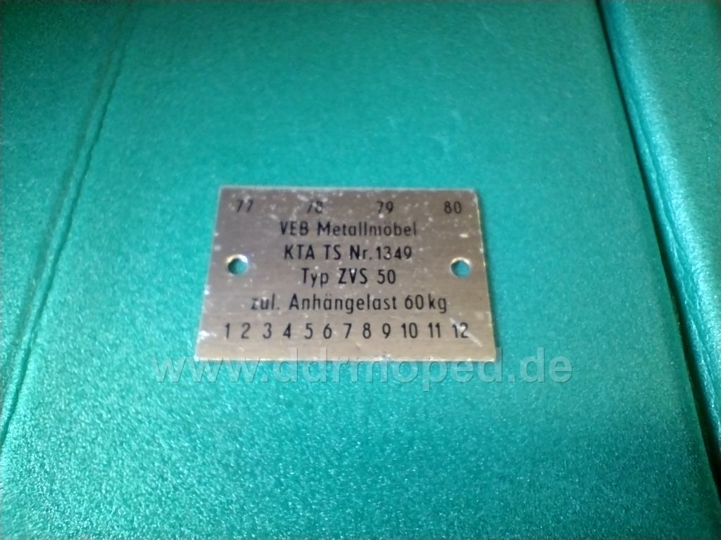

somit konnte ich mir meine erste Frage
...war es original auch nur ein Aufkleber? oder ein aluminium Schild?
...selbst beantworten
Es sind Schilder aus Aluminium
Dieses tolle Exemplar wird seinen Platz nach dem Pulvern natürlich wieder einnehmen thumbsup.gif

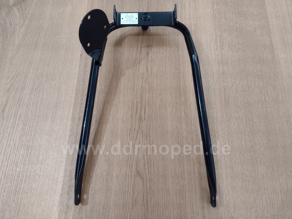

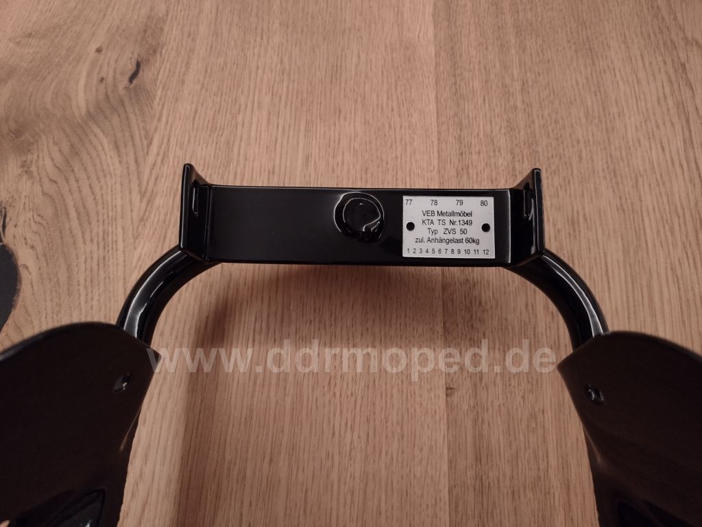

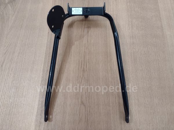

Hier die fertig gepulverte AHZV:
Grüße Robert

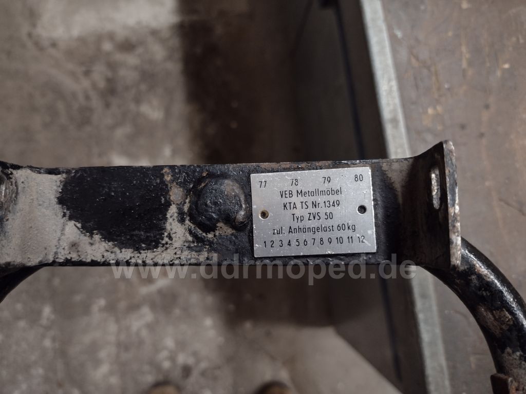

Hier mal für die Leute die es interessiert:
Das ist ein nachgemachtes Schild von Herrn Pforte, bekannt aus der Bucht
Schild ist aus Kunststoff, nicht aus Alu, die Maße passen, es ist etwas dicker als das Original aber sehr ordentlich gemacht.
Kontakt, Versand etc. war super
Dies soll nur ein Erfahrungsbericht sein,

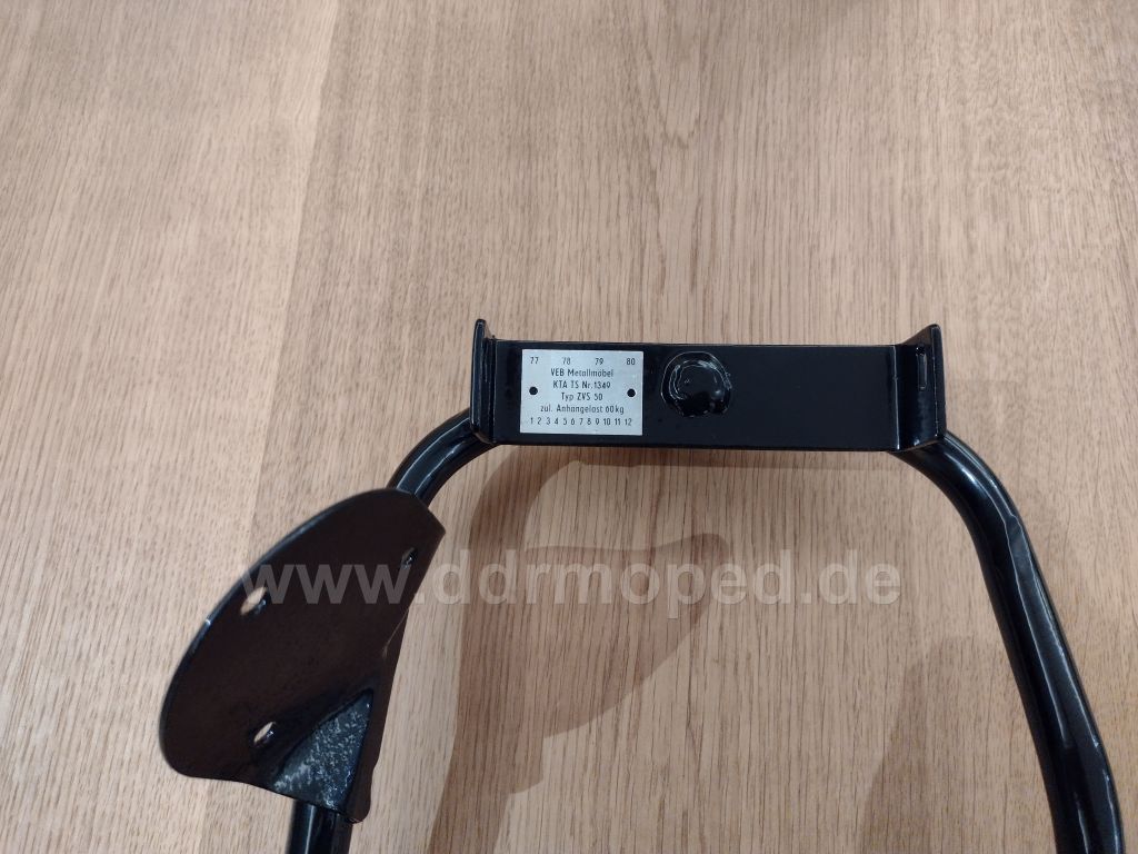

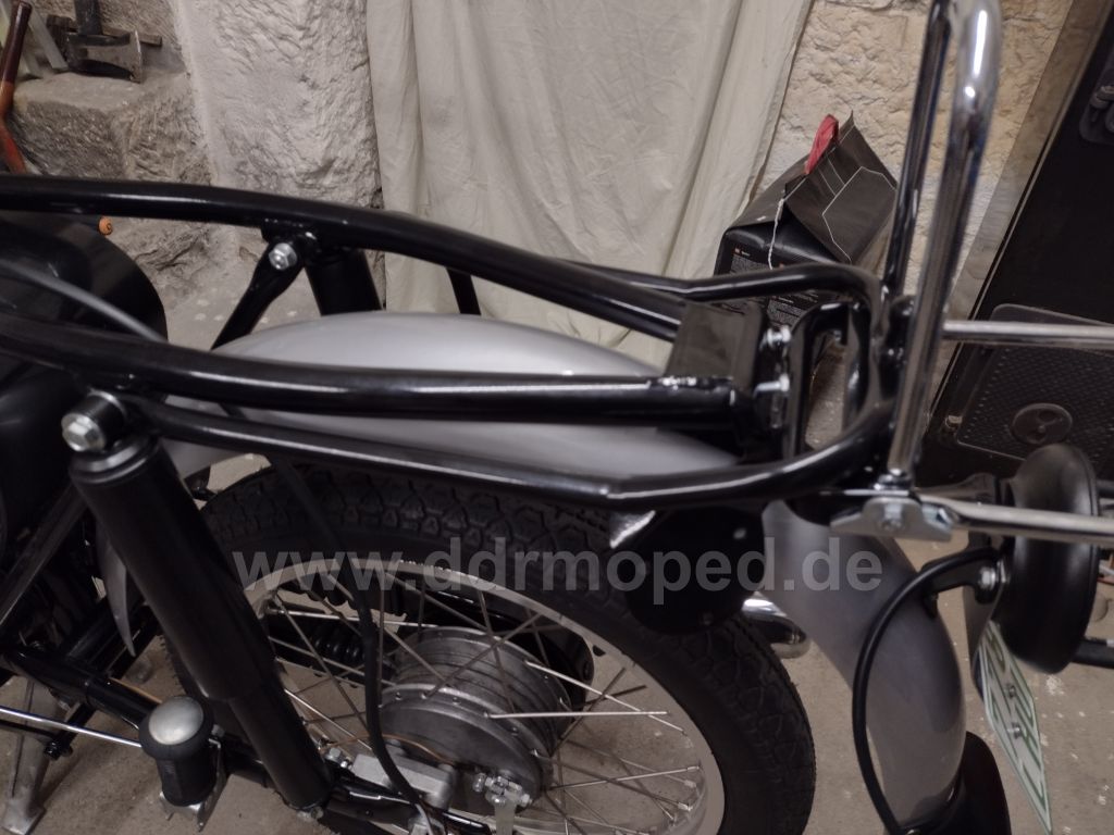

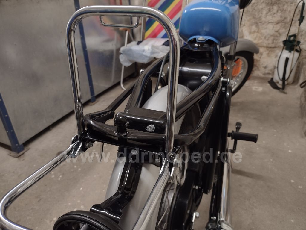

Die Montage der AHZV im einzelnen:
Grüße Robert
Meine Fahrzeuge:
SR 2 von 1959 --> Gligg
S 51 N von 1986 --> Gligg
MKH/M2 von 1981 --> Gligg
Bockwurst-mit-Senf
Geschrieben am: 26.03.2022, 18:31
Beiträge: 880
Mitgliedsnummer.: 8514
Mitglied seit: 26.10.2015
2.
Grüße Robert
Meine Fahrzeuge:
Bockwurst-mit-Senf
Geschrieben am: 26.03.2022, 18:33
Beiträge: 880

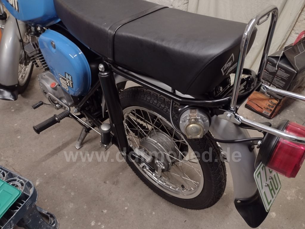

Fertig:
Grüße Robert

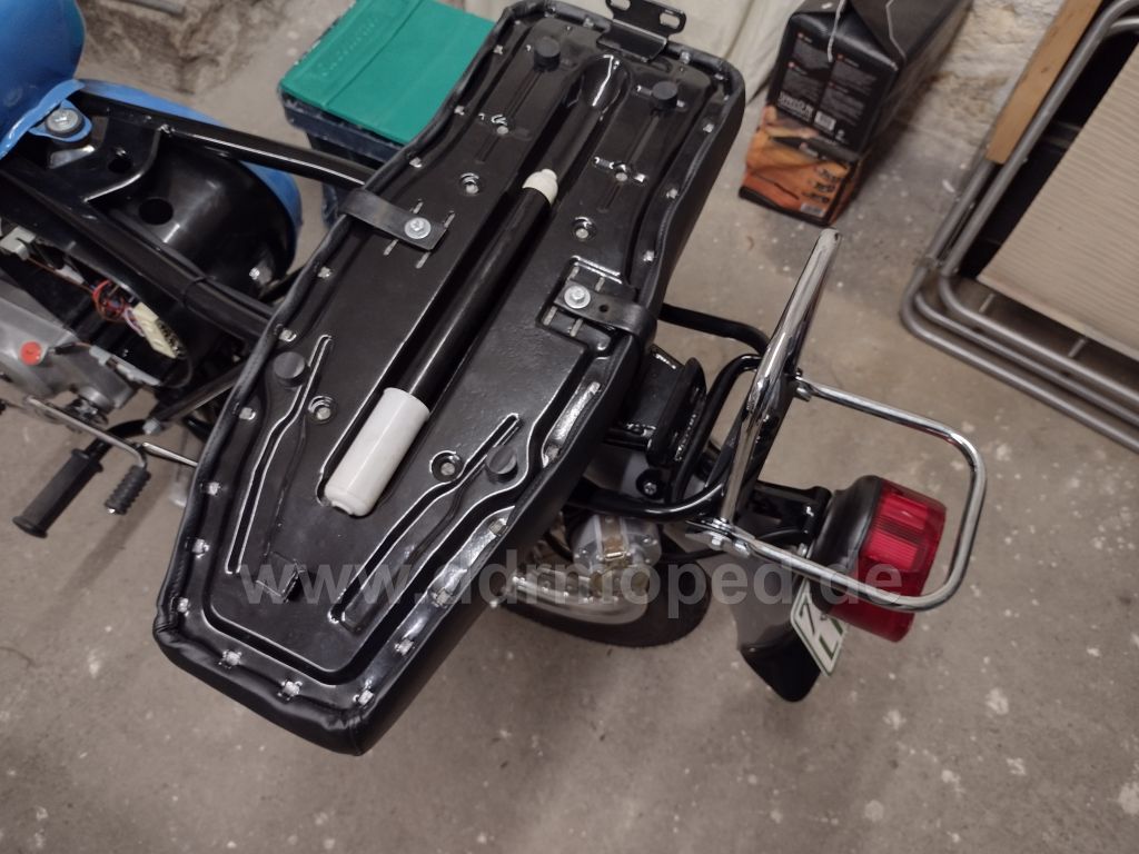

An der Ausstattung wurde auch gleich gearbeitet: wub.gif
Grüße Robert
