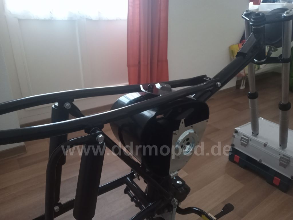

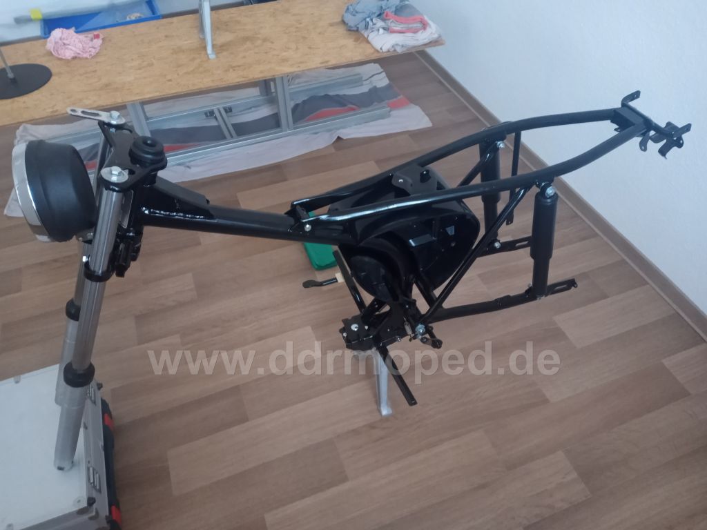

Ich weiß der Obergurt ist nicht der richtige, aber er war da und gerade ph34r.gif
Grüße Robert

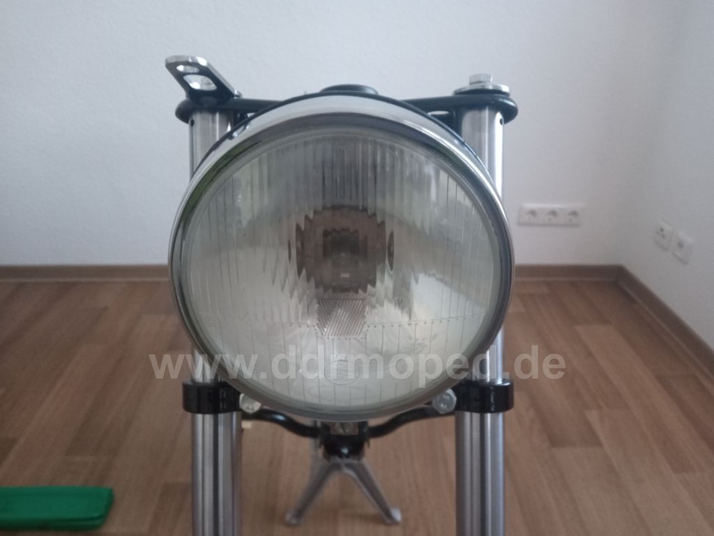

Scheinwerfer ist auch Lagrware
Grüße Robert

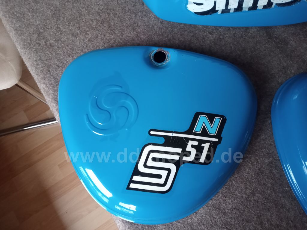

Liebevoll gereinigt und Poliert...immer wieder erstaunlich was man da raus holen kann.
Und das beste ist noch: 86 passend zum Rest thumbsup.gif

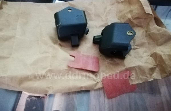

Das Lack-Set ist schon Topp, und Dein Werkstattfußboden auch, wo schraubste den das Moped zusammen?
Gruß Bernd
Geschrieben am: 06.02.2021, 19:15
Das Lackset sieht thumbsup.gif aus ! Glückwunsch.

Mich würde bei der N interessieren welche Schalterkombi rechts an den Lenker kommt.
Dort ist doch ein Schalter mit 2 Rasten für Licht an und aus und unten der Taster für Motor aus.
Ist das was spezielles nur für die N?
Die Frage stell ich mir schon ewig.
Und warum gibt es in der N Batterien?
Um ein Hupen unabhängig vom Motor zu gewährleisten?
Eine Spule ist doch bei der N unbenutzt oder?

Von der S51N sehen die Schalter so aus. Jeweils immer mit einem Knopf. Einmal für die Hupe und einmal zum Aus machen.

Schönes Lackset. Das ist aber kein Originallack.

Der Schalter rechts ist genau wie links, der Hupenknopf ist dann auf der rechten Seite der Motoraus Knopf. Das Batteriefach ist für Gleichstromhupe, das freie Kabel rot/gelb ist für Batterieladung Wechselstrom, also mit Ladeanlage, die der N nicht hat.
Also Jörg für mich ist es welcher, auf der Rückseite ist er auch viel dunkler, der Lack ist sehr ausgeblichen.
Auf dem Wirbel vom linken Deckel sieht man es ganz gut, dort war ein Aufkleber drauf, da ist der Lack viel dunkler.
Die Schiebebilder auch absolut original.
