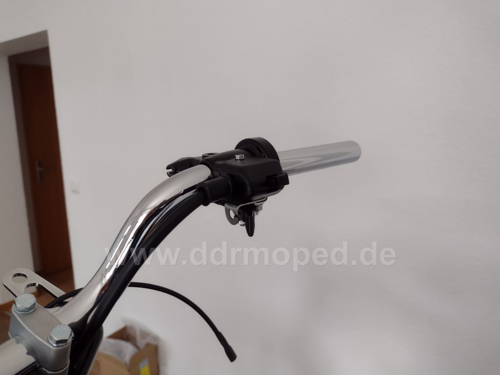

Liebes Forum,
da ich mit dem aufarbeiten der einzelnen Kabel so langsam fertig werde, würde ich um Fotos von der Verlegung bitten.
Speziell an der Schwinge, Obergurt und am Lenker vorn.
schön wäre es wenn noch jemand ein Original erhaltenes Fahrzeug hat wo ich sehen kann an welchen stellen die Kabelbinder ungefähr sitzen.
Grüße Robert

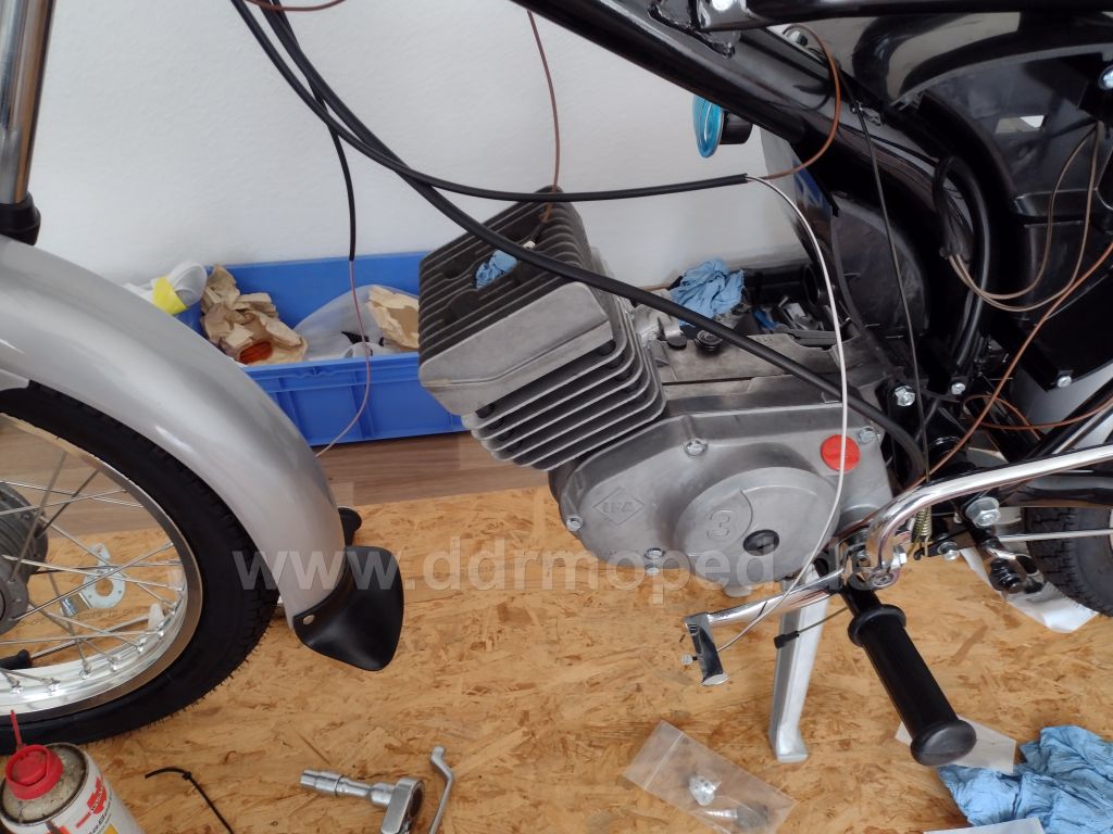

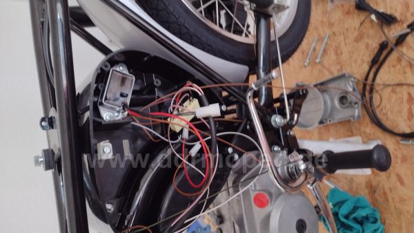

Auch hier ging es weiter, Motor ist erledigt.
Grüße Robert

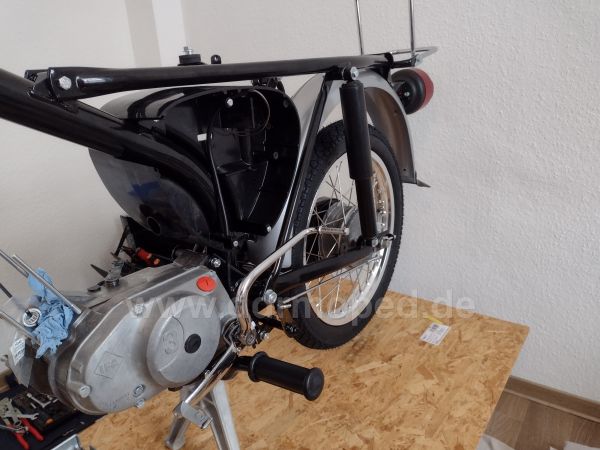

Ein ertser Teil der Schaltzentrale:

Wieder was an seinem Platz. Der Regler der Powerdynamo ist nun auch eingebaut.

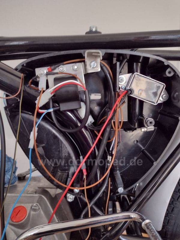

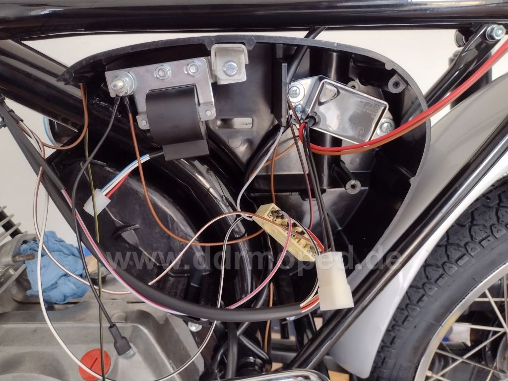

Hier ging es wieder weiter, die neue Zündspule wurde auch eingebaut:

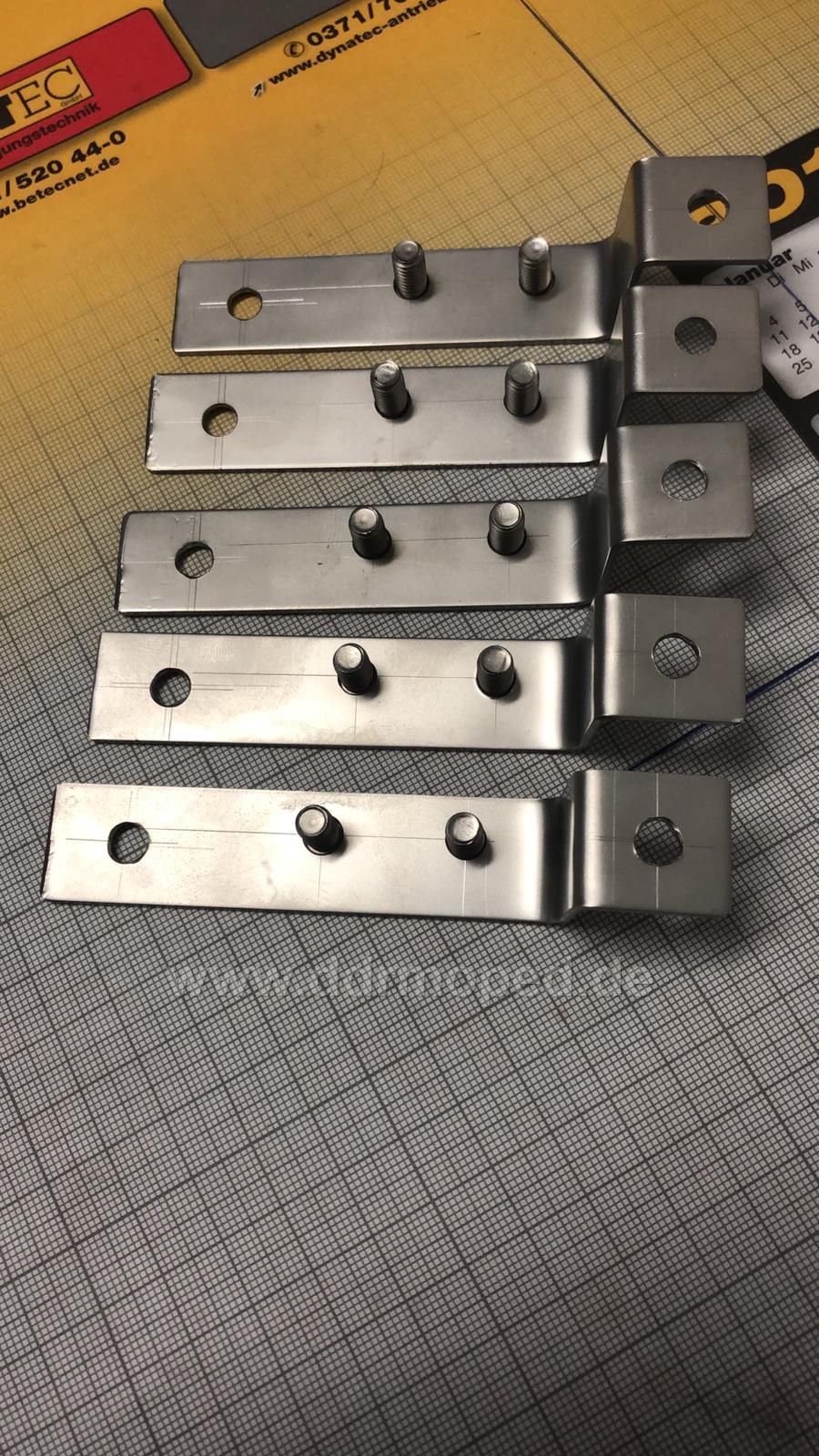

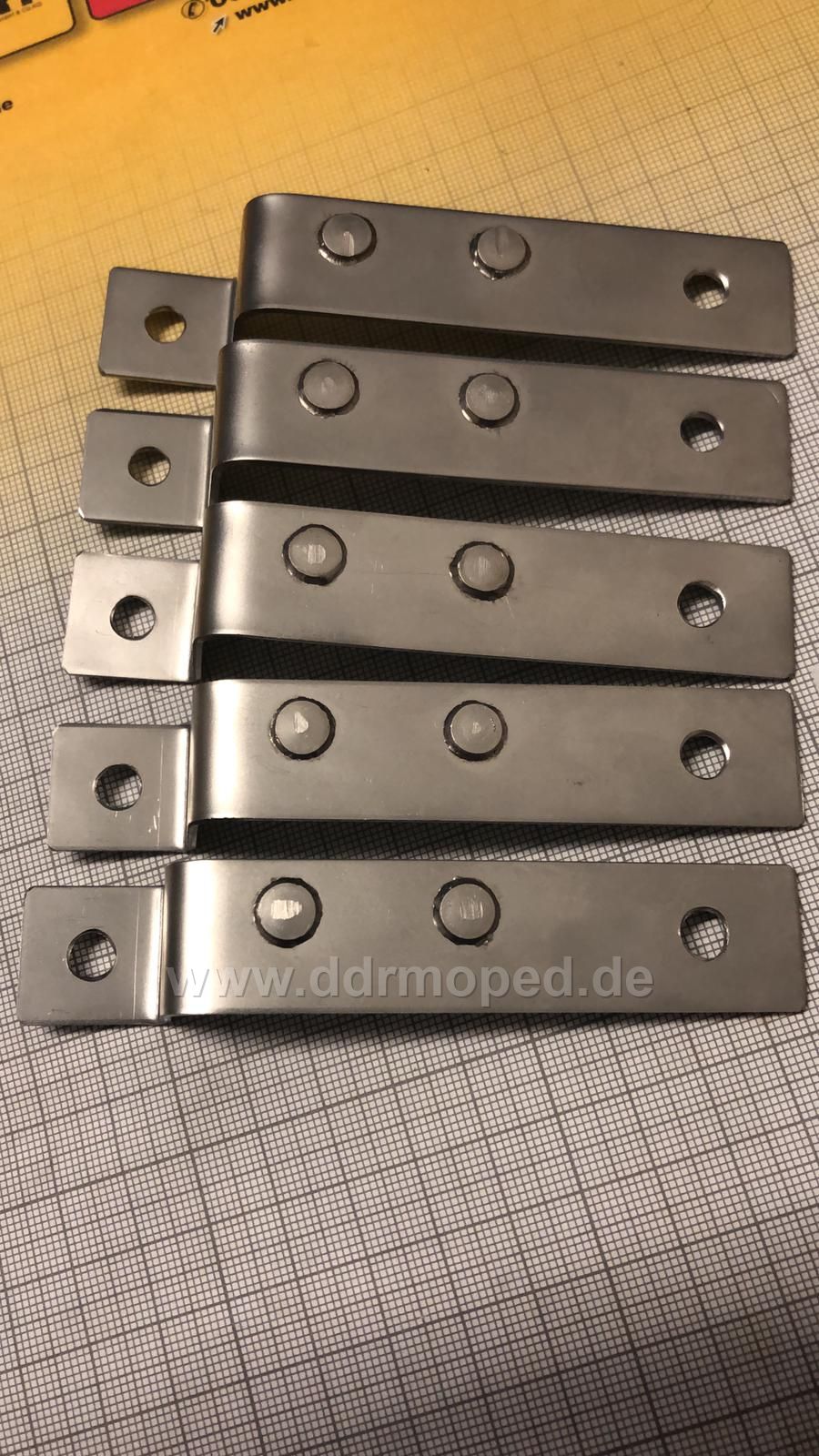

Auch hier haben wir uns wieder eine Sonderlösung einfallen lassen ( müssen cry.gif )
Eigentlich soll man diese Zündspule nur an der Schraube die den Herzkasten oben befestigt mit verbauen.
Das erschien uns keine gute Lösung zu sein, also bestellten wir uns die Haltebleche dafür.
Man soll ein loch in den Herzkasten bohren und das Blech dann befestigen weep.gif
Das kommt ja mal überhaupt nicht in frage.
Wir haben uns diese Lösung einfallen lassen und angefertigt:
Hinter der linken Bohrung sitz ein 34mm langes Röhrchen was genau über die Schraube passt.
Grüße Robert
Meine Fahrzeuge:
SR 2 von 1959 --> Gligg
S 51 N von 1986 --> Gligg
MKH/M2 von 1981 --> Gligg
Bockwurst-mit-Senf
Geschrieben am: 05.07.2021, 19:10
Beiträge: 880
Mitgliedsnummer.: 8514
Mitglied seit: 26.10.2015
Wir haben eine Sechskantschraube 6*65 mm verbaut, so kann man das Blech erst selbst befestigen und hat dann noch genug Platz, die entsprechenden "Massekabel" anzuschrauben.

Sieht fertig dann so aus:
( die restlichen Kabel muss ich noch in Ordnung bringen cool.gif )

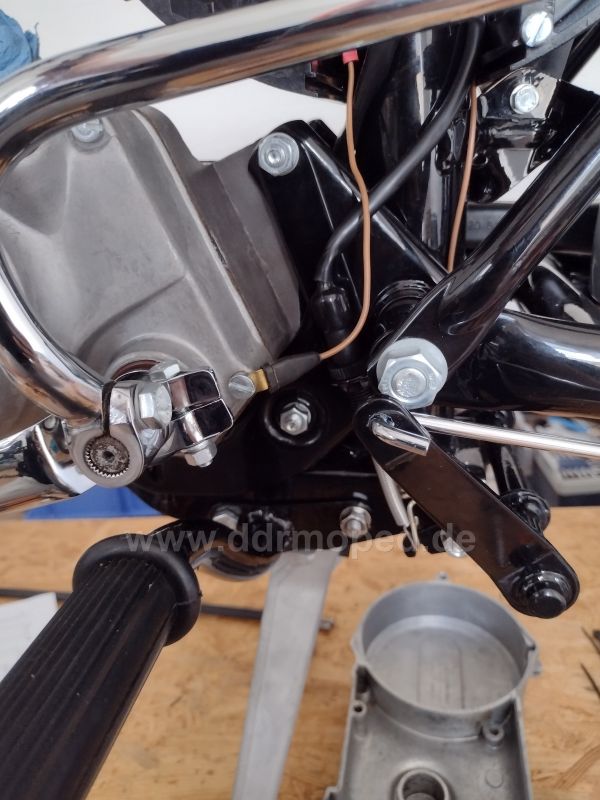

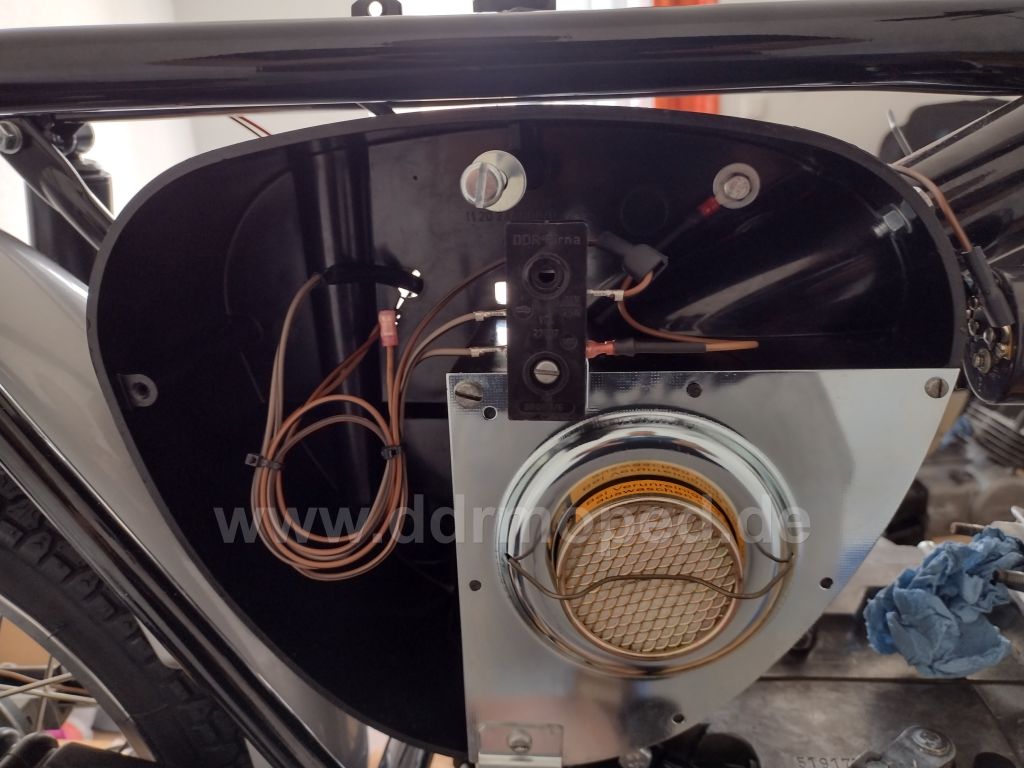

Ich habe mich entschlossen einen "Neuen" bremslichtschalter zu verbauen.
Hier weiche ich vom Original ab, da die Teile einfach sicher funktionieren.
Auch hier gab es leider wieder Probleme, die Feder war leider minimal zu kurz, der Schalter war bis ganz runter geschraubt, ich habe dann die 8mm Bohrung einfach zu einem Langloch gemacht, jetzt klappt es wunderbar.

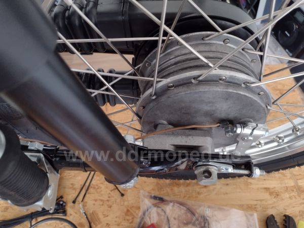

Ich habe den alten Bremslichtschalter + Kabel trotzdem montiert.

Die Verkabelung des Bremslichtschalters habe ich auf die rechte Seite verlagert und einen Leitungsverbinder mit 2 Doppelbrücken verbaut, so könnte ich bei Bedarf jederzeit einen Vorderen ergänzen.
Das Kabel mit der rosa Blindkappe ist das "Fake" Kabel vom Hinterrad ph34r.gif
