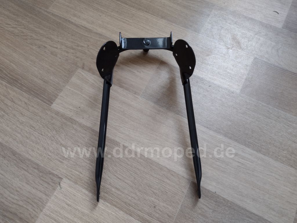

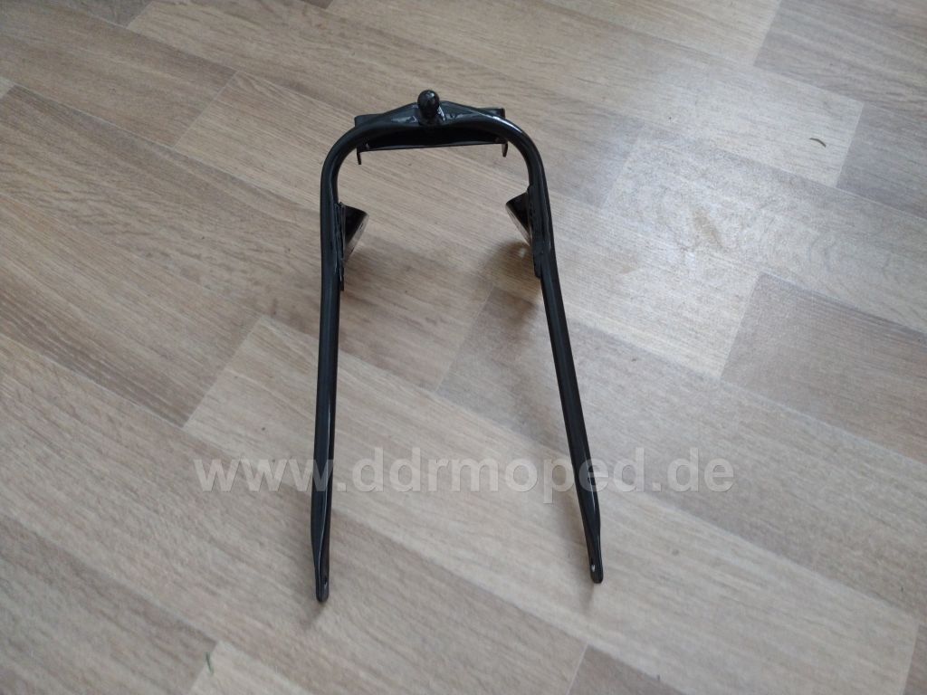

Hier Bilder von der Anhängerzugvorrichtung:
Grüße Robert

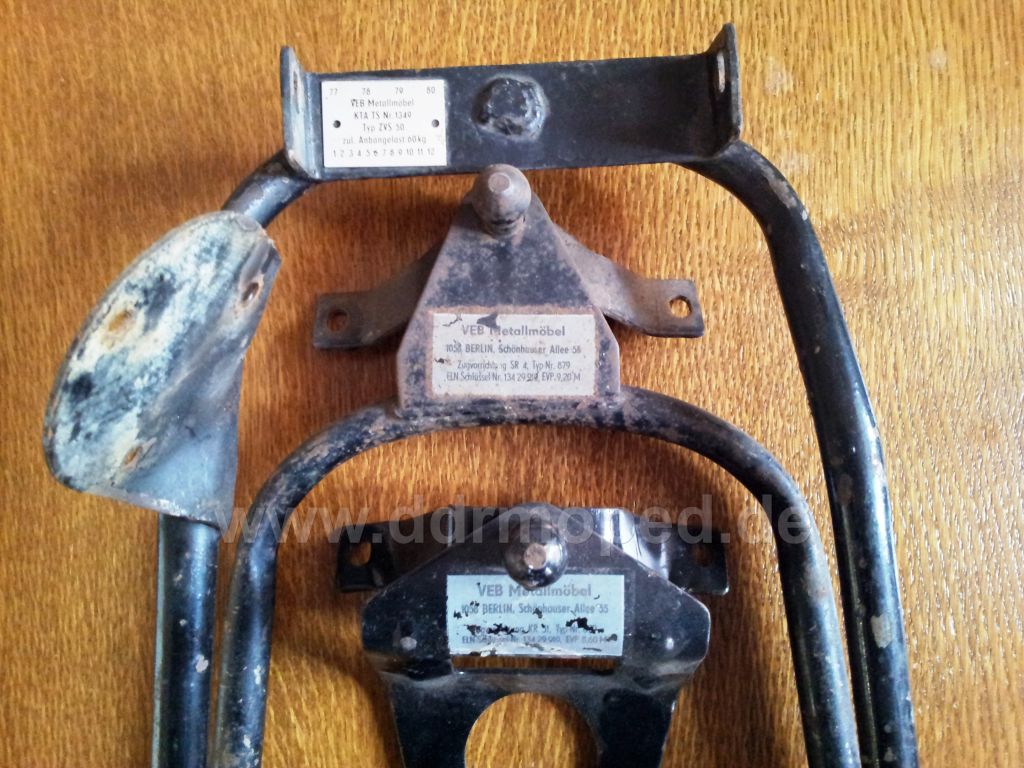

Ich werde mir dieses Nachgemachte Schild für die Zugvorrichtung besorgen, genau auf diese Details steh ich so. laugh.gif

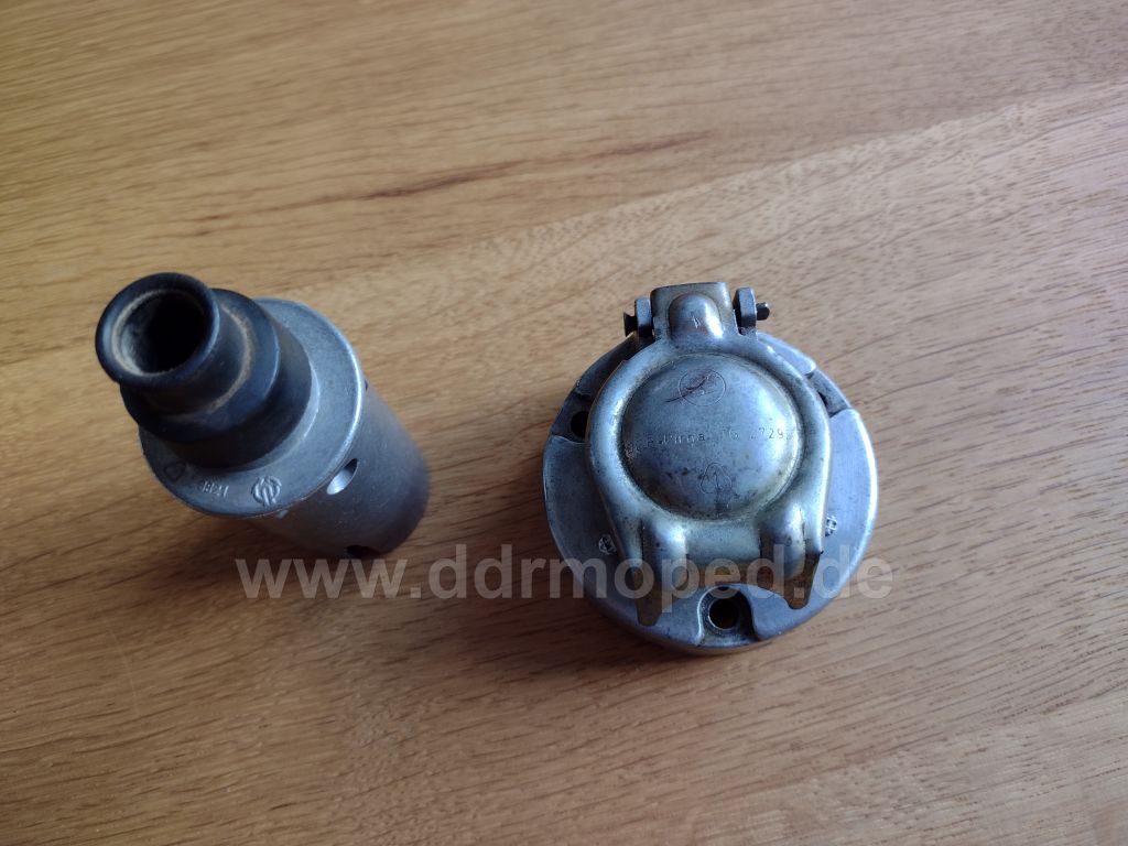

Diese Set habe ich da, ob diese nun an LKWs verbaut waren weiß ich nicht.
Für dieses Moped ist es doch genau die richtige Kupplung und Dose.
Wenn ich mir die Dose so ansehe, wirst du recht haben Andi, es kann nur mit Schlitzschrauben befestigt worden sein.
Eine Gummiunterlage werde ich mir basteln, irgendwie denke ich es muss so sein ph34r.gif

Was ich noch wissen müsste, waren in den Öffnungen ( unten im Bild ) wo die Kabel eingeführt werden, Gummitüllen mit verbaut? Oder die Kabel einfach rein und raus?

Geschrieben am: 05.02.2022, 16:10
QUOTE (Bockwurst-mit-Senf @ 05.02.2022, 14:48)
Hier nochmal die Frage: wenn jemand einen Scan von der Montageanleitung hat, wäre klasse
Ich kenne es nur mit Kabel rein und raus. Habe weder am Moped oder am PKW mal eins mit Gummitülle gesehen.
Ich bin mir aber nicht ganz sicher, ob es für die N AHK`s gab mit nur einem Halteblech ( also für eine Dose ).
Mfg Andi
essiquäler
Geschrieben am: 05.02.2022, 20:18
Beiträge: 2713
Mitgliedsnummer.: 1154
Mitglied seit: 06.03.2008
Für die N giebt es eine mit einer Halterung und die ist links.
Grüße Gerald
Geschrieben am: 05.02.2022, 21:41
QUOTE (essiquäler @ 05.02.2022, 21:18)
Danke für das Bild, Gerald.
Ich war mir sicher schonmal so eine gesehen zu haben. Wusste aber nicht, ob die original war oder einer den 2. Halter entfernt hatte.
Mfg Andi
