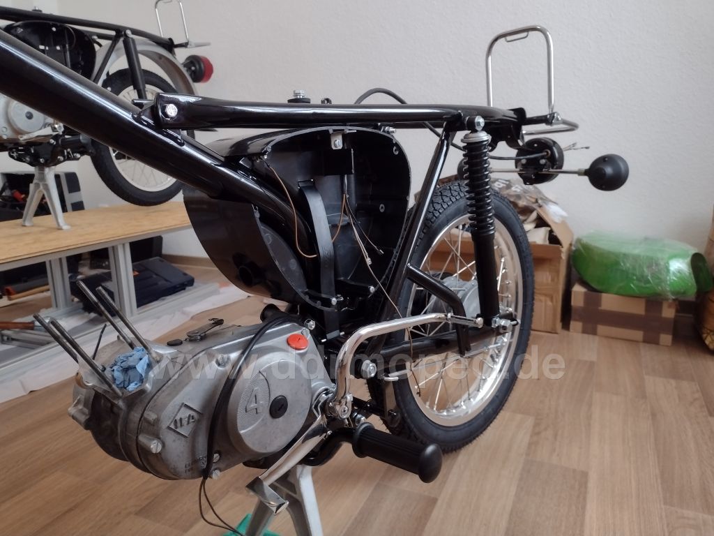

Hier seht ihr den neuen Fußrastenträger, ich habe diesen bei einem Händler in Kleinanzeigen aus Polen gekauft, ich kann dieses Teil nur empfehlen, Die Biegungen sind super, die Bleche unten zum befestigen sind etwas stärker als Original, geschweißt und gepulvert ist er auch super.
An den Enden ist er viereckig gepresst, er lässt die in Polen selber fertigen, ein Kollege von mir hat mit Ihm telefoniert, daher weiß ich das.
Er verkauft auch Schutzbleche, diese sind ebenfalls klasse.
Ich wollte das hier mal erwähnen, da es ja schwierig ist, gute Nachbauteile zu bekommen.
Fußrastenträger
Schutzbleche
Auf dem Bild seht Ihr den neuen Träger und den aktuellsten Stand des Projektes, der erste Originale Kabelstrang ist auch verwendbar, Isolation gemessen, abgepiept und gereinigt.

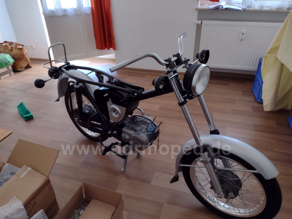

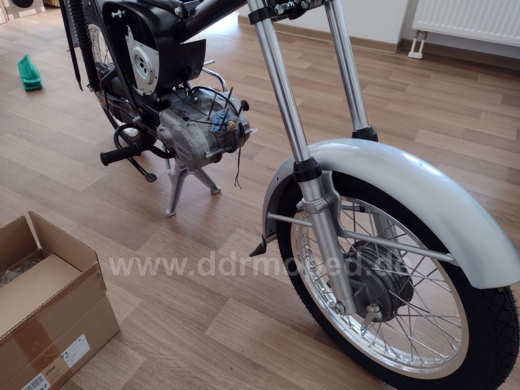

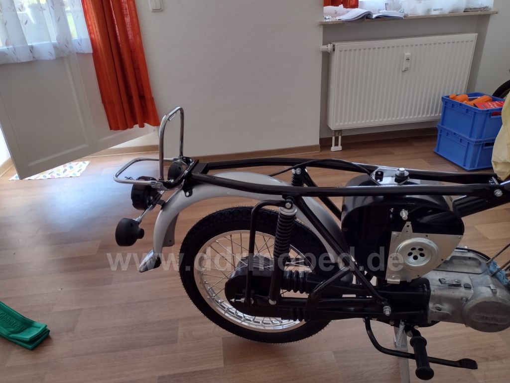

Endlich sind die Schutzbleche an ihrem vorgesehen Platz:
Grüße Robert

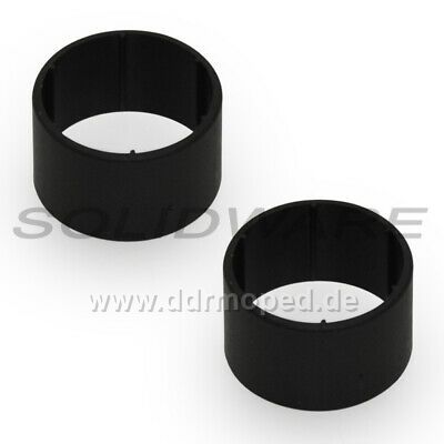

Waren die Blinkerhalter vorn original nicht komplett nach oben geschoben?
vondi
Geschrieben am: 09.06.2021, 19:19
Beiträge: 253
Mitgliedsnummer.: 10983
Mitglied seit: 27.01.2020
Wenn es anfangs auch schon diese Plastikhülsen oben an den Gabelholmen gab, lassen sich die Blinkerhalter eh nicht bis hoch zu schieben.
Gruß, Frank.
Patty146
Geschrieben am: 09.06.2021, 22:02
Beiträge: 196
Mitgliedsnummer.: 10357
Mitglied seit: 25.11.2018
Was für Plastikhülsen? Mir fällt gerade nichts ein, was da oben aus Plastik sein könnte. _uhm.gif
Patty
vondi
Geschrieben am: 10.06.2021, 04:34
Beiträge: 253
Es gibt solche schwarzen Plastikhülsen, ca. 20 mm hoch, die man bis hoch unter diese einfache obere Gabelführung schieben kann. Diese verdecken dann das Loch im Holm. Oder waren diese Hülsen eventuell nur an der N ohne Blinker verbaut.

Also ich hab an meiner 80-ziger 51N diese Plastehülsen dranne.

Die gehören nur an die blinkerlosen S51 Modelle, damit die Bohrung nicht völlig frei liegt.
