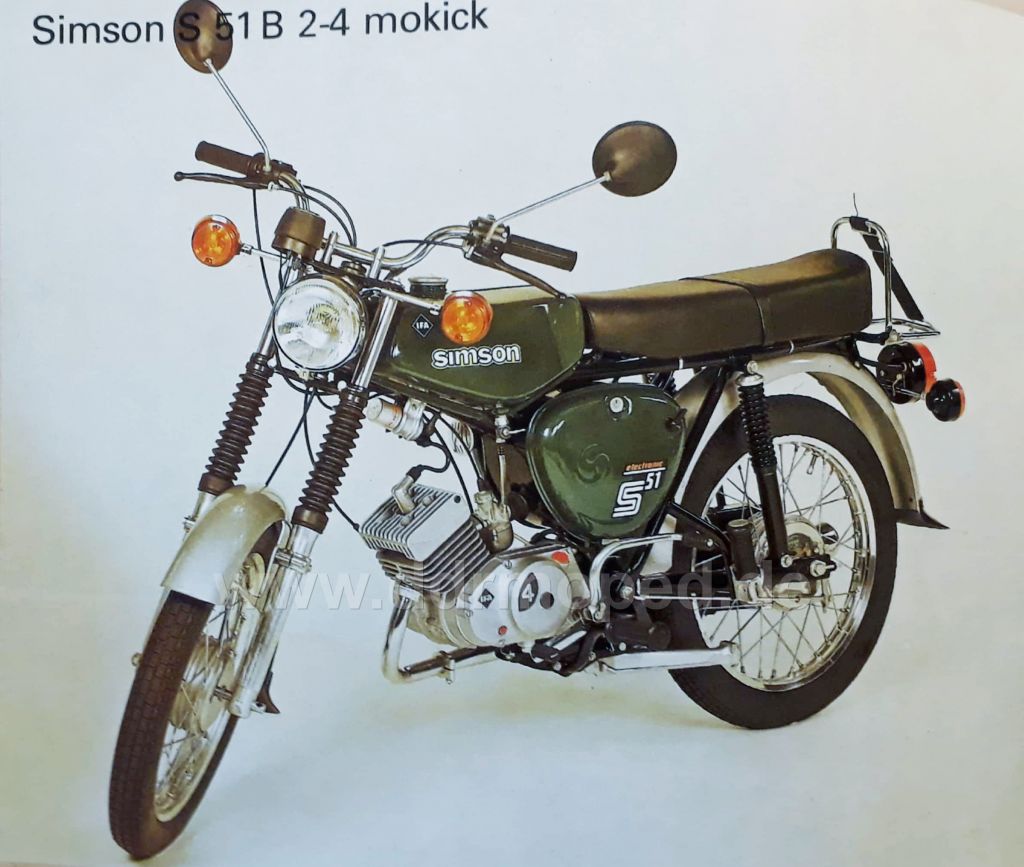

Ich bin mir nicht ganz sicher, ob das weiter hilft. Ich habe in einem Buch Bilder eines Prospekts gefunden. Das Problem ist, es steht nicht dabei von wann er ist. Zeigt aber eine B2-4 mit einigen Merkmalen.
Erstmal die Spiegel. Die B2-4 wurde mit 2 120mm Spiegeln ausgestattet.

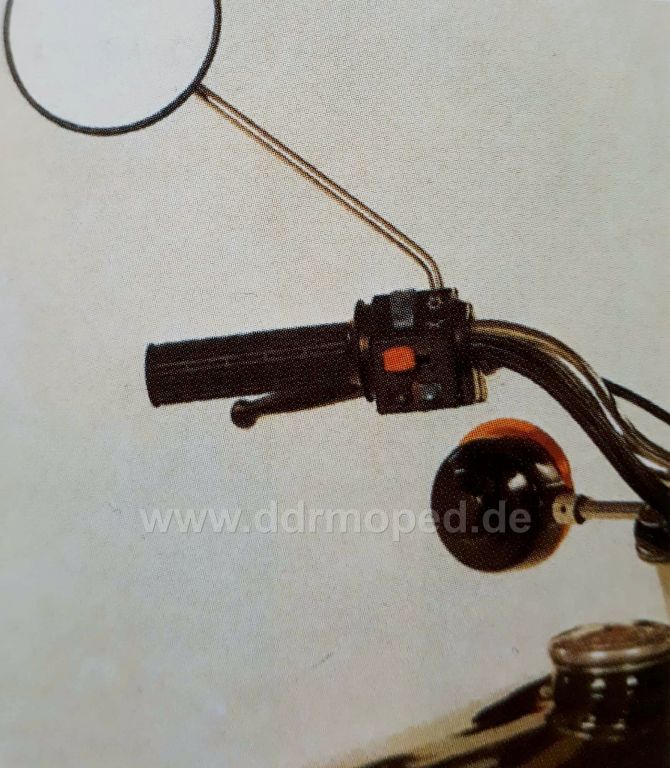

Der Blinklichtschalter ist rot. Natürlich sind noch die S50 Blinker montiert...

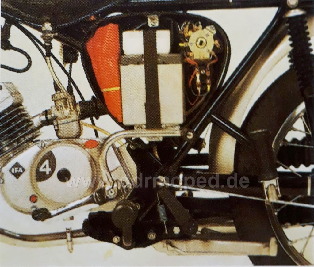

Interessant auch die rote Ölkontrollschraube und das "schwarz" am Motor. Habe ich so auch noch nie gesehen.

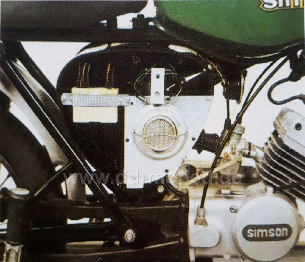

Hier auch die Farbgestaltung und das zustätzliche Dämpfergummi im Zylinderkopf.
Hoffe das hilft dir bei deinem Projekt weiter...

Geschrieben am: 24.04.2021, 09:43
QUOTE (300TDTurbo @ 24.04.2021, 10:05)
Die S51B 2-4 wurde mit 90 mm Rückblickspiegel ausgestattet!
Erst beim S51 B2-4/1 (ab 02/83) wurden die 120 mm Rückblickspiegel verbaut!
Zusammenfassung:
Am S51 N, S51B 1-3, S51B 1-4 und bei der S51B 2-4 wurde der 90 mm Spiegel verwendet.
Alle anderen Modelle hatten den 120 mm Spiegel.
Ab Juli 1986 wurde dann der bisherige 120 mm Spiegel durch den den neu entwickelten Rückblickspiegel 120 mm Spiegel ersetzt.
