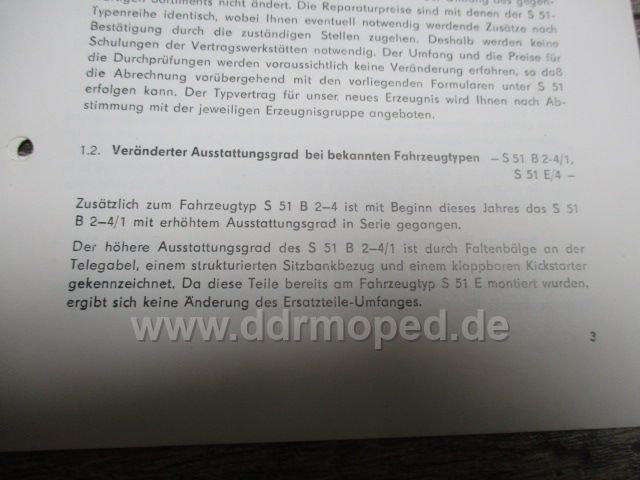

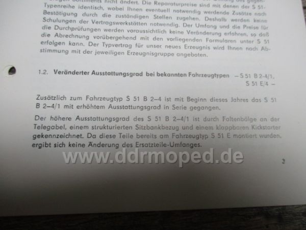

QUOTE (300TDTurbo @ 24.04.2021, 10:51)
QUOTE (SimsonSammler1234 @ 24.04.2021, 09:43)
Die S51B 2-4 wurde mit 90 mm Rückblickspiegel ausgestattet!
Erst beim S51 B2-4/1 (ab 02/83) wurden die 120 mm Rückblickspiegel verbaut!
Ah, danke Jörg. Diese Information hatte ich noch nicht. Dachte, dass es die bei der B2-4 von Serienbeginn an gab. thumbsup.gif
Aber an dem Fotomodell sind die 120mm-Spiegel verbaut oder?
Welches Baujahr könnte das deiner Einschätzung sein? Wie gesagt... ich hab keine Ahnung, aber solche Sachen wie der Dämpfergummi im Zylinderkopf fallen halt auf, deswegen dachte ich, dass es evtl. hilfreich sein könnte. hmm.gif
Bitteschön.

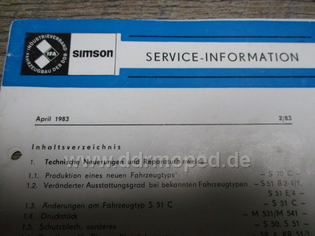

Diese Info ist vielen auch nicht bekannt, weil auch viele nicht mal wissen, dass es eine Aufwertung der S51B 2-4 zur S51B 2-4/1 gab. Steht übrigens alles in der Service Unterlagen vom Simson Werk.
Das Bild aus dem Buch zeigt kein Serienfahrzeug. Deshalb ist dort auch manches anders.
Ich such mal meine Fotos durch ob da ein Werksbild einer S51B 2-4/1 dabei ist.
Geschrieben am: 25.04.2021, 07:40
Besagte Änderung...
Siehe 1.2

QUOTE (SimsonSammler1234 @ 24.04.2021, 21:27)
Ja, das wäre schön. Es gibt ja auch noch das Thema zur B2-4/1 _clap_1.gif
Ich hätte halt jetzt mal vermutet, dass es sich hierbei um ein Vorserienmodell handeln könnte. Dafür sprechen würde ja der schone erwähnte Dämpfergummi, die Farbgestaltung und die Ausstattung.
Bis auf die Spiegel und die Faltenbälge haben wir ja keine Ausstattungsmerkmale einer späteren B2-4/1 oder?
DAS Buch ist übrigens Das große Simson Buch von Frank Rönicke (Motorbuch Verlag). Ab Seite 111 gehts mit der S51 los. Vllt. schreibe ich später noch eine Email an irgendwen und frage mal nach, was es mit diesem Foto auf sich hat. Evtl. ja nur eins der bekannten Verkaufsprospektfotos hmm.gif
EDIT: Dort steht auch, dass die Faltenbälge eigentlich schon zu Serienbeginn verbaut werden hätten sollen, dies aber nicht geschah...
