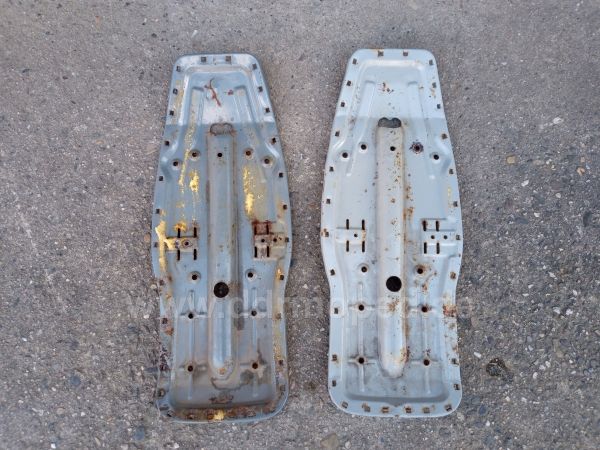

Jetzt zu den Sitzbankblechen:
Plan ist: strahlen, schweißen, galv. verzinken und Pulvern...eins schwarz und eins grau
Grüße Robert

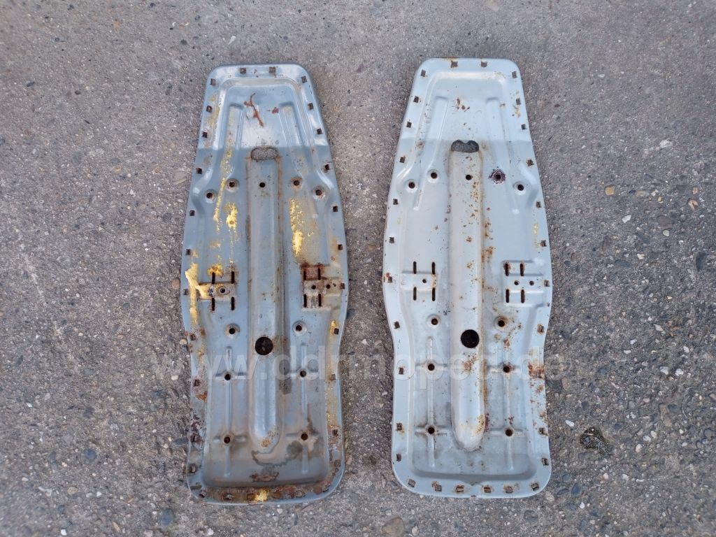

Es hat zwar nichts mit dem Projekt direkt zu tun aber wir versuchen ja immer gleich weiter Ersatzteile die im Fundus sind, mit in Ordnung zu bringen.
Ist dieses Sitzbankblech von einer Enduro? ( Es war dieser gesteppte Bezug drauf )
Kann jemand vieleicht Angaben machen, in welche Baujahre es gehören könnte??
Grüße Robert

vondi
Geschrieben am: 13.05.2021, 10:48
Beiträge: 253
Mitgliedsnummer.: 10983
Mitglied seit: 27.01.2020
Hallo, ich denke dieses hinten erhöhte Sitzbankblech gehört zur gesteppten Variante der Sitzbänke, wie sie an der Comfort, Electronic und an der Enduro verbaut war.
Gruß, Frank.
Geschrieben am: 13.05.2021, 11:52
Richtig.
Allerdings haben viele B2 ( electronic ) nur die "normale" Sitzbank drauf, mit dem einfachen Blech und dem glatten Bezug.
Wann da die Umstellung erfolgte, hat vielleicht Jörg in seinen Werksunterlagen?!
Mfg Andi

Geschrieben am: 13.05.2021, 12:26
Beiträge: 1316
Mitgliedsnummer.: 5822
Mitglied seit: 06.09.2012
Ich meine erst mit der B2-4/1 kam die Strukturierte Sitzbank. Als "höhere" Ausstattung.

vondi
Geschrieben am: 13.05.2021, 16:47
Beiträge: 253
Ist doch auch jetzt Wurscht. Er wollte wissen, ob das Blech von einer Enduro sein könnte.
(Unter jeder gesteppten Sitzbank war das mit dieser Erhöhung verbaut, irgendwann halt auch sogar an der S51 Electronic.)

Dazzle
Geschrieben am: 14.05.2021, 06:09
Beiträge: 1219
Mitgliedsnummer.: 1809
Mitglied seit: 13.01.2009
Ich hab so ein Blech von ner 89er S51/1 Enduro.
Unter jeder gesteppten Sitzbank war das aber nicht. Das hatten die früheren Baujahre definitiv nicht.

Geschrieben am: 14.05.2021, 09:10
Ich meine, jede "richtige" Enduro hat das Blech mit der Erhöhung. Bei der E4 weiß ich es nicht, da dort ja alles mögliche abgespeckt wurde...
vondi
Geschrieben am: 14.05.2021, 10:53
Beiträge: 253
Die E4 hatte die einfachere glatte Sitzbank.

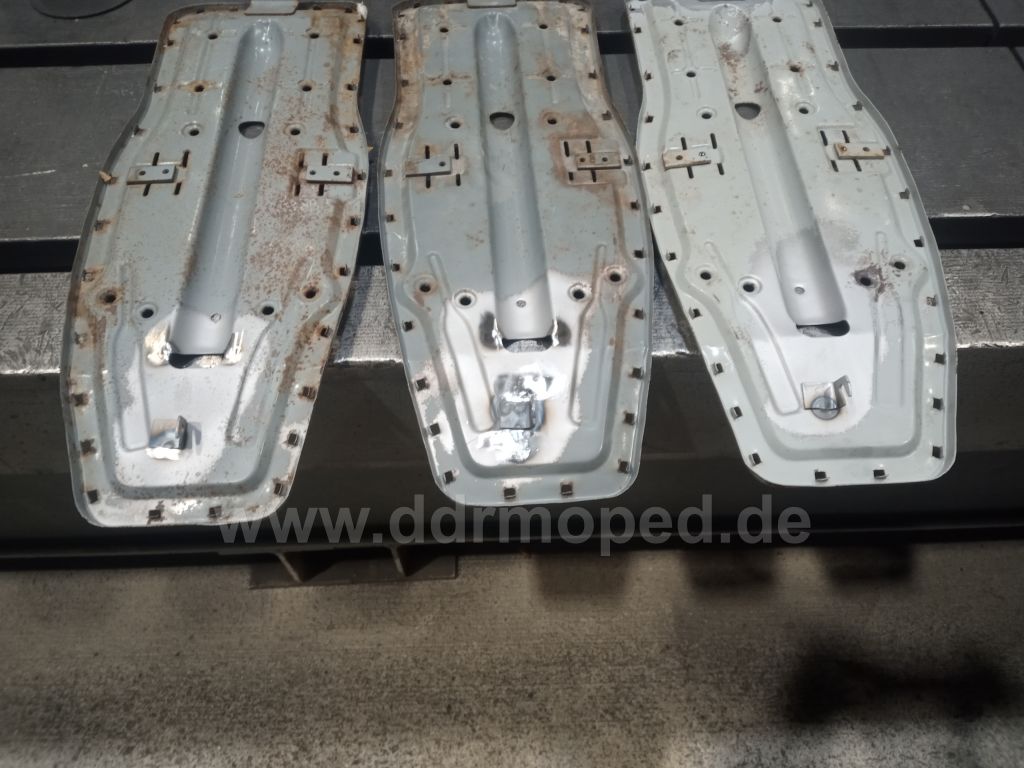

Danke für die Antworten.
Die Bleche sind jetzt repariert und aktuell gerade beim der Galvanik.
Grüße Robert

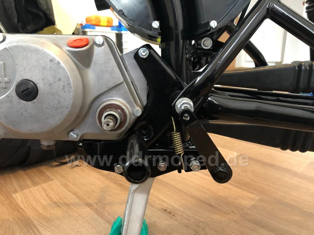

Hier bin ich euch noch ein Problem schuldig, dieser Fußrastenträger ist von dem Händler mit den 3 Buchstaben. weep.gif
Der Träger ist so weit hinten das man mit dem Kickstarter drauf stoßen würde.
Auch der Schalthebel würde nicht klappen, der Träger ist viel zu hoch, die Mutter vom Schalthebel bleibt dort dran hängen.
Die untere Motorschraube lies sich ebensfalls nicht montieren.
Grüße Robert
