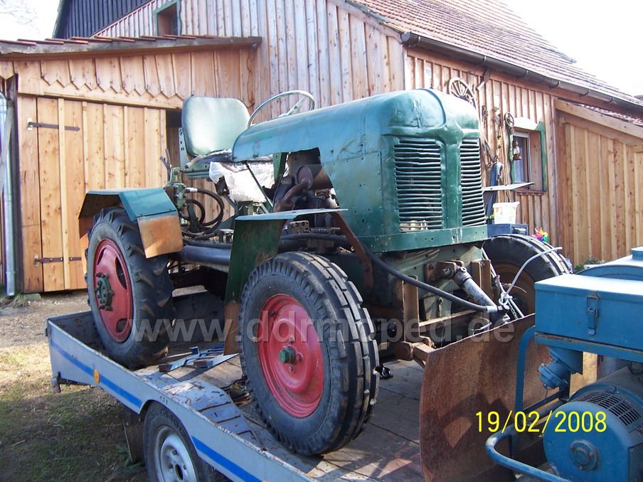

Ja, aber dann geht ja das Licht nur, wenn er fährt.
Ich würde sagen, du machst ne extra-Riemenscheibe am Motorflansch dran (da hatter noch orntlich Saft, der Gutste), und von dort aus an eine externe Lima (Trabi, oder RS 09 oder so..
. nee, RS 09 nicht, der hat ja 24V-Anlage wegen Glühvorrichtung
Man könnte auch mal probieren, eine Simson-Lichtspule samt dem ganzen Anhängseln mit in die Lima des Motors zu kriegen. Das könnte sogar klappen, denn das Prinzip ist das gleiche...
...oder ganz und gar ne andere Grundplatte vierwenden (mit Lichtspule).
Original hatten die EL's jedenfalls keine Lichtspulen, da sie als stationäre Kraftmaschinen gedacht waren.
Östliche Hobby-Ingeneure allerdings verhalfen diesem Motor zu reicher Artenvielfalt an sämtlichen Eigenbauten. (wir haben in Strenzfeld übrigens genug davon, da kann ich ja mal gucken...).
