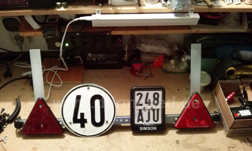

Oder wenn man Langeweile hat, baut man sich sowas.
Alles dran, bei Bedarf leicht abzuhängen, O Stress .
Ja eine VK-Ablichtung mußte halt noch machen und anbringen.
