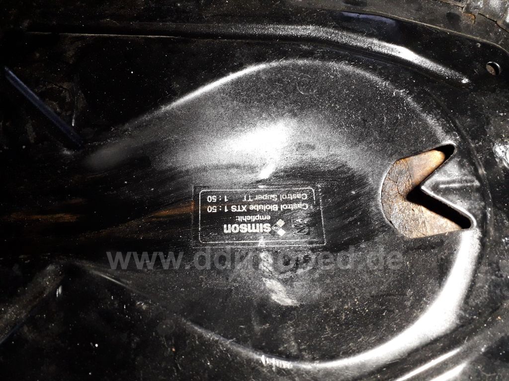

Kennt jemand am SR diesen Aufkleber am Sitzbankblech?
Habe ich vorher noch nie gesehen.

Laut Typschild ein SR 50 1
Baujahr 1990 ohne Auslandkennung.
Von der Ausstattung ein CE Modell mit HS1 und E Start.
Der Bezug ist Glatt
