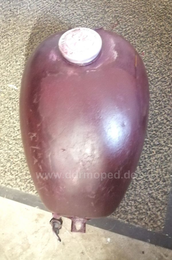

Guten Abend Kabl,
Ich persönlich finde nicht schlecht was du unter der Farbe hast!
Wir haben mit folgender Methode sehr gute Erfahrungen gemacht:
als erstes gehst du mit einer Schleifpaste/Politur über den zu entfernenden Lack:
und zwar damit
nicht von der Körnung abschrecken lassen, die alten Lacke sind sehr stark
die Schleifpaste "rauht" den zu enfernden Lack auf, dadurch wirkt das Lösungsmittel viel besser.
erst danach mit Aceton etc. weiter machen.
Mit dieser Variante haben wirklich viel Erfolg verbuchen können.
Weiterhin kann ich die versch. Polituren dieser Firma sehr empfehlen.
Grüße Robert

QUOTE (Bockwurst-mit-Senf @ 06.07.2021, 19:50)
Guten Abend Kabl,
und zwar damit
Da muss man halt sehr vorsichtig bei Linierung uns Abziehbildern sein.

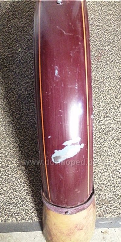

Nach den anfänglichen "Erfolgen" und beim entlacken kam jetzt die Ernüchterung.
Der SR wurde wohl im Laufe der Jahre schon mal recht gut neu (über) lackiert.. Der Originalack also gründlich an/abgeschliffen blink.gif mad.gif

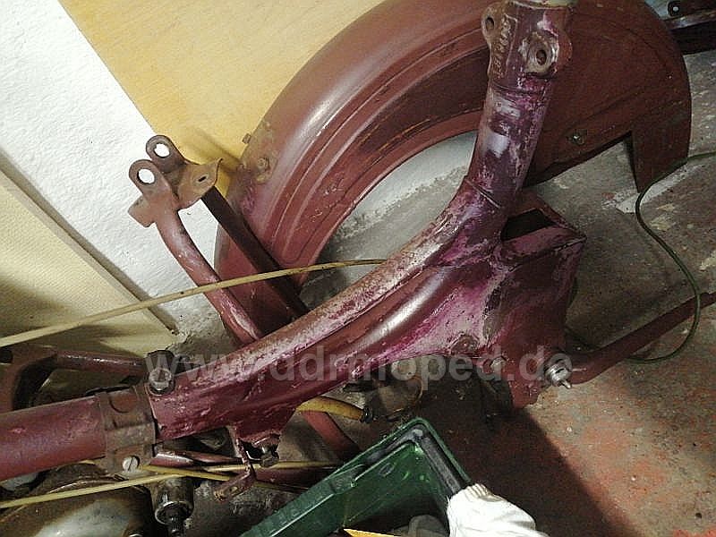

Egal, erstmal Termin mit den Teilen beim Lackierer meines Vertrauens gemacht und dann schauen und hören ob da noch was/wie zu retten ist _uhm.gif
Oder wieder der Lack neu werden muss (wäre sicher die schlechteste Lösung.

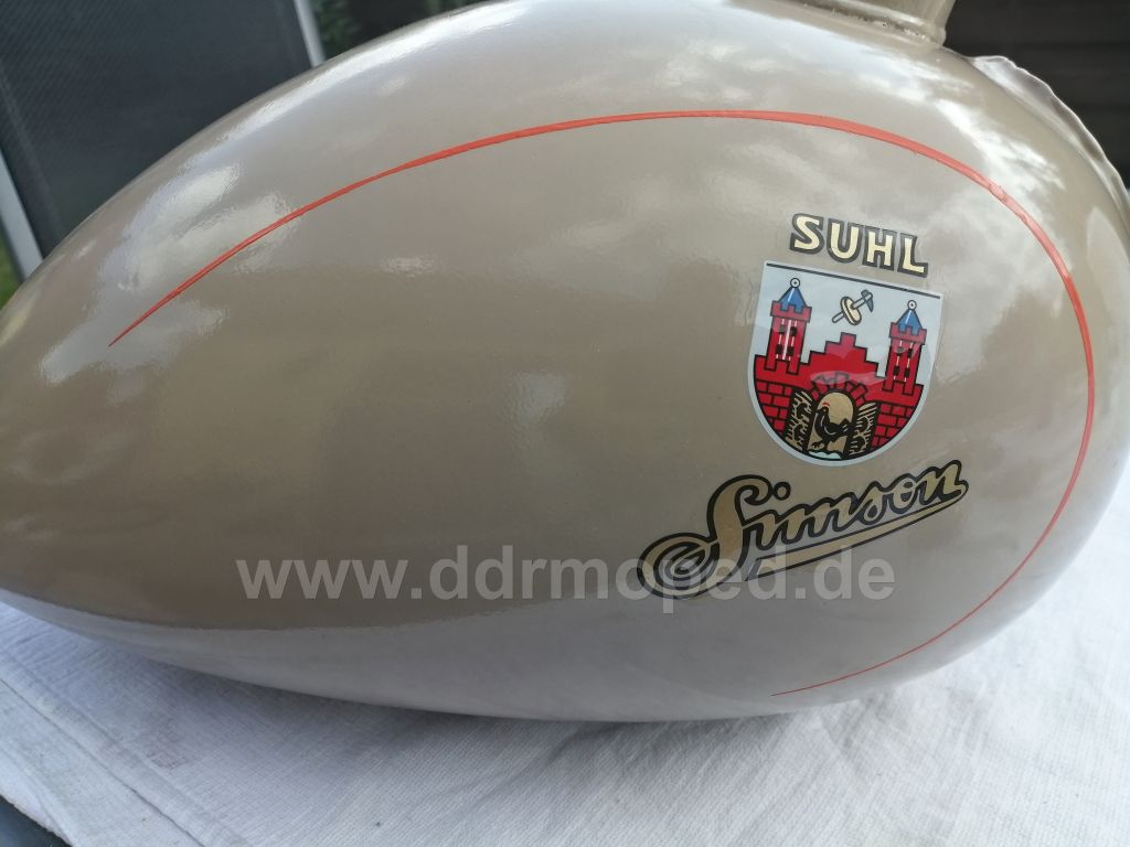

Servus,
Da farblich nicht viel zu retten war habe ich mich für Neumachen entschieden..
Gruß der Kabl!

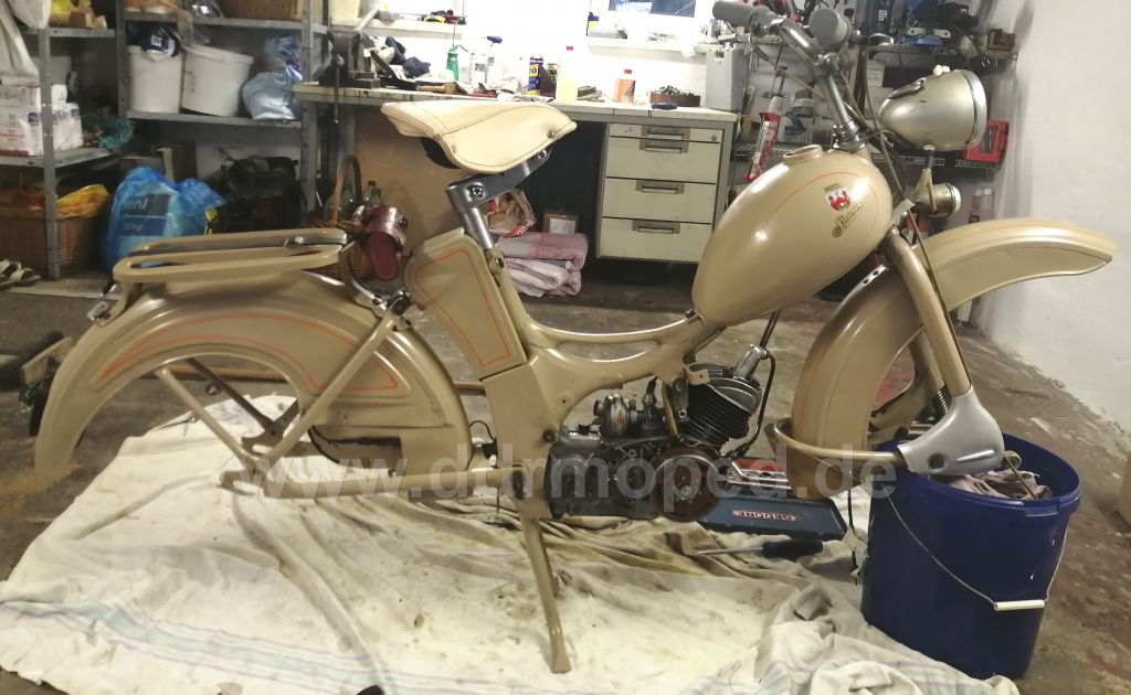

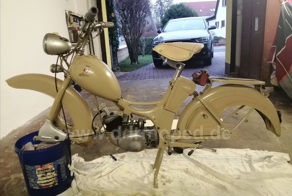

Servus,
Falls es interessiert, der aktuelle Stand jetzt...
Gruß der Kabl!
Hast ja jetzt genug Zeit im Winter fertig zu werden.
Die Fahrradtasche würde ich dort wegnehmen, das rappelt nur herum.
Bei manchen Sätteln waren hinten wie beim Fahrrad zwei Laschen aber ist Geschmackssache.
Für die Hupe (Gleichstrom)brauchst Du noch den Batteriebehälter oder machst eine Wechselstromschnarre dran die ist auch lauter.
Und ne graue oder goldfarbene Tachowelle
Viel Spaß weiterhin,Jörg

QUOTE (Zirkelstein @ 11.12.2021, 17:02)
Die Gleichstromhupe kann man genauso wie die alte Ausführung klemmen. Batterien sind nicht erforderlich.
