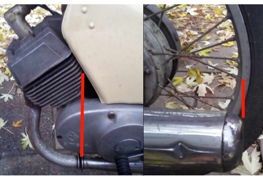

An die Top Speed erreichenden Sperberbesitzer:
Auf welcher Höhe, bezogen auf die Hinterradsteckachse steht eure Auspuffschelle?
Oder anderer Anhaltspunkt, wo steht die vordere Auspuffschelle bezogen auf den Kupplungsseitendeckel?

Bei meinem Sperber sitzt die vordere Auspuffschelle ungefähr auf höhe des Schalthebels.

Also ich habe meinen Auspuff mal ca 1cm weiter auf den Krümmer geschoben. Gestern mal gefahren und keinen Unterschied festgestellt.
Vorher war die vordere Schelle auf Höhe Schalthebel.
Den Krümmer habe ich allerdings für diese Aktion nicht noch weiter gekürzt. Mag sein dass ich deshalb keinen Unterschied gemerkt habe.

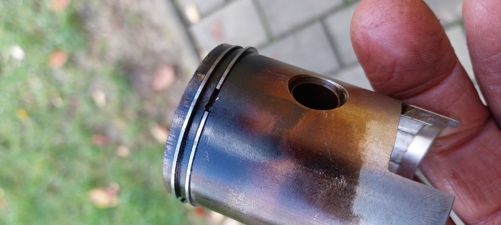

Ich habe den Zylinder jetzt mal gezogen, bin schon über 1500 km mit dem Zylinder mit Barikit und angepassten Kopf von LT gefahren.
Grund ist, er hat nicht ausgedreht. 70, mehr war nicht drin. Drehmoment war gut fahrbar. Aber halt Leistung obenrum nicht.
Der untere Ring ist ungefähr auf 90 Grad des Gesamtradius fest/schwergängig.
Ich frage mich wovon so etwas kommt.
Keine Klemmspuren, nichts zu erkennen.

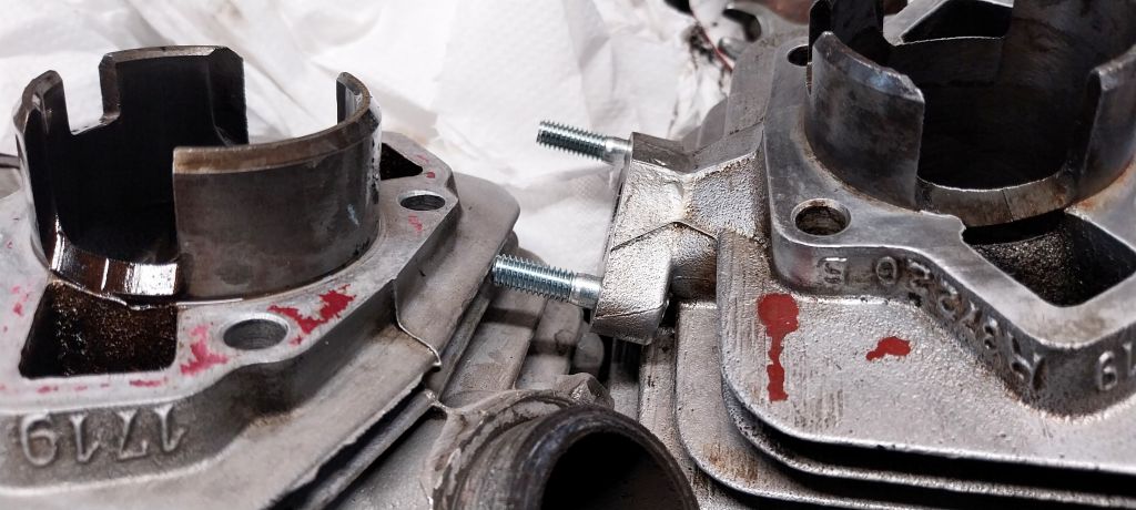

Hier mal ein Bild von den Zylindern.
Der mit neuen Stehbolzen wird jetzt montiert. Den hatte ich noch liegen, ist neu geschliffen mit Megu. 41.22
Mir fiel auf, dass im Bereich der Überströmer es Unterschiede gibt. Bei einem ist die Laufbuchse vom Alu umschlossen und beim Anderen nicht.
