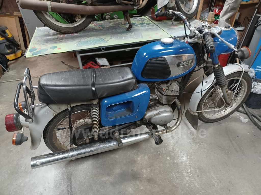

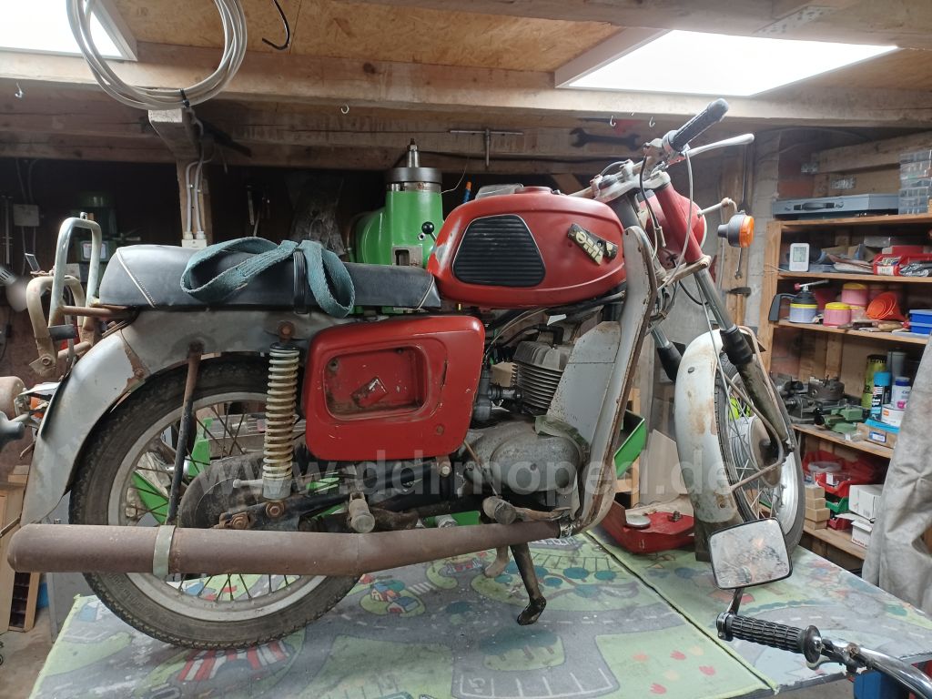

Was ist geplant?
Da ich für die Standard keinen Brief mit dazu bekommen habe, aber noch einen 80er Rahmen mit Brief stehen habe muss hier etwas jongliert werden.
Auf Basis des 1975er Rahmen (der aktuell blauen) wird eine gelbe 75er Standard mit 125cm³ gebaut. Auf Basis des hier noch stehenden Rahmen wird eine 1980er, wahrscheinlich in rot, DeLuxe mit 150cm³ gebaut.
Warum das Jonglieren?
Ich finde eine Standard in Gelb mit Flachlenker UND der alten 32er Gabel total erotisch. Hier einziger Wehrmutstropfen, die Farbe gab es 75 nicht (mehr). Stört mich aber nicht so sehr wie eine Baujahreskonforme Farbe welche mir aber optisch nicht gefällt.
Und da in die Sammlung auch eine DeLuxe gehört, wird diese auf den 80er Rahmen gesetzt. So habe ich beide Ausstattungsvarianten UND beide Modellvarianten (neue Gabel, alte Gabel, Hochlenker, Flachlenker) abgefrühstückt. Sowie die verschiedenen erhältlichen Hubräume sind dann auch vorhanden. 125cm³ als Standard, 150cm³ als Deluxe und eine 250cm³ steht auch noch im Schuppen.
Bevor Fragen wegen Originallackerhalt kommen. Die blaue Deluxe wurde mal gepinselt, darunter ist roter Lack welcher sich nicht mehr lohnt.
Die rote Standard hat noch Originallack, aber auch der ist schon arg in Mitleidenschaft gezogen worden (Rost, Beulen und üble Kratzer). Das einzig gute vom Lack her ist noch der Lampentopf. Den würde ich bei Bedarf gegen einen anderen tauschen Für den Fall das jemand einen ori roten Lampentopf möchte.
So jetzt geht erstmal ans zerlegen und Einkaufsliste erstellen.
Mfg Philipp alias Freak

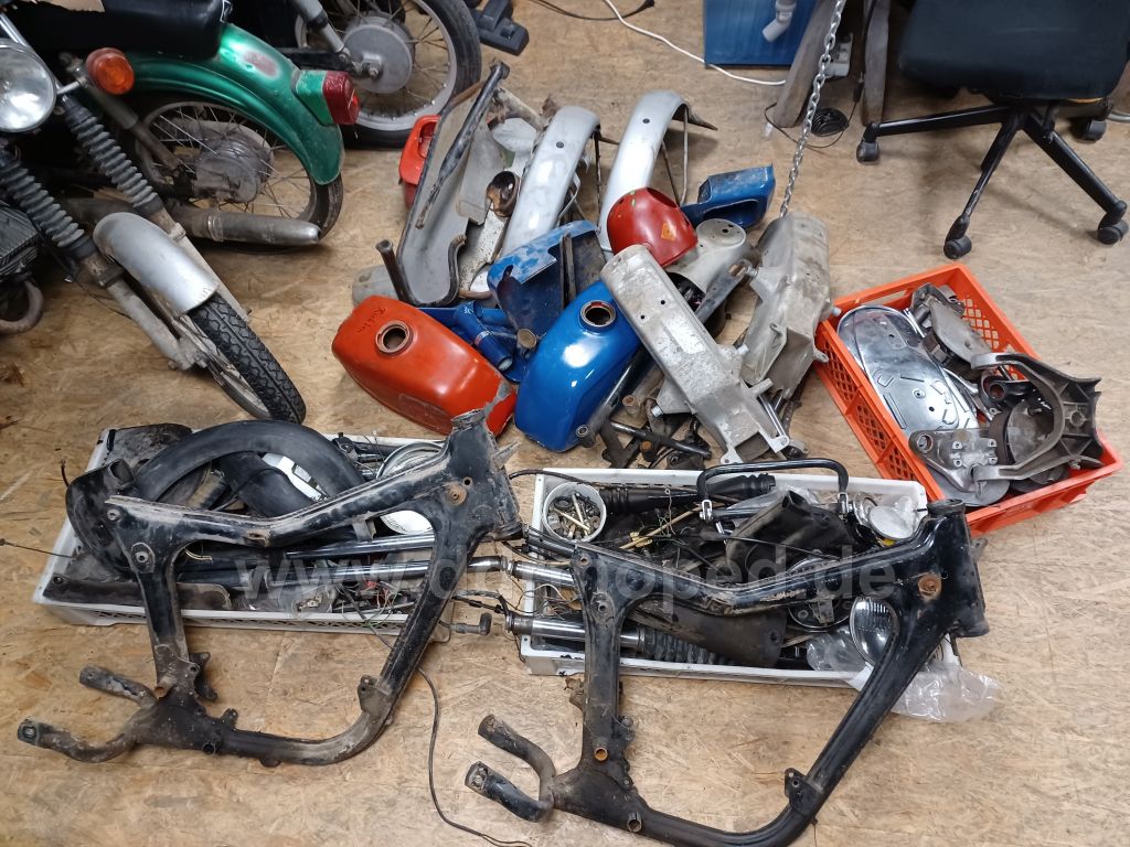

Geschrieben am: 02.01.2022, 11:46
Beiträge: 585
Mitgliedsnummer.: 7079
Mitglied seit: 15.01.2014
Der Haufen zum Strahlen wartet dann auf wärmere Temperaturen. Damit er dann im Nachgang zeitnah direkt lackiert werden kann.

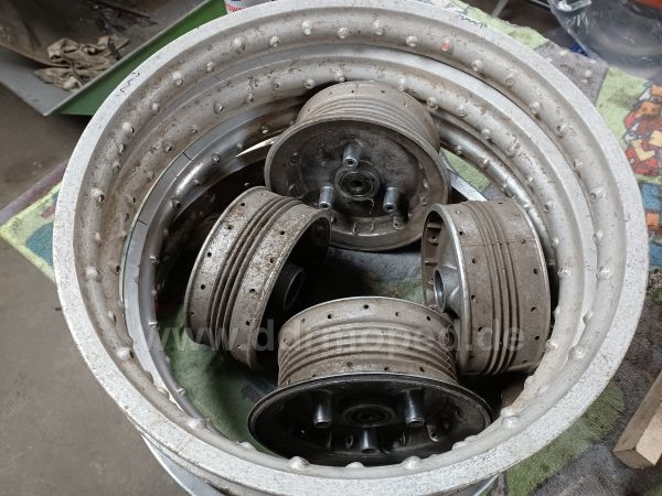

Bis ich strahlen und lackieren kann vertreibe ich mir die Zeit mit Felgen neu einspeichen, Federbeine und Telegabel überholen sowie die Motoren revidieren.

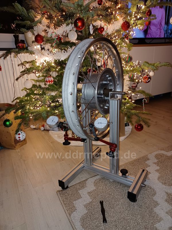

Geschrieben am: 02.01.2022, 11:49
Beiträge: 585
Unterm Weihnachtsbaum habe ich die erste Felge schon fertig gemacht. Der Rest folgt die Tage.

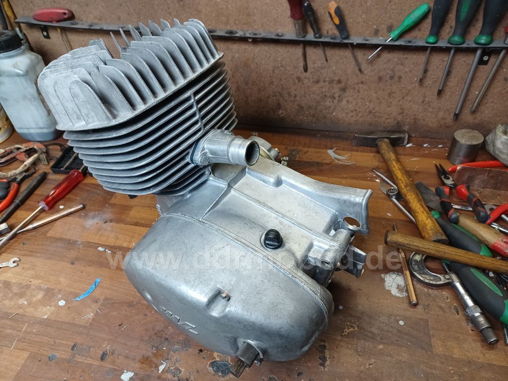

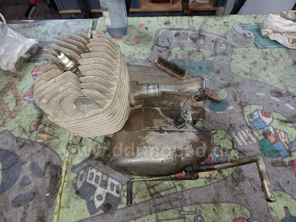

Mal wieder ein kleiner Zwischenstand.
die 32er Gabel ist überholt, die 35er wartet auf wärmeres Wetter damit ich sie lackieren kann.
Der erste Motor (das Standardmodell) ist fertig. Bis auf die Messingbuchse der Vorgelegewelle kein sichtbarer Verschleiß. Auch Messtechnisch war alles innerhalb der Grenzen.
Motor vorher:

Geschrieben am: 10.03.2022, 09:23
Beiträge: 585
Das Motorengehäuse wurde gereinigt und im Anschluss mit Wallnussschalen in der Körnung 0,1 - 0,3mm Motor gestrahlt. Der Zylinder und Kopf wurde mit Edelstahlgusskugeln auch in der Körnung 0,1mm - 0,3mm gestrahlt.
Motor nachher, ich finde das kommt dem Ursprungszustand sehr nahe.

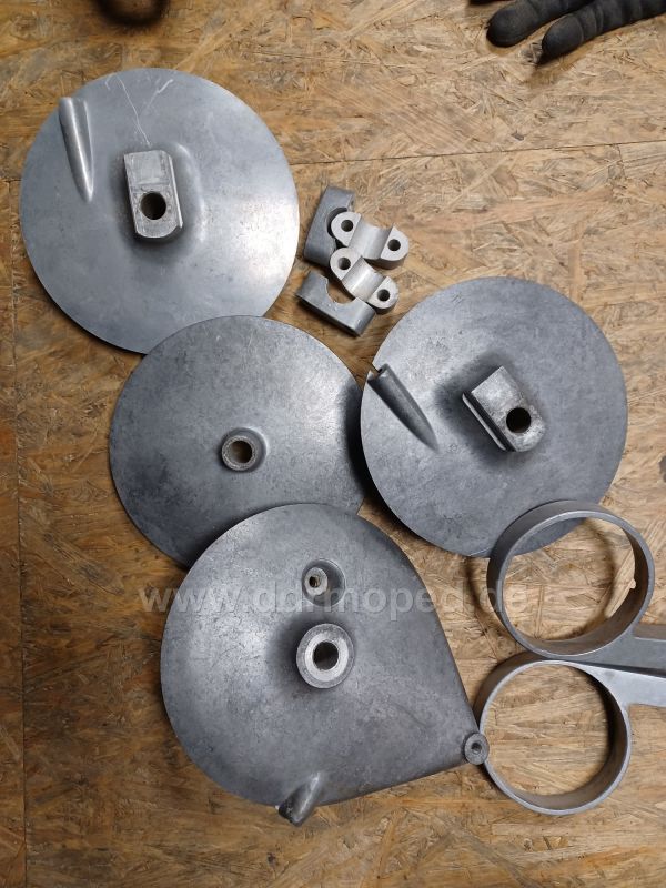

Der zweite Motor ist immer noch in der Mache. Allerdings verzögert sich die Fertigstellung da die KW neu muss.
Die Seitendeckel müssen auch noch zum Verdichter.
Deshalb verbringe ich jetzt die Zeit mit strahlen, strahlen und nochmal strahlen.
Hier schonmal ein Teil der Aluteile welche wieder schick sind.
Vorher:

Geschrieben am: 04.04.2022, 13:27
Beiträge: 585
Nachher

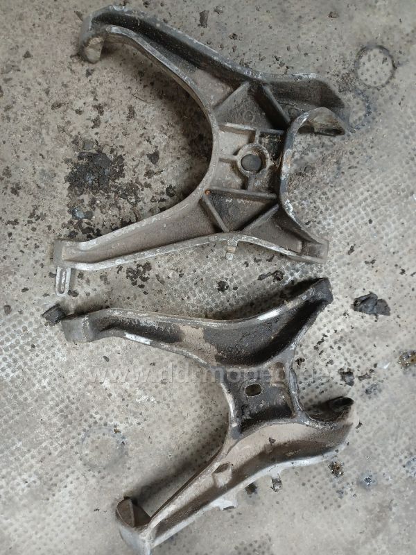

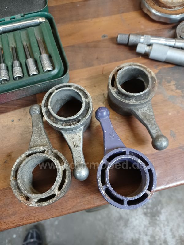

Geschrieben am: 04.04.2022, 13:30
Beiträge: 585
Schon faszinierend was sich, insbesondere, am Hauptständer immer für ein Schmodder und Schmand ansammelt.
Vorher:

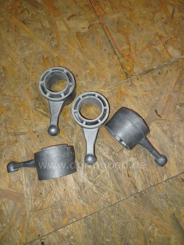

Geschrieben am: 04.04.2022, 13:31
Beiträge: 585
und nachher

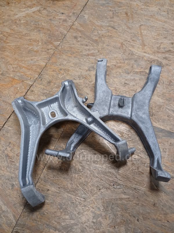

Geschrieben am: 04.04.2022, 13:32
Beiträge: 585
hier habe ich das vorher Bild vergessen.
