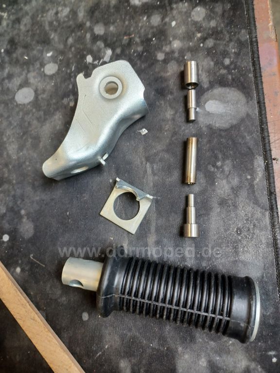

Nun haben die überholten Fussrasten auch den Weg zurück an die Möppis gefunden. Die Nieten wurden aus einem 8mm VA Rohr gebaut. Die Enden auf einer Länge von 3,5mm auf 7mm Innendurchmesser aufgefräst und dann mittels passenden Presswerkzeug auf der Presse neu verpresst/ vernietet (je nachdem wie man es nenne möchte) Hier mit Presswerkzeug
