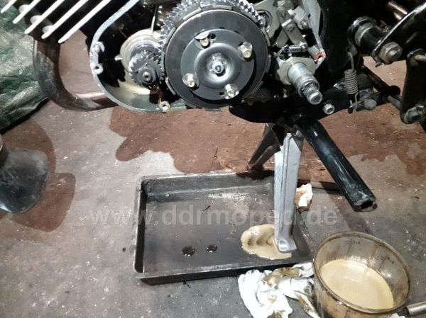

Heute habe ich noch dem Motor laufen lassen. Der Auspuff ist ziemlich leise, ich denke er ist zu.
Der Tacho dreht übrigens, dann hat sie wohl doch erst 4000km gelaufen _clap_1.gif
Danach habe ich mich an Die Linke Motorenseite gemacht.
Das Öl war noch richtig goldig. Der übliche Abrieb durch den Primärtrieb untervdem Primärtrieb war trotzdem vorhanden.
Ungewöhnlich viel Axialspiel wies das Kupplungszahnrad auf der Welle auf. 0,7mm waren es.
Vorher hatte ich den Motor im ungeöffneten Zustand schon mal so durchgeschaltet, runter war eher weniger gut. Hoch schalten hingegen gut.
Es liegt an der Schaltwalze, diese hat auch viel zu viel Axialspiel.
Dann habe ich noch einen 0 Ring Auf der Kickwelle gefunden, aber direkt hinter dem Schalthebel, also von außen draufgeschoben, bestimmt gab es dort einen Ölverlust.
Fazit: der Kupplungsdeckel war auch noch nie runter, da hat wohl jemand ganz schön geschlampt bei der Motormontage.
vondi
Geschrieben am: 22.01.2022, 08:04
Beiträge: 253
Mitgliedsnummer.: 10983
Mitglied seit: 27.01.2020
QUOTE (smartsurfer81 @ 21.01.2022, 22:36)
Aber auf der Kickstarterwelle und unter der Hohlwelle von der Schaltklaue ist doch ein O-Ring, vielleicht ist der nur nach Außen gewandert?
Oder meinst, mit geschlammt bei der Montage, der ist nur vorne aufgesteckt, war nie da drunter
und denkst, dass der Motor an der Stelle dann getropft haben muss? Das vermute ich dann auch.
Gruß, Frank.
smartsurfer81
Geschrieben am: 22.01.2022, 09:02
Beiträge: 1469
Mitgliedsnummer.: 7045
Mitglied seit: 01.01.2014
Nein, unter der Hohlwelle ist auch ein O Ring.
Dieser wird nicht mehr dich gewesen sein und da hat jemand im Laufe der Jahre in außen einen vor die Hohlwelle geschoben.
Geschlampt beim Axialspiel Einstellen der Schaltwalze und Kupplungskorb

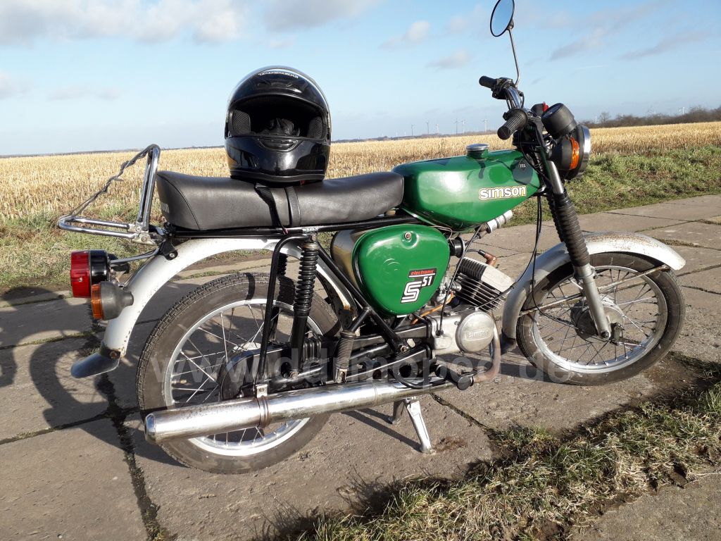

Gestern habe ich die erste Überlandfahrt gemacht und bin gleich zu der Verkäuferin gefahren, die Freude war groß.
