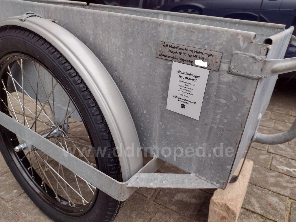

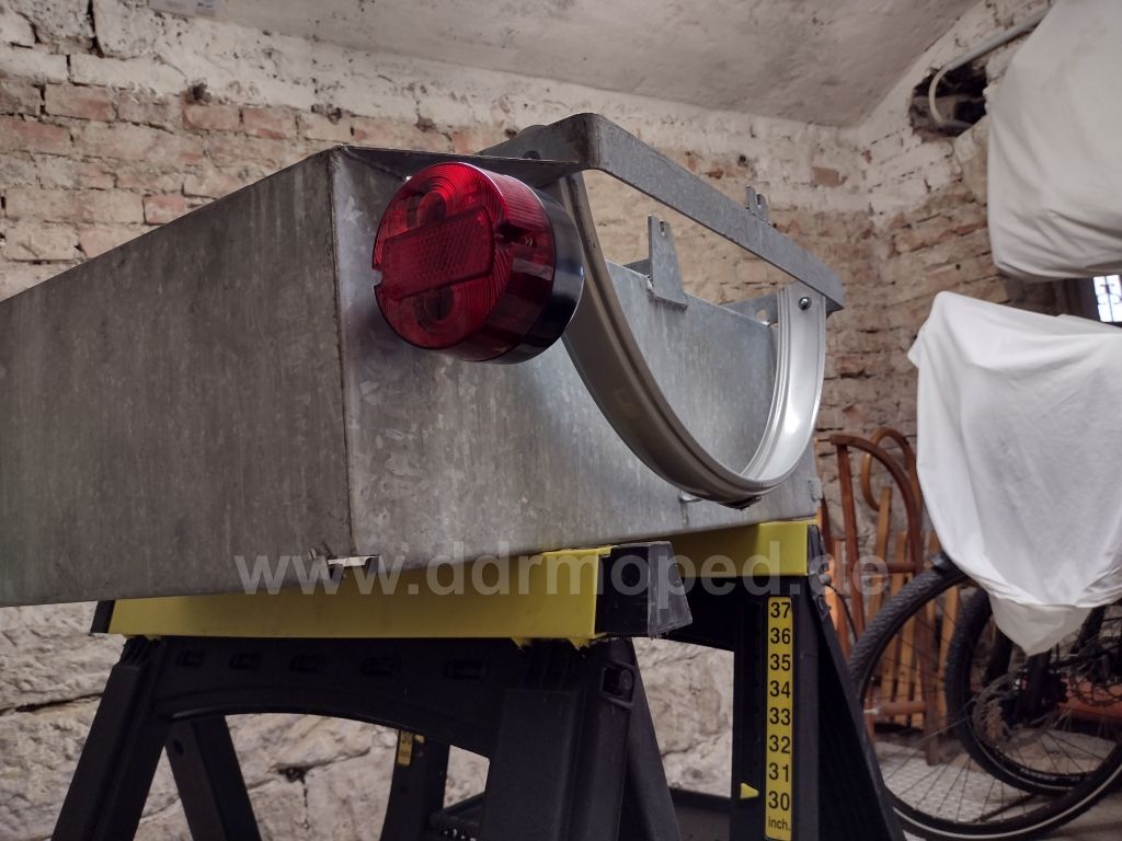

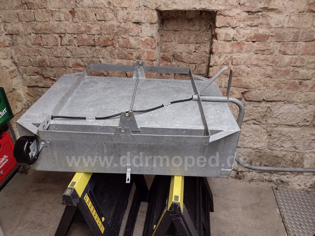

Die elektrische Anlage wurde ebenfalls wieder Montiert. Dabei ist mir folgendes aufgefallen:
Als ich den Anhänger bekommen habe war ja ein 120mm Rücklicht verbaut, bei der Demontage viel mir auf, dass Loch in der Mitte, wo das Kabel durch ging, ist eindeutig mit der Hand nachträglich gebohrt wurden.
Damit war für mich klar: dieses Rücklicht konnte nicht original sein, da es den Kabelausgang ja mittig hat, was man ja nicht hätte Montieren können, also musste ein 100mm Rücklicht her.
Ich habe mir ein neues Nachbaurücklicht von MZA besorgt, als feedback kann ich sagen, das ist sehr gut verarbeitet, das Innenleben ist hochwertig, die Glühbirnen sitzen fest im Sockel und was mir persönlich sehr gefallen hat, die 2 Aluniete die man auf der Rückseite sieht, sind genau Rundkopfniete wie am DDR Rücklicht. Sehr gute Ware thumbsup.gif
Grüße Robert

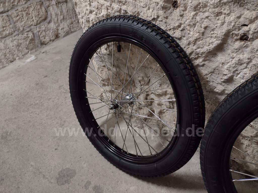

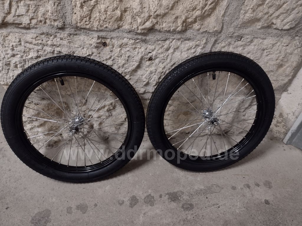

Und hier sind die neuen Räder, ich finde sie sind super schick geworden, die Reifen,Schläuche alles von Heidenau, was meiner Meinung nach auch top Ware ist.
Grüße Robert

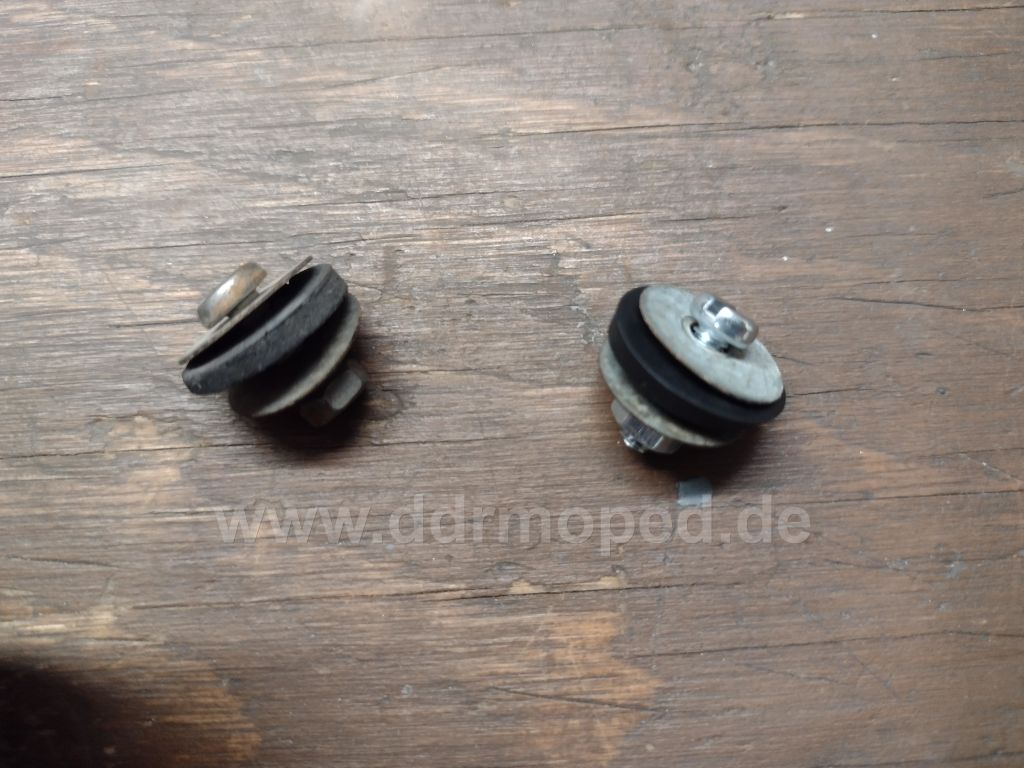

Kleinteile Garnitur für die Schutzbleche:
Links alt, rechts Neu
U-Scheiben verwende ich weiter, sind super erhalten, Schrauben, Muttern und Gummischeiben kommen neu.

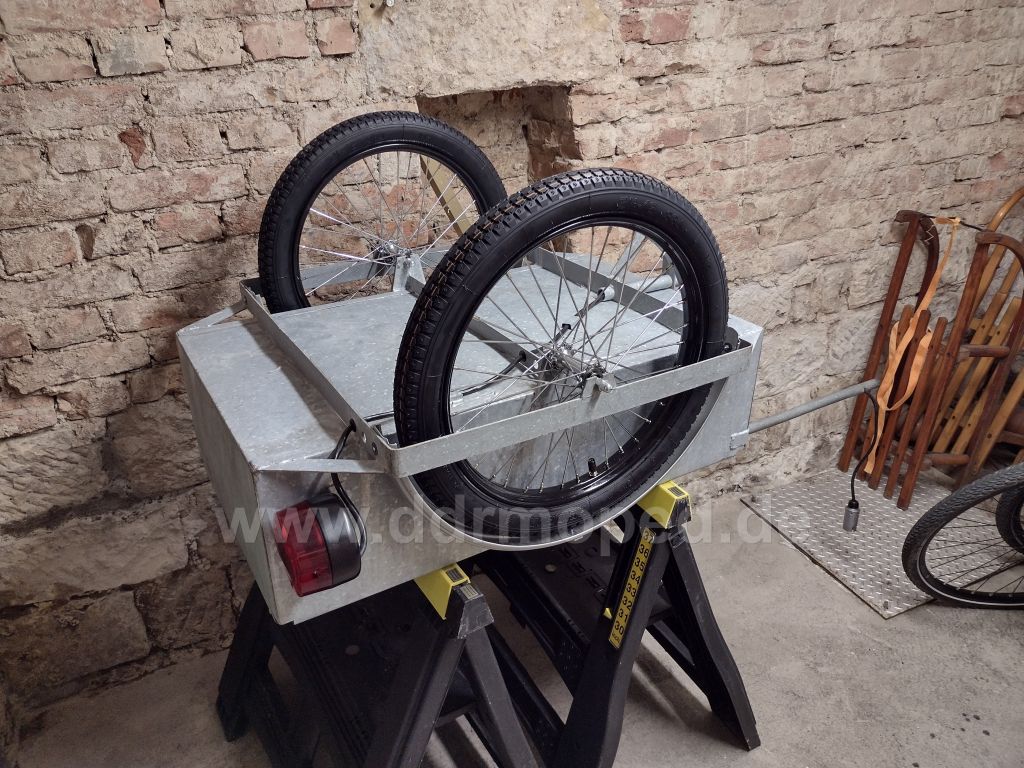

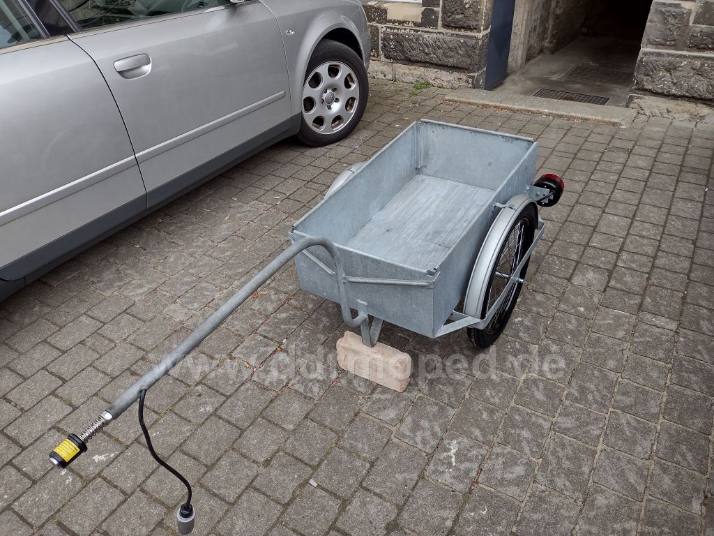

Hier mal eine erste "Anprobe"
Fertig montieren kann ich leider noch nicht, warte derzeit noch auf meine Teile aus dem Zink, dort sind die Naßenscheiben mit dabei, die müssen ja unbedingt mit montiert werden.
Grüße Robert

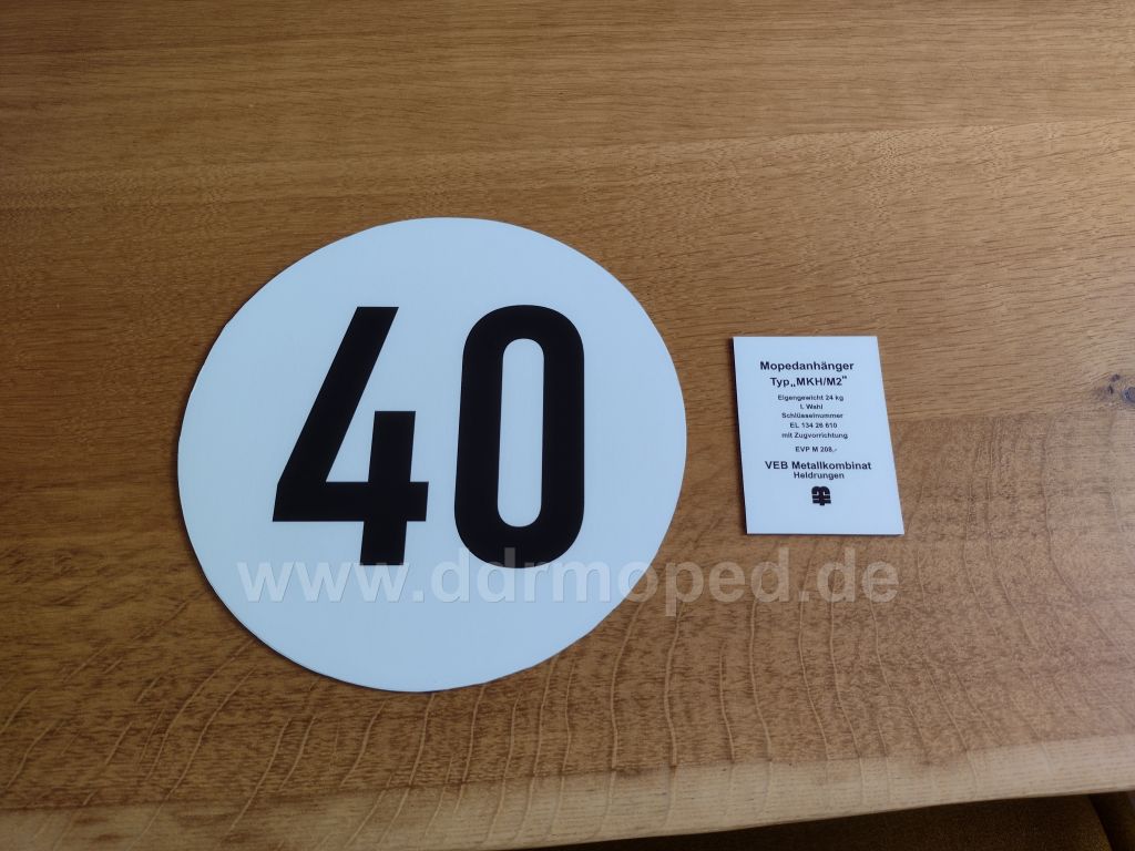

Die 40kmh und den Typenaufkleber habe ich auf Magnetfolie geklebt.
Grüße Robert

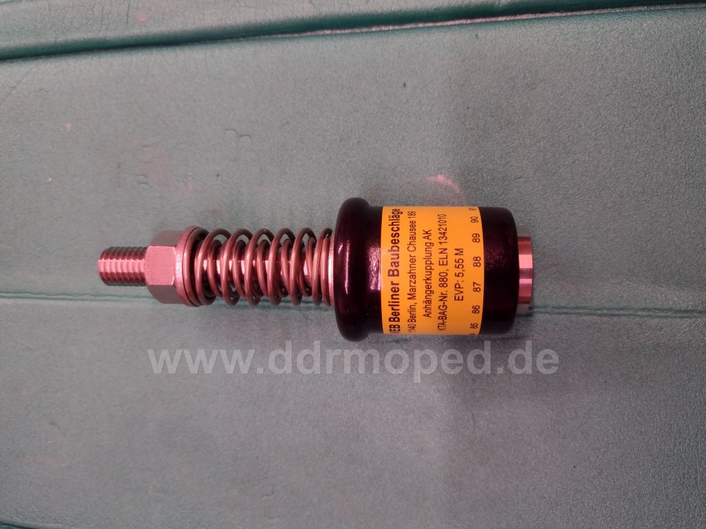

Das wichtigste wurde auch montiert:
Ich habe die "Voll-Edelstahl" Variante gewählt.
Grüße Robert

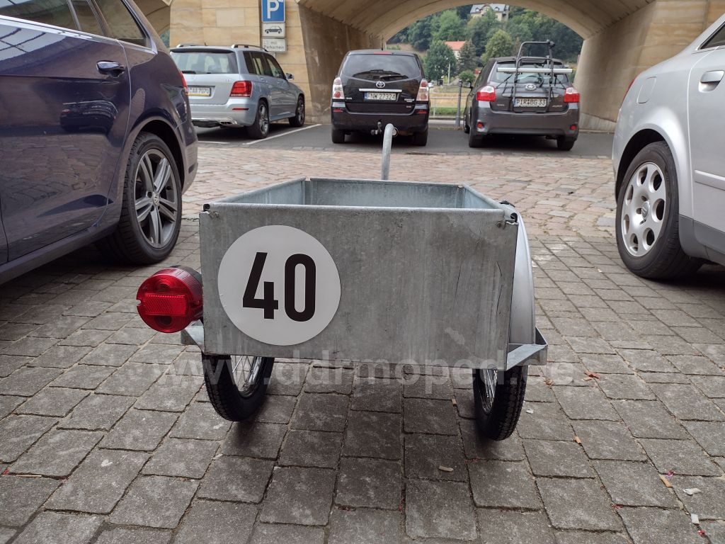

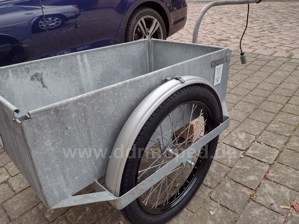

Hier die Bilder vom fertigen Zustand, ich bin zufrieden.
Grüße Robert
