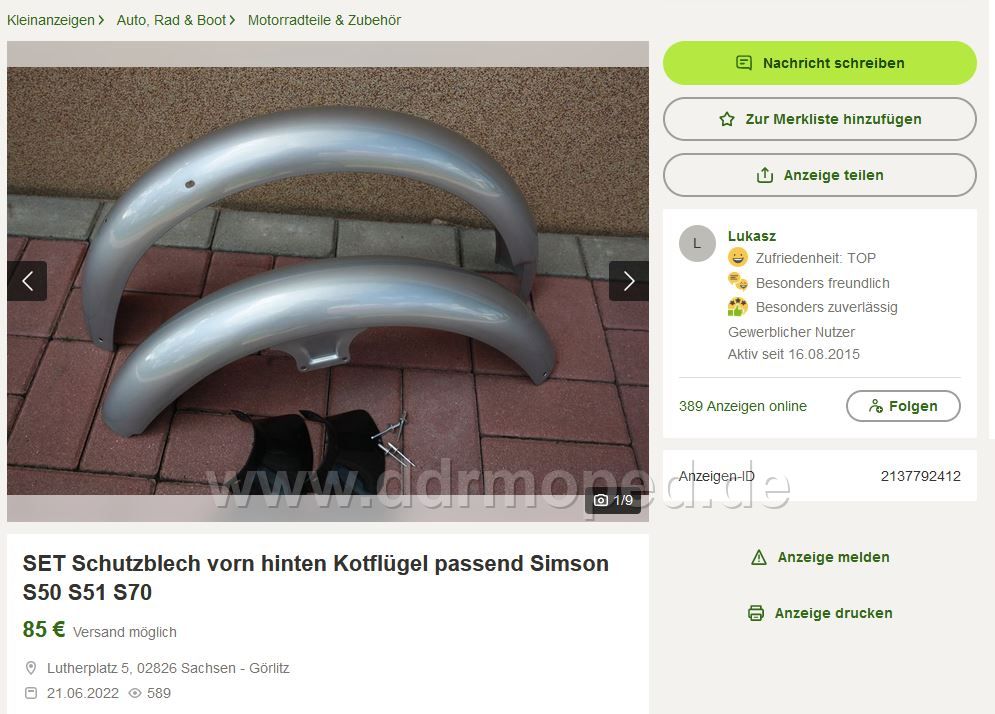

Wir haben schon mehrfach Schutzbleche und Fußrastenträger von einem Händler/ Hersteller aus Polen verbaut!
Beschichtung, Stabilität und Passform sind sehr sehr gut!
Ich füge hier ein Bild ein, ist besser als ein Link:
Grüße Robert

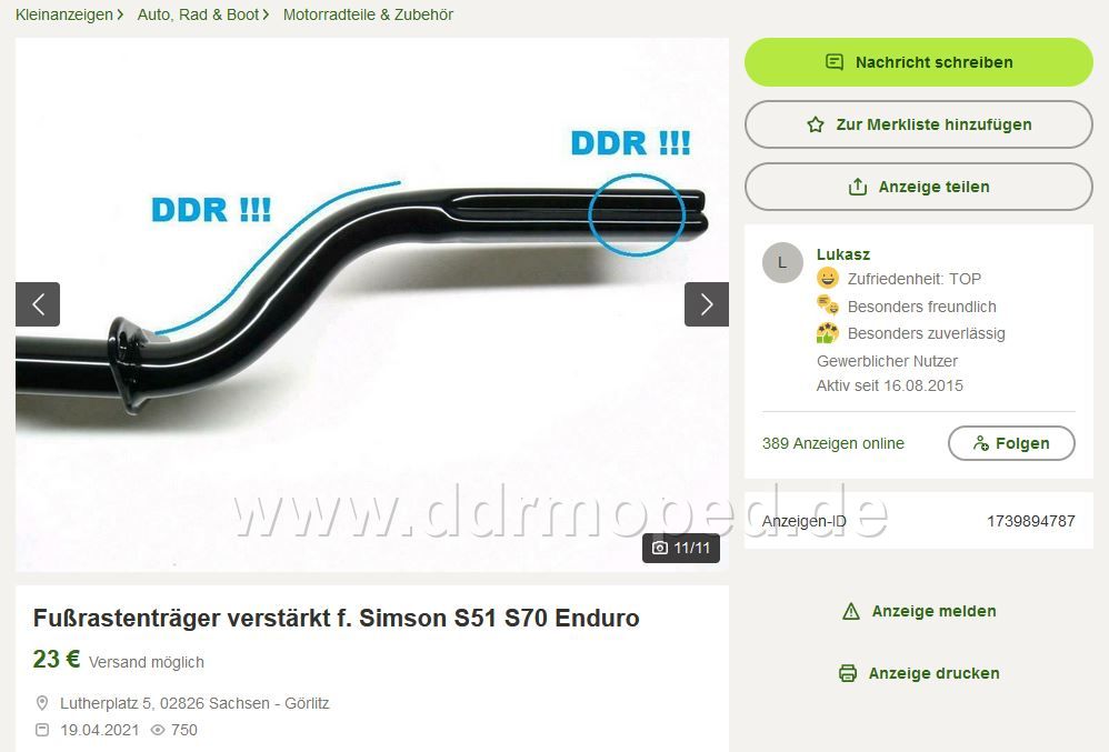

Auch diese Fußrastenträger sind klasse!
Auf Anfrage, rechts auch etwas länger für die Enduro!
Grüße Robert

Danke für die Ergänzung. Ich wusste nicht mehr wo man die Sachen bestellen kann.

bei meinen Nachbau-Schutzblechen ist zwar die Lackqualität in Ordnung,
dafür haben sich aber beim vorderen Schutzblech an einer Seite
beide Schweisspunkte gelockert, sodass ich es an dieser Seite
dann an zwei Stellen gebohrt und nachträglich vernietet habe...
Die Schweisspünktchen sind echt ein Witz,
davon sollten entweder mehr als zwei vorhanden sein oder aber gleich eine Schweissnaht.
Vor allem stellt ein sich lösendes Schutzblech - egal ob vorne oder hinten -
ein enormes Risiko dar, denn wenn sich das um den Reifen wickelt - na dann Abflug blink.gif
Gut, dass ich das rechtzeitig bemerkt habe und gleich etwas langsamer nach Hause gefahren bin!
Ich würde jetzt auf jeden Fall jedes neue, vordere Schutzblech
immer gleich vernieten, nachdem ich diese Erfahrung gemacht habe.
Was ich auch empfehlen kann, einfach Gummischeiben mit unterlegen
beim Verschrauben des Schutzbleches, also an den beiden Stellen,
wo die Aluhalter und wo die Muttern dann von innen anliegen.
Unter die Muttern noch eine U-Scheibe, die auf die Gummischeiben drückt.
Das reduziert insgesamt den Druck und die Vibration auf den Lack
und er blättert nicht so schnell ab ;-)
Im Laufe der Zeit erhärten die Gummischeiben zwar aber eine Restelastizität
und somit eine Dämpfungsfunktion bleibt ja viele Jahre erhalten...
Die Lackqualität und die Haltbarkeit der Schweisspunkte
variieren bestimmt von Charge zu Charge...
MfG
Magnus

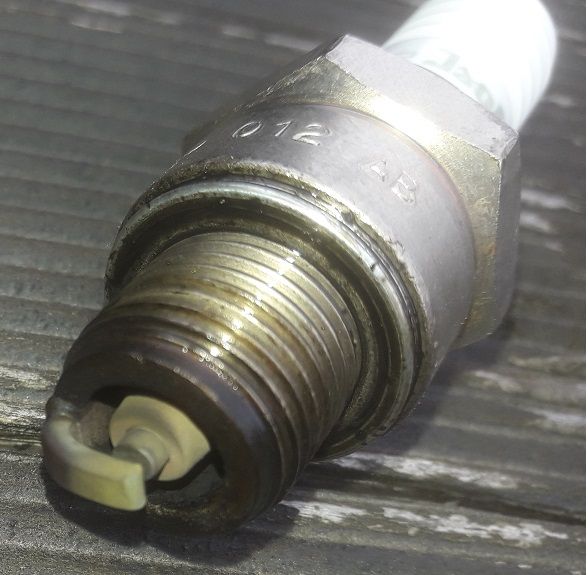

Ist das Zündkerzenbild so Ok ??

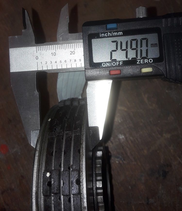

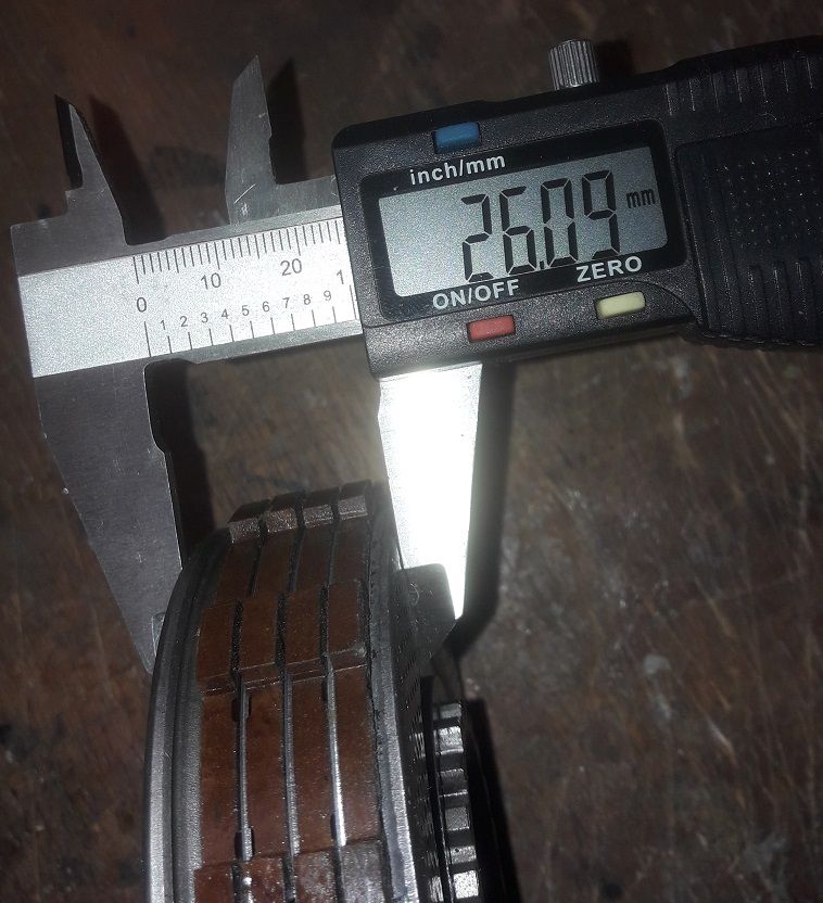

Ein Bekannter hat mir ein Kupplungspaket geschenkt , das mir aber etwas dick vorkommt weil die Tellerfeder durch die neuen Lamellen keine Krümmung aufweist. Ist das Ok?
Im ersten Bild meine gebrauchtes Kupplungspaket und im zweiten eins mit neuen Lamellen.
Was meint Ihr dazu ?
Steffan

die Kerze ist für mich eindeutig zu hell , sollte eher ein Rehbraun sein
beim Kupplungspaket schau mal hier , ob der Aufbau identisch ist
https://www.ostoase.de/explosionszeichnungen
wenn sie funktioniert geht der mm auch in Ordnung
