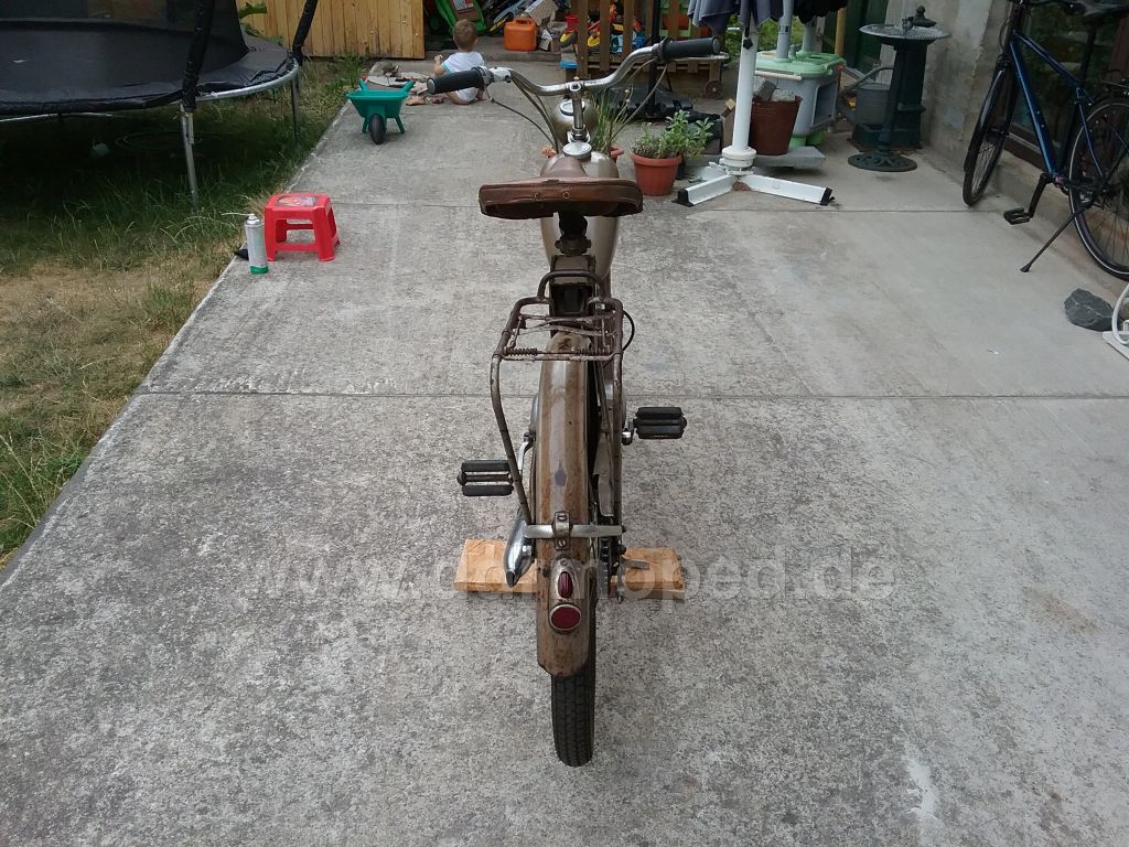

Schutzblechstrebe vorn ist jetzt bereit.
Bleibt gesund!
Micha

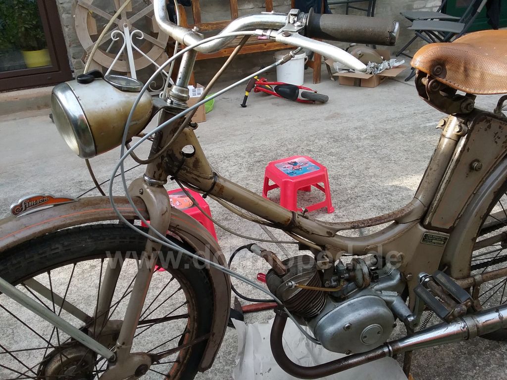

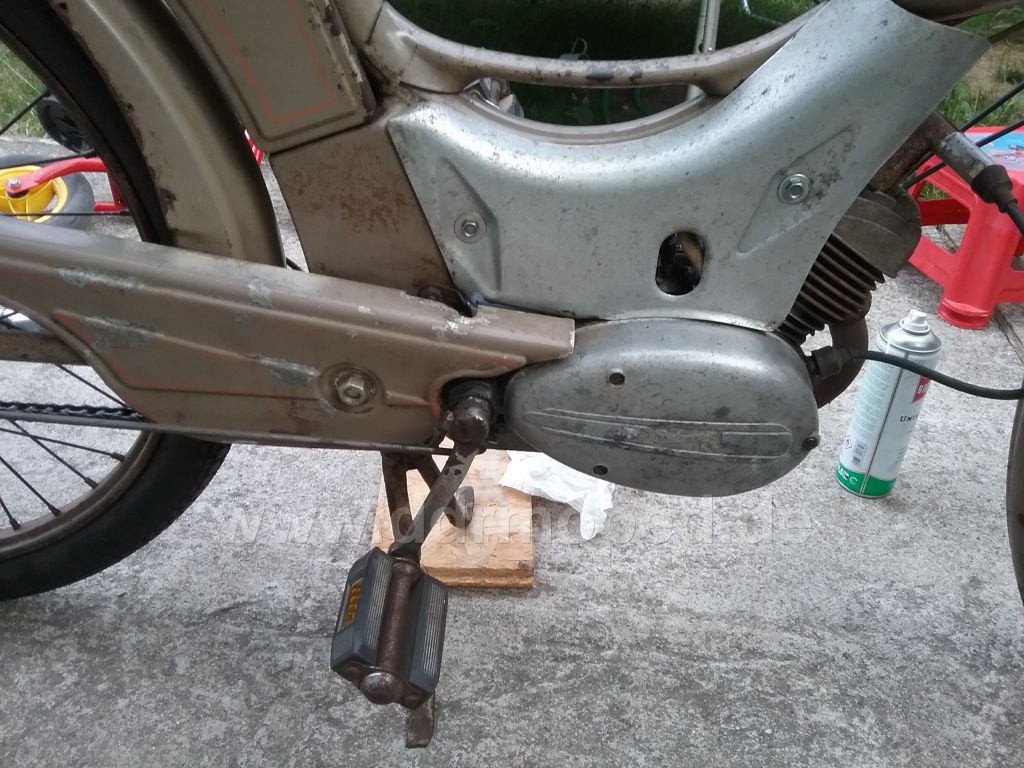

Der linke Pedalarm steht auf 12 Uhr. Aber zum Glück habe ich letztes Jahr auf der Ommma eine neue Pedalwelle bekommen.
Die Schrauben für die Motorblechabdeckung passen nicht..

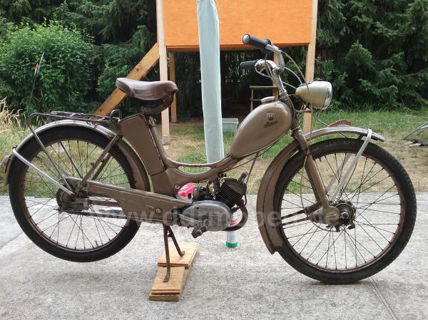

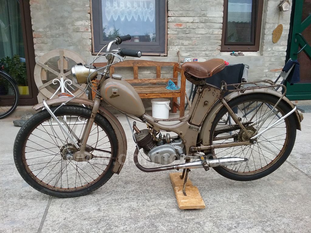

Das Lenkkopflager hatte ordentlich Spiel. Darum nachgesehen und siehe da, alles trocken und der untere Gabellaufring hat so viel Spiel, dass ich einen anderen besorgen muss.
Kupplungs- und Schaltbowdenzug getauscht ebenso die Schrauben für die Hebel. Die vordere und hintere Glühlampe wurden auch getauscht. Hinten waren 5W verbaut. Das funktioniert schon rechnerisch nicht.

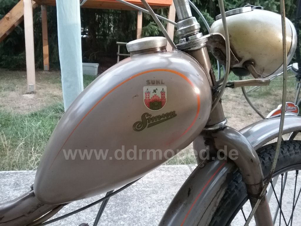

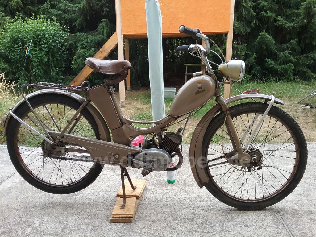

Mit dicken Mandeln und laufender Nase, übrigens mitgebracht vom kleinen Helfer, gibt es jetzt ein anzeigendes Tachometer. Der Antrieb ist zwar vom SR2, aber besser als nichts wie ich finde.
Bleibt gesund!
Micha

Diese Position wurde von mir gleich ausgenutzt um das HR zu zentrieren. Jetzt schlägt nur noch die "Decke".
Für die aufmerksamen Beobachter unter euch: die Momentenabstützung habe ich schon wieder richtig eingebaut. Also alles gut.

Der Abendsonne scheint es zu gefallen.

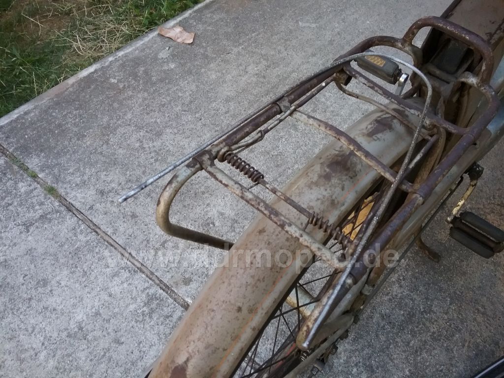

was beim betrachten der Bilder auffällt sind die beiden Schutzblechstreben die irgendwie zu stark bzw. zu dick sind. Das ist wie ein Blickfang und lenkt von der Gesamtheit des schönen Fahrzeugs ab.
Sonst ein feines Moped was du dir herrichtest. Prima das du versuchst den Originalzustand so zu belassen. Mit Owatrol wirst du wohl auch konserviert haben.
"Die Wahrheit in einer Zeit universalen Betrugs zu sagen ist eine revolutionäre Handlung” (Georg Orwell in "1984")
Moped Micha
Geschrieben am: 01.07.2022, 12:20
Beiträge: 2388
Mitgliedsnummer.: 9051
Mitglied seit: 16.08.2016
QUOTE (Matze01 @ 01.07.2022, 11:25)
Guck mal Matze 01 auf dieser Seite ganz oben. Da liegt schon eine Strebe. Auf Seite 1 unten sieht man deren Ausgangszustand. In Ermangelung der Klemmschrauben und anderer Teile konte ich diese handwerklichen Erzeugnisse noch nicht tauschen.
Owatrol benutze ich nicht, da es bessere Produkte gibt als Leinölfirnis.
