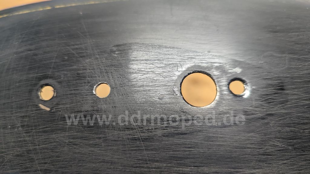

Ich überlege, ob ich es selbst versuchen sollte oder es direkt jemanden geben der sich damit auskennt. Es reicht ja wenn sie halbwegs draußen sind, kleinere Dellen gehören zum alter dazu smile.gif
@boardy61
Dass die Löcher für den Rückstrahler sind, hatte ich auch gedacht, aber die Linien passen beim Übergang / Scharnier zu gut. Daher glaube ich dass es so immer dran war. Auch müssten für die Hexennase andere Löcher vorhanden sein, als für das "neuere" ohne Bremslicht. Da sind aber keine. Oder das war halt einfach zur Hand in Suhl und musste noch weg laugh.gif

Dein Lampenträger vom Rücklicht, sieht bald aus wie einer von der Hexennase, der würde wahrscheinlich nur auf die neuer Gummiunterlage Mal gesetzt
Geschrieben am: 19.10.2022, 09:46
Beiträge: 5645
Das sehe ich anders.
https://www.google.com/search?q=awo+r%C3%BC...=xMJ7iejukXDH1M
Das wird schon ein Lampenträger für ein Rücklicht ohne Stop-Licht sein. Aber wer sagt denn, dass die vorhandenen Bohrungen nicht zur Hexennase passen?

Ja stimmt, da hast du Recht, aber von dem Aufa Rücklicht ist es auch nicht, das sieht anders aus, könnte das evtl, von Essi sein? Oder einem Fahrrad vielleicht, denn die Birne die da noch drinn ist, hat doch Tachobeleuchtungs Niveau.

Ich habe heute den Lack komplett entfernt vom Kotflügel hinten. Jetzt wo der Lack weg ist, sieht man eindeutig, dass eine Hexennase dran war und für das andere extra ein Loch gebohrt hat.
Ich denke auch, dass die Hexennase original dran war, da ich von 2 weiteren hier im Forum gelesen habe, die frühe 55er sind und eine Hexennase haben. Eine vom Außerdem denke ich nicht, dass der ganze Kotflügel getauscht wurde.
Das macht allerdings die Ersatzbeschaffung schwerer. Oder sind die Nachbauten mittlerweile gut?

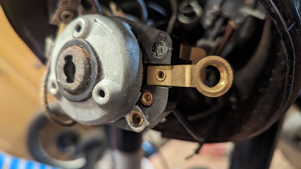

Ich hab mich dann als kleine Motivation an die Reparatur des Zündschlosses gemacht, dort war die Kabelklemme, an der auch die Sicherung Kontakt bekommt, abgebrochen. Ich habe dann vorsichtig in den zylindrigen Teil Gewinde gebohrt und so die Kabelklemme wieder am Schloss befestigt und eingeklebt. Ja es war dann etwas zu viel Kleber. Aber was meint Ihr zum Ergebnis?

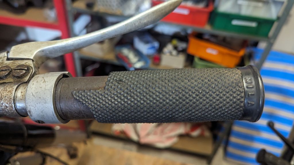

Ich suche auch noch ein paar Teile. Unter anderen einen Gasgriff(Gummi) wie im Bild. Einen Batteriehalter und die Schrauben für Tankbefestigung und Sattel inkl Nippel und Muttern (auch den Bolzen der Sattelfeder).
Neukaufen möchte ich vermeiden, da es optisch nicht passt.
