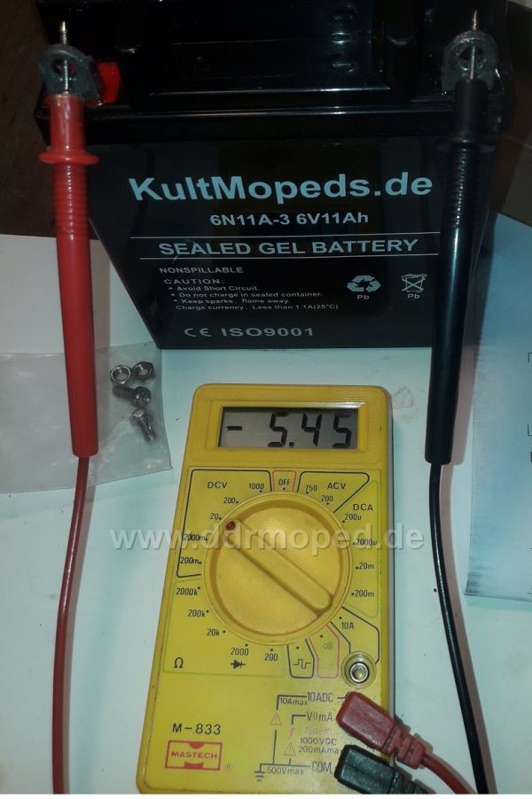

Hallo Simson-Gemeinde,
habe heute meine bestellte Gel-Batterie erhalten und trotz angepriesener Beschreibung " schon vorgeladen" zeigte mein Messgerät (zum Glück das ich doch sicherheitshalber geprüft habe) eine negative Ladung an.
Wie kommt sowas? - Siehe Bild ! Ist sie verkehrt gepolt vorgeladen worden ?
Habe den Shop-Betreiber um Erklärung gebeten.
Steffan

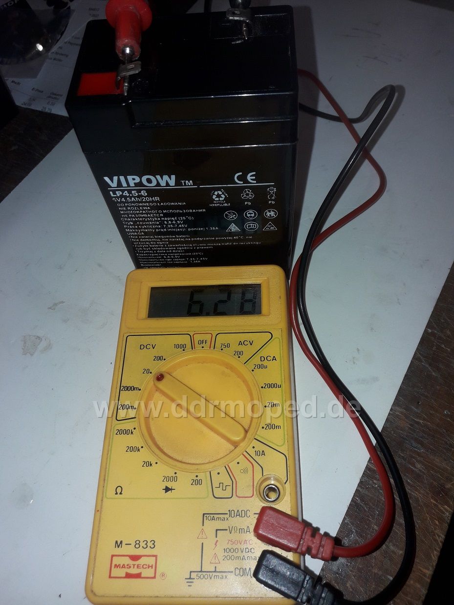

Halte mal an eine andere Batterie ran.

Ja, hier mal ein Bild mit meiner anderen Batterie.

Das habe ich schon mal mit einer normalen Bleisäurebatterie geschafft. Das geht nur, wenn diese total leer ist.

Das geht eigentlich garnicht. Die Batterie ist aus Blei- und Bleioxid-Platten aufgebaut. Die kann man nicht mal so einfach galvanisch durch Elektrolyse umwandlen.
Ich vermute einen Produktionsfehler. Es gibt ja auch Batterien mit Pluspol am anderen Ende.
Wenn ich mir die Batterien mit dieser Beziechnung im Internet ansehe, ist Plus rechts. Das würde dafür sprechen.

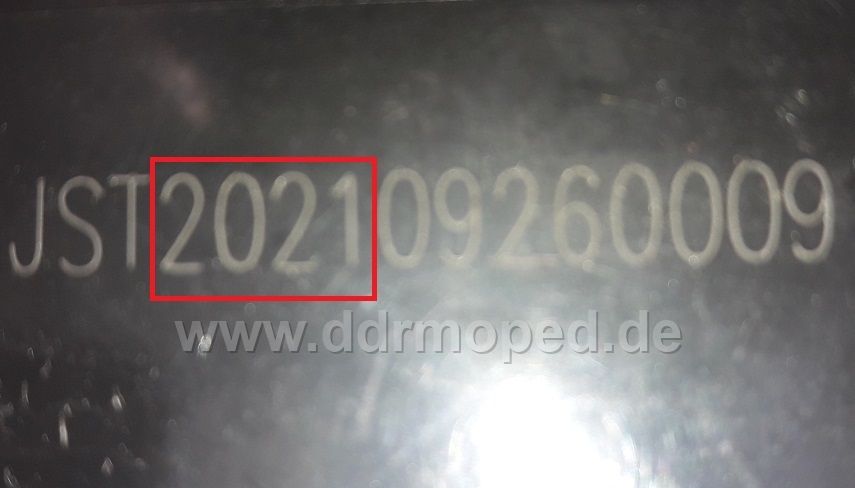

ja, ich habe die neue Batterie an den Anbieter zurückgegeben weil das Produktionsdatum auch schon 2 Jahre her ist und vielleicht war sie schon platt und wurde falsch aufgeladen. (Ob so was geht - weiß ich nicht.) Jedenfalls wollte ich meine Bordelektrik nicht damit beschädigen.
