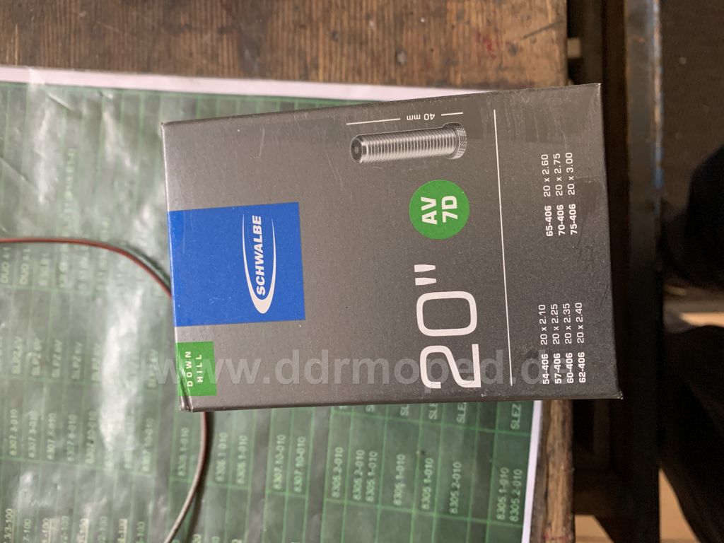

Ich muss bei Dir und Jörg ein Veto einlegen..... ich verbaue keine Schläuche mehr von Heidenau.
Das Problem ist bei mir ähnlich. Wenn ich mal alle 4 Wochen fahre ( meist zu zweit ) muss ich Luft nachfüllen. Reifen, Schläuche und Felgenband alles Heidenau.... Das Ventil kann ich ausschließen.
Ich habe jetzt im S50 diesen Schlauch verbaut und der steht seit 8 Wochen super da....
Schlauch
Wobei bei mir im Keller auch noch ein DDR Schlauch hängt der hat nach über einem Jahr noch Luft ph34r.gif
