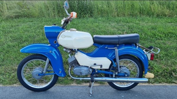

Hallo zusammen,
Ich habe wieder Zuwachs in der Simson-Familie bekommen. Es ist ein Sperber 😀BJ 71 original Lack, original Motor.
Nach viel Arbeit und Mühe und der anschließenden Vollabnahme fliegt der Vogel wieder auf deutschen Straßen.
Habe auch eine 50km Tour mit dem Kollegen gemacht, der auch ein Sperber hat..
Leider musste ich dabei feststellen, dass mein Sperber, gerade bei Steigungen, an Leistung verliert. Auch die Endgeschwindigkeit ist geringer als bei meinem Kollegen. Allerdings stört mich das eher mit den Steigungen und dem Leistungsdefizit.
Folgendes habe ich schon kontrolliert bzw. erneuert:
-Kompression 8,5 bis 9 bar
-U Zündung eingestellt 1,8 vor OT mit Messuhr
-kurzen Sperber Krümmer
-Auspuff Zigarre Neu
-Krümmer 2,5cm tief im Auspuff
-Vergaser neu und Eingestellt nach Vorgabe
-Zündkerze+Stecker 1kohm neu
-Kerze Rehbraun
-Benzingemisch Neu
-Tank innen sauber
-Bremsen frei
-Radlager + Reifen neu
-Luftfilterkasten unbeschädigt
-Luftfilter Neu
-springt beim ersten Kick an und läuft sehr ruhig und rund
Hat wer eine Idee?
Vielen Dank vorab.
