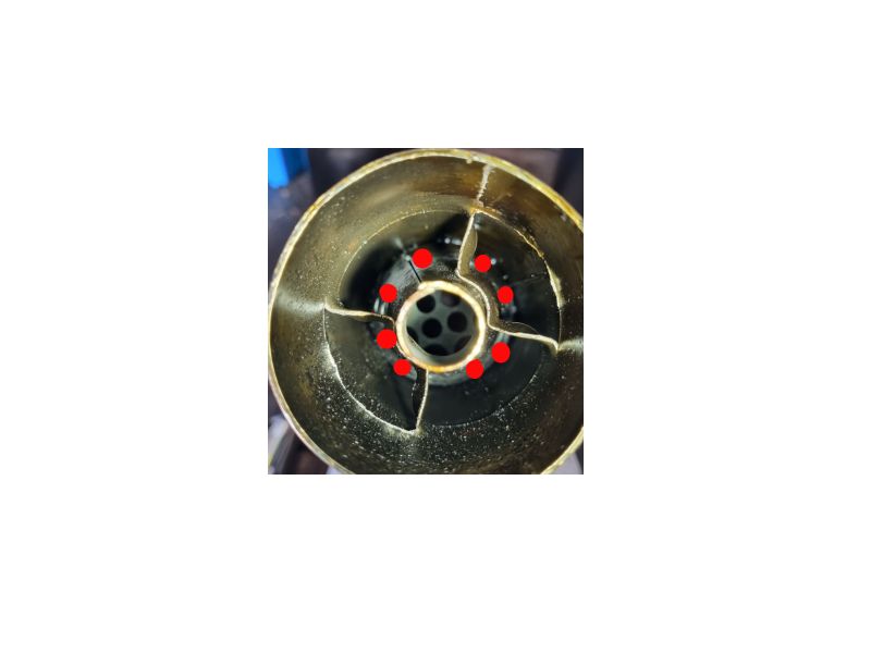

Ja, der Auspuff sieht o.k. aus.
Insgesamt müssen da irgendwo 8 Löcher mit Ø 8mm im Gegenkonus sein, ungefähr so wie unten auf dem Bild eingezeichnet.

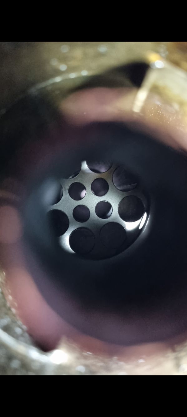

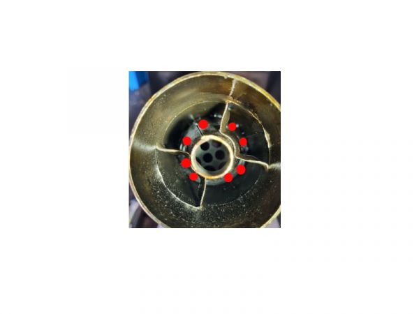

Hier nochmal ein Bild wo außen die 8 Löcher zu erkennen sind denke ich. Die 4 anderen Löcher in der Mitte sind auch richtig?

Was du jetzt meinst ist das Prallblech.
Die Rede ist aber vom Gegenkonus.
Wenn du von hinten in den Auspuff reinschaust, ist dort ein Trichterförmiger Gegenkonus.
Dort müssen 8 Löcher vorhanden sein.

Achso, okay. Sieht man diese 8 Löcher denn ohne weiteres?

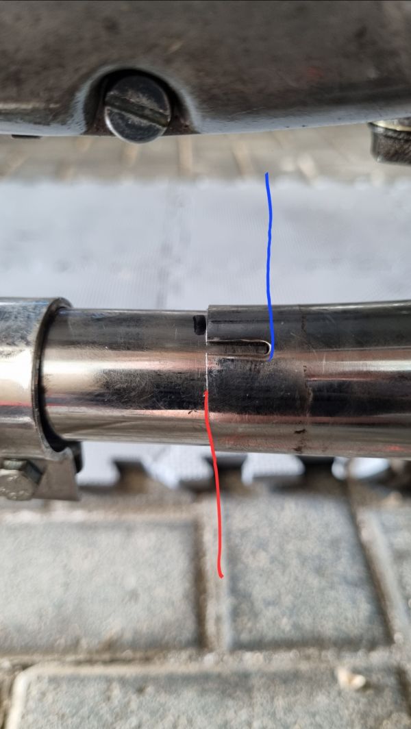

Werde jetzt erstmal noch den krümmer weiter kürzen auf ca.325mm, gemessen mit Maßband über außenradius.
Man sagt ja ca. 2 cm reinschieben den Krümmer in den Auspuff.
Gemessen von Außenkante oder beginnend vom Ende der Langnut? Siehe Bild

Die Löcher sieht man.
Den Auspuff steckst du so weit auf den Krümmer drauf wie die Schelle breit ist.

Ja, wie der Smartsurfer sagte, 8 Löcher in dem trichterförmigen Teil ...
Wenn du den doppelrohrigen Schalldämpfereinsatz draußen hast, dann leuchte auch mal mit der Taschenlampe hinten in das Endrohr der Spitztüte.
Da gibt es welche, die haben hinten im wahrsten Sinne des Wortes den Arsch zugekniffen. Will meinen, die haben hinten kein offenes Rohr, sondern das Rohr ist etwas zusammen gequetscht, der Durchlass also geringer. Ich empfehle, diese Engstelle gegebenenfalls etwas aufzuweiten.
Da ist aber Vorsicht geboten, damit das Rohr nicht aus der Spitztüte raus bricht und neu eingeschweißt werden muss. Das gäbe Verfärbungen am Chrom.
Mach am besten erst mal aussagekräftige Fotos von vorn in die Tüte rein und von hinten, wo man das innere Ende des Endrohres irgendwie erkennen kann, ob zugekniffen oder nicht.

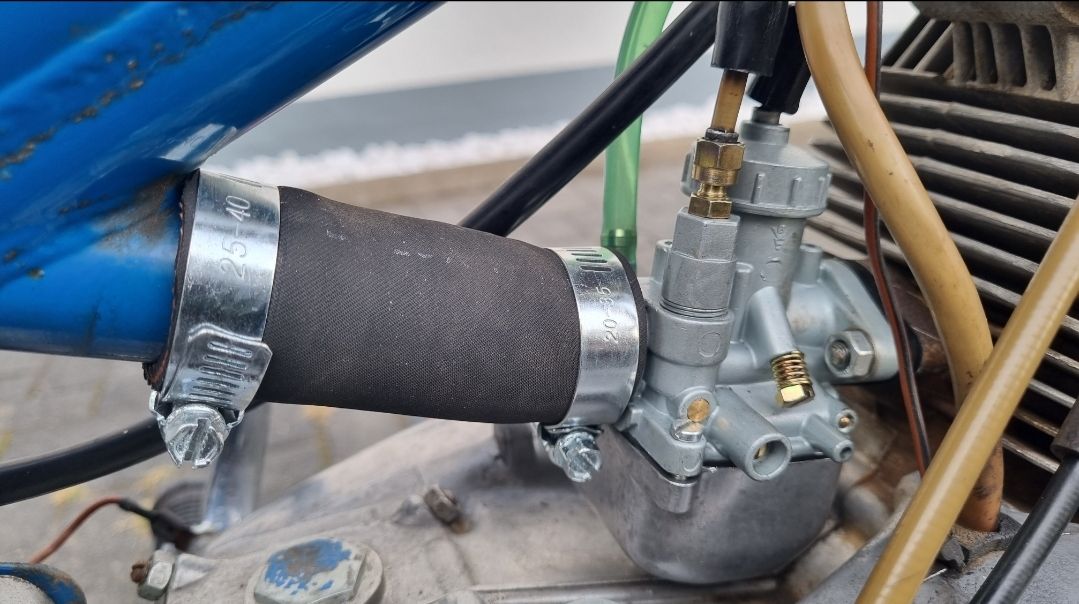

Des weiteren habe ich nochmal das gesamte Ansaugsystem kontrolliert sowie die Verbindungsschläuche ausgetauscht. Diese habe ich zur Sicherheit noch testweise mit Schlauchschellen dicht gemacht, siehe Foto.
Der Luftfilter ist nun auch ausgetauscht.
