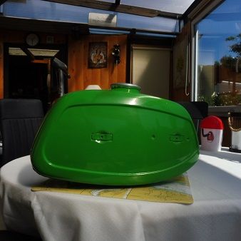

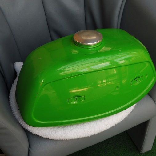

Willy
Geschrieben am: 15.09.2023, 19:45
Beiträge: 550
Mitgliedsnummer.: 1877
Mitglied seit: 05.02.2009
Hi,
der Verkäufer meinte es sei unbenutzte Lagerware.
Ich habe mir den Tank eben nochmal genau angesehen. Diese feinen Spuren die beim Gebrauch oder beim Putzen/Polieren entstehen, fehlen, auch ist der Lack dort wo die verchromten Seidenbleche hin gehören, in demselben Zustand wie überall.
Vorm wo der Tank auf die Puffer gesteckt wird, ist nichts davon zu sehen dass er schon mal gesteckt haben könnte.
Kurz, ich denke auch dass er noch nie in Gebrauch war.
Inzwischen, nach längerer Überlegung bin ich sicher dass es die bessere Lösung ist den Tank zu erhalten und die Seitendeckel entsprechend zu lackieren. Nicht nur besser sondern sie sieht dann "echter" aus.

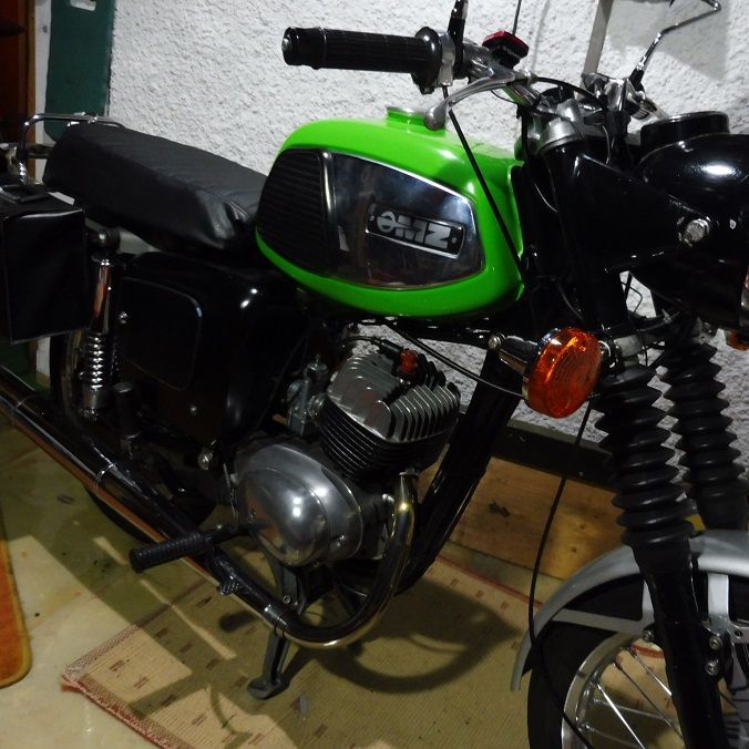

Geschrieben am: 16.09.2023, 17:11
Beiträge: 4434
Ja, auf dem neuen Bild ist der Farbton heller als oben. So sahen die hellgrünen 150'er aus.
Ich finde diesen Farbton geil und hab' vor ein paar Jahren auch schon mal ein Fahrzeug so lackiert.
Halte im BAUHAUS Ausschau nach dieser Sprühdose, RAL 6018. Das könnte passen. wink.gif

Geschrieben am: 21.09.2023, 17:32
Beiträge: 4434
Laut Doccolor hieß diese Farbe früher in der DDR "Saftgrün".
