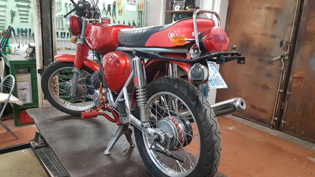

Hallo an Euch,
ein Freund von mir möchte seinen S51, der vor vielen Jahren mal "getunt" wurde, in einen unauffälligen, alltagstauglichen Zustand versetzen.
Auf jeden Fall sollen Tuningzylinder und Auspuff durch Originale oder entsprechende Nachbauten ersetzt werden.
Die Blinker sollen erstmal bleiben, obwohl in meinen Augen Fremdkörper.
Bitte um Vorschläge, was Ihre machen würdet.
Es soll kein Original werden!
Bitte auch keinen Shitstorm wegen der Umbauten!
Ich suche hier nur Ideen zum Umbau.
Viele Grüße, Micha

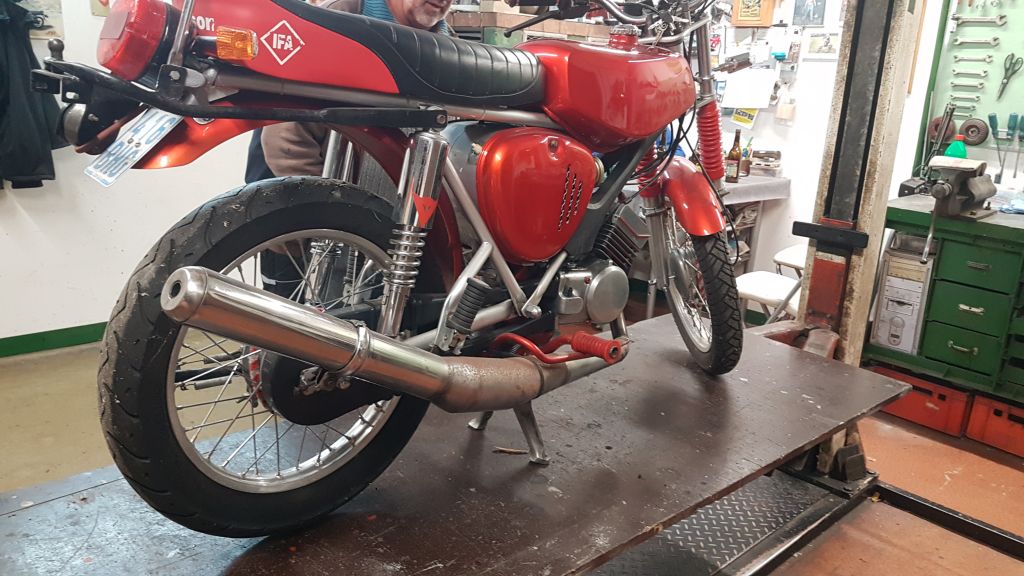

ein weiteres Bild:

ein weiteres Bild:
Orionheizer
Geschrieben am: 23.11.2023, 10:08
Beiträge: 617
Mitgliedsnummer.: 10292
Mitglied seit: 13.10.2018
Heckumbau auf Original! Ggf. AHK weg.
Alles zerlegen und Büchsen / Verschleißteile neu.
Vape rein.
Motor/ Auspuff originalisieren.
… die Farben sind Gedchmackssache, aber dann sollte es zuverlässig laufen.
Edit:
Das orange Elox-Zeug weg machen. Passt farblich gar nicht. Zur Not anschleifen und schwarz sprühen … oder abschleifen und Natur lassen. Die Originalteile wären sicher auch da hübscher!
Den Seitendeckel von innen mit Alubutyl zukleben und außen was hübsches drauf. Nen neuen Deckel wird eh keiner passend lackiert bekommen.

Danke für die rasche Antwort! Das Heckteil "beißt" tatsächlich im Auge. Ich habe leider das Problem, dass ich keinen S51 in der Nähe habe, um mir das genauer anzusehen. Es gibt sicher genug Fotos im Netz und vielleicht auch Explosionszeichnungen, um das anzuschauen. Muss halt eben suchen.
Es sind halt auch noch Fragen zu klären, z.B. ob die Anhängerkupplung bleiben soll und noch weitere Details.
Gab es eigentlich Anhängerkupplungen als "original" Zubehör?
Nachtrag: Habe in diversen Shops welche gefunden, die mir schon rein optisch besser gefallen, als das jetzt vorhandene.
smartsurfer81
Geschrieben am: 23.11.2023, 12:30
Beiträge: 1469
Mitgliedsnummer.: 7045
Mitglied seit: 01.01.2014
Ja AHK gab es als original Zubehör.
Eine mit kleiner Kugel und eine recht seltene mit großer Kugel um den Anhänger anzuhängen.
Deine Verbaute ist verlängert an den vorderen Befestigungen. Dadurch steht sie weiter hinten.
Normal ist sie an den Befestigungspunkten von den Gepäckträgerbügeln verschraubt mit den hinteren Aufnahmen.
Svidhurr
Geschrieben am: 23.11.2023, 18:54
Beiträge: 1308
Mitgliedsnummer.: 4110
Mitglied seit: 11.01.2011
Schutzbleche würde ich in originaler Länge verbauen.
Wenn das Heck wieder in Normal werden soll,
Ich fahre ungern mit Rucksack, Seitengepäckträger (Packtaschen) weren da sehr hilfreich.
PS.: Bei mir haben die ETZ und das eBike ein Stützrad (Seitenwagen).
Gruß Svid (Thomas)
Bockwurst-mit-Senf
Geschrieben am: 23.11.2023, 19:13
Beiträge: 880
Mitgliedsnummer.: 8514
Mitglied seit: 26.10.2015
Ich würde bei Alltagstauglichkeit als erstes ordentliche Schutzbleche verbauen, dann bleibt das Moped viel sauberer bei Regen.
Heckumbau wieder in Normalzustand ist sinnvoll und Seitengepäckträger finde ich auch super.
Zündung? Zündmeister oder Powerdynamo und gleich die Gleichstromvariante, ist viel billiger als "VAPE" und kommt aus dem gleichen Werk!!!!
Damit hast du dann auch ordentliche Beleuchtung.
Bremslichtschalter vorn und hinten sind meiner Meinung nach Heutzutage sehr sinnvoll.
Grüße Robert

kradschütze
Geschrieben am: 23.11.2023, 21:00
Beiträge: 1477
Mitgliedsnummer.: 6158
Mitglied seit: 27.01.2013
Wusste nicht, dass die Zündung eine Zulassung braucht. Auf jeden Fall fehlt eine normale Rücklichthalterung, dann ergibt sich der Rest am Heck von allein. Der Rest ist eigentlich akzeptabel. Selbst der Auspuff ist ja kein Eigenpfusch, sondern offensichtlich ein ordentliches Zubehörteil.
