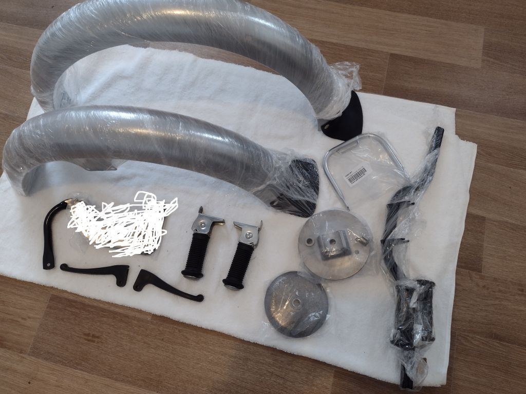

Hier eine kleine Auswahl an Teilen die schon da sind. Die Schutzbleche habe ich im Rahmen eines anderen Projektes schon mit vorbereitet.
Sozius Fußrasten, Nabendeckel und Bremsankerplatte Vorn, sind aus dem Fundus.
Es wird auch endlich ein Enduro Fußrastenträger verbaut, der rechts länger ist, diesen habe ich wieder von einem Polnischen Händler aus der kleinen Bucht, Top Ware, hatte ich hier im Forum schon mal gennant.
Kann mir jemand was zu dem Auspuffhalter sagen? ( links im Bild )
Diesen hatte ich mal in Ottendorf erstanden, gefällt mir besser, als der bekannte mit den Löchern, es ist kein Eigenbau, Sieht man an den gepressten Enden, das muss in einer Vorrichtung passiert sein.
Ab wann waren diese Halter verbaut?
Grüße Robert

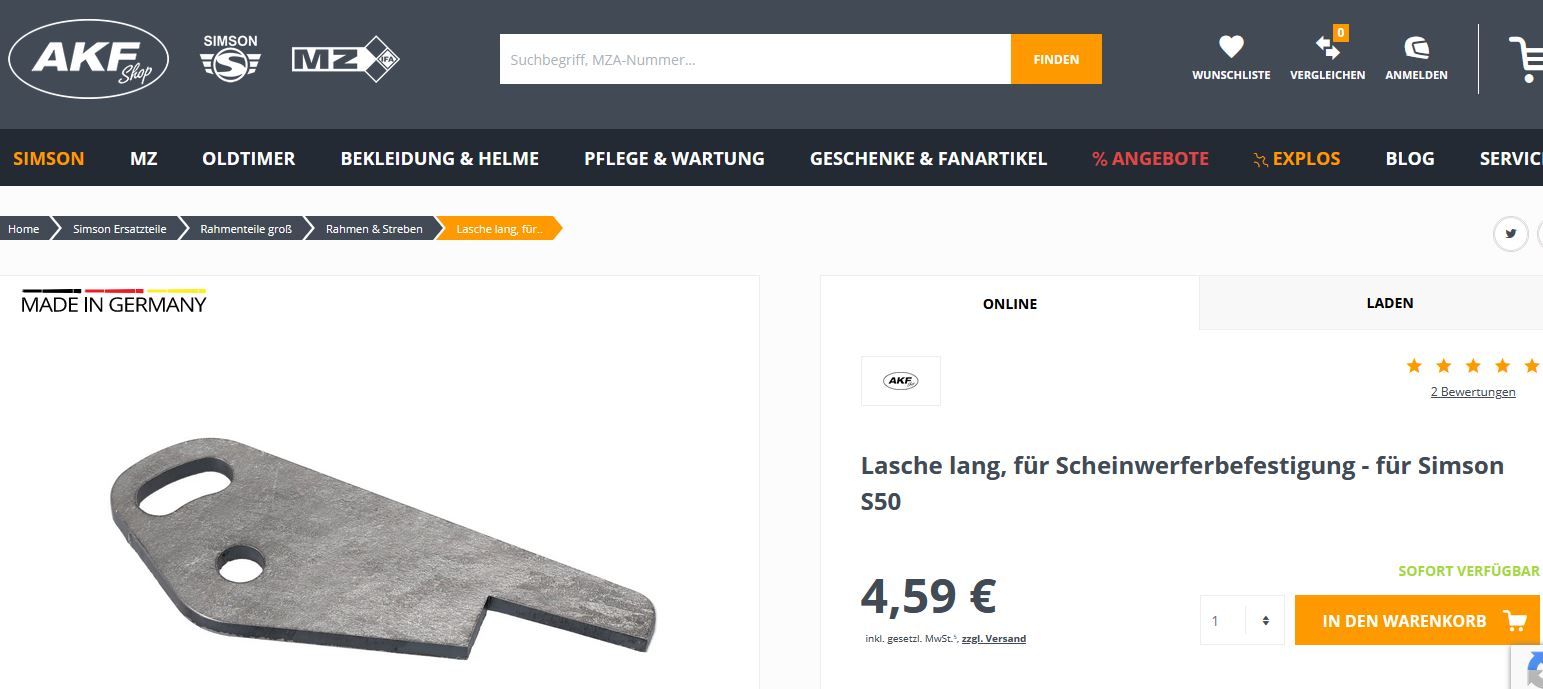

Hatten denn die S51-Scheinwerfer eine andere Halterung als die "Tittenlampe" des S50, bzw. passt letztere nicht bei den S51? _uhm.gif
Geschrieben am: 04.12.2023, 16:05
QUOTE (Unhold @ 04.12.2023, 15:43)
QUOTE (Bockwurst-mit-Senf @ 03.12.2023, 11:32)
... Der Steuerkopf hat die lange Halterung für die "Kugellampe" bekommen, da ich diese wieder verwenden möchte ...
Ja die Halterungen bei S50 und S51 sind unterschiedlich. Deshalb passt die Kugellampe ohne den langen Halter auch nicht bei der S51.
Geschrieben am: 04.12.2023, 16:18
Beiträge: 4434
Das wusste ich noch nicht.
Da habe ich jetzt eine traurige Nachricht für einen guten Freund, der sich die Kugellampe demnächst an sein S51 montieren wollte. sad.gif
Na ja, vielleicht kann man sich ja ein Blech zur Verlängerung basteln.
Wie lang ist denn die Halterung beim S50?
Bockwurst-mit-Senf
Geschrieben am: 04.12.2023, 20:13
Beiträge: 880
Mitgliedsnummer.: 8514
Mitglied seit: 26.10.2015
Hallo, es geht, ist doch im Ausganszustand zu sehen, da war noch der kurze Halter dran, es ist aber nicht zu empfehlen, da es sehr eng zu geht, viele Kugellampen auf den Teilemärkten haben Dellen, das kommt genau davon.
Das Blech gibt es als Laserteil für 4 Euro, braucht ihr nur eine Flex und ein Schweißgerät.
Grüße Robert
Meine Fahrzeuge:
SR 2 von 1959 --> Gligg
S 51 N von 1986 --> Gligg
MKH/M2 von 1981 --> Gligg

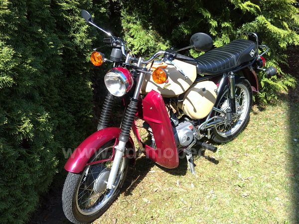

QUOTE (SimsonSammler1234 @ 04.12.2023, 17:05)
HI,
kann ich so nicht ganz bestätigen an einer August 1982 in Verkehr gebrachten S51 passt es.
Sieht nicht genauso aus wie bei der S51 aber es geht.

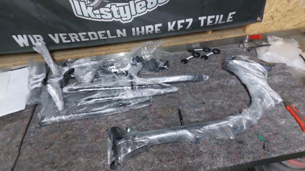

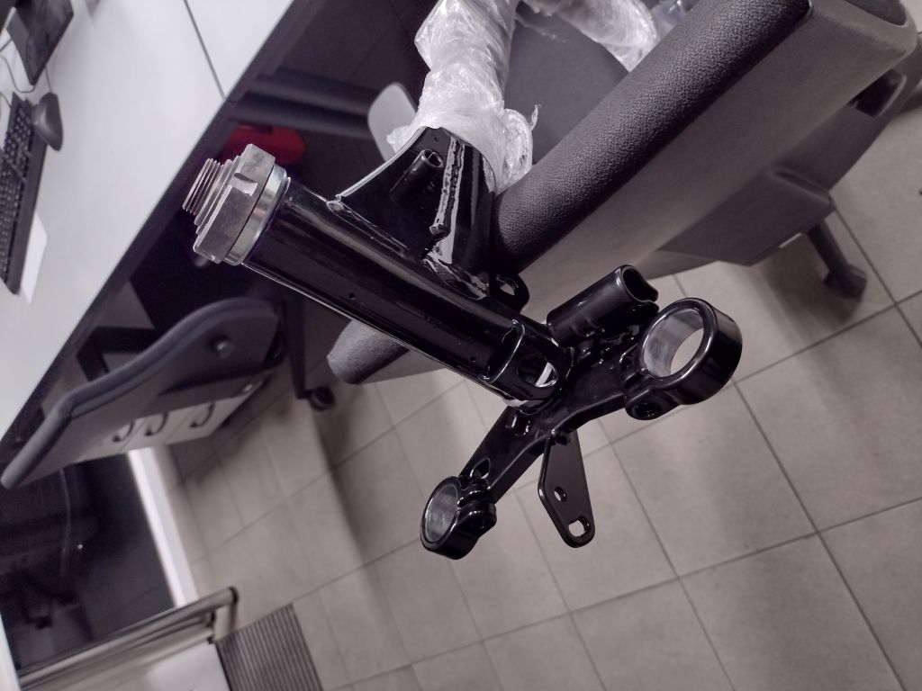

Hier geht es weiter, der Pulverer des Vertrauens hat ganze Arbeit geleistet:
Grüße Robert

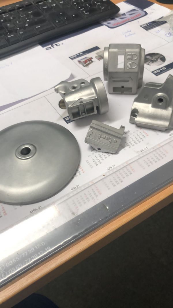

Steuerkopf mal getestet:
Grüße Robert

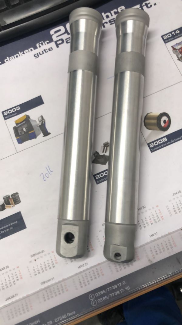

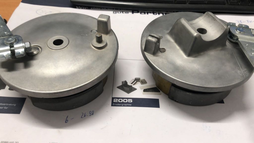

Bremsen sind montiert und auf der Drehbank einmal "rund" gemacht.
Grüße Robert

Auch hier hat der Dreher des Vertrauens ganze Arbeit geleistet.
Grüße Robert

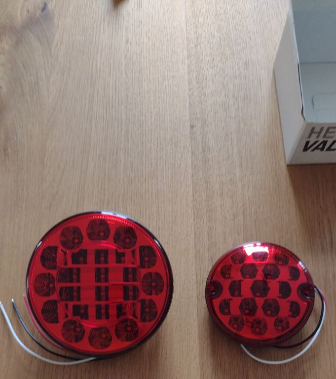

Ich hatte ja gesagt, ich möchte dieses Fahrzeug etwas moderner gestallten, dabei den Charakter aber erhalten:
Die Suche war echt langwierig, etwas zu finden das dem ori Rücklicht nahe kommt.
Hier seht Ihr zwei LED Rücklichter von der Firma Hella.
Links: 122mm mit Gehäuse und Stehbolzen -> dieses Rücklicht passt Plug and Play
( falls jemand bedarf hat )
Rechts: 98mm, leider ohne Gehäuse, für Einbau gedacht.
Ich habe mich für das kleine Rücklicht entschieden.
Grüße Robert

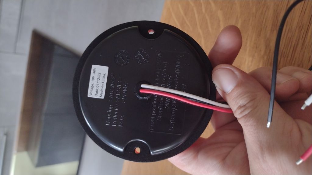

Hier die Rückseite:
Ist halt zum Einbau in eine vorhandene Stoßstange etc. gedacht.

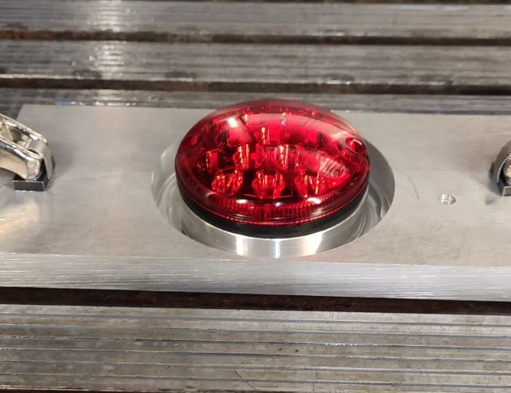

Also war jetzt klar...

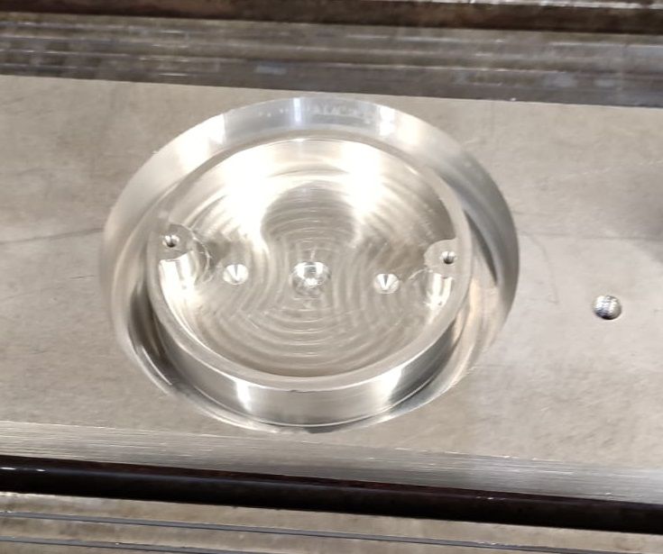

Der Fräser des Vertrauens hat zwar mit den Augen gerollt...aber seht selbst:
Grüße Robert
