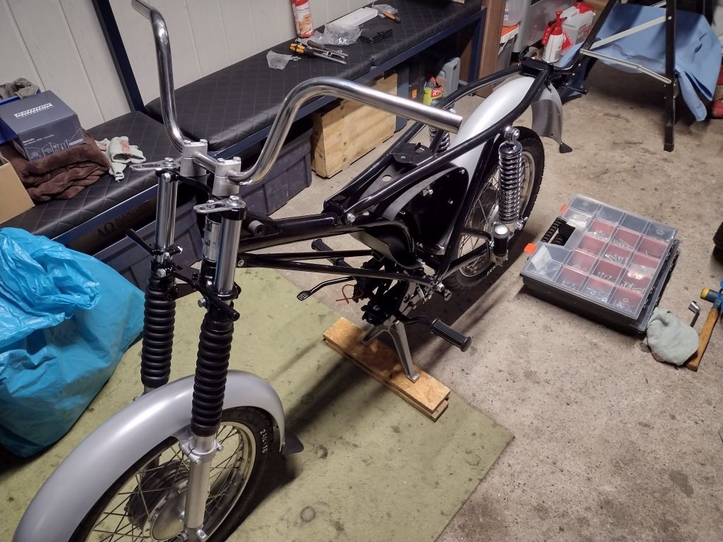

Und es lässt sich so auch viel schöner und leichter umstellen. Ansonsten bisher ein schöner Aufbau.

QUOTE (vondi @ 13.01.2024, 09:01)
Stoßdämpferversteller zeigen bei Simson nach vorne , der rechte muss nach links....
Gruß, Frank.
http://simsonmuzeum.cz/wp-content/uploads/...51-1-SR50-1.pdf
Seite 120, 116.

Meine Bemerkungen waren eh nicht böse gemeint, mich triggert es halt nur immer, wenn ich die falsch herum eingebaut sehe. Und das sieht man leider sehr oft so. sad.gif

Meine Meinung dazu:
So wie das auf den Bildern der Prospekte aussieht, zeigen die Spannhebel der Stoßdämpfer dort nach vorne, weil sie gespannt sind (Zweimannbetrieb).
Entspannt, im Einmannbetrieb, zeigen sie hingegen nach hinten, und zwar gerade. Im gespannten Zustand hingegen, so wie auf den Bildern zu erkennen, stehen die Hebel jedoch nicht direkt gerade nach vorn, sondern etwa 10° zur nach außen zur Seite.
MZ-Fahrer können das sicher bestätigen. Das sind ja die gleichen Stoßdämpfer.

Schau Dir alle Bild genau an und Du wirst selbst merken, dass Du da eine sehr exklusive Meinung hast.

QUOTE (Unhold @ 16.01.2024, 17:58)
Meine Meinung dazu:
Deine Meinung ist aber nicht richtig,
Schau in die Reparaturanleitung Seite 120, 116
da seht es wie bei einer Simson verbaut werden sollen.
Abgesehen davon sieht man das in den Prospekten, am Abstand vom Verstellhebel bist zum Federbeinauge unten, das die auf Solobetrieb (entspannt) stehen.
Warum die so verbaut werden sollen hat auch seinen guten Grund.
Geschrieben am: 17.01.2024, 18:22
Beiträge: 4434
Wenn's da so steht, dann wird es wohl so sein.
Der Sinn erschließt sich mir aber bisher nicht, was daran nun vorteilhafter sein soll, als die Montageversion wie bei der MZ.

Damit der Hebel dem Sozius nicht an die Hakken schlägt.

QUOTE (ckich @ 17.01.2024, 17:29)
QUOTE (smartsurfer)
Ganz genau und dem ist nichts mehr hinzuzufügen.
Die Stossdämpfer sind getauscht.

Auf dem Bild oben steht das Moped noch auf zwei Brettern, durch die Endurostossdämpfer war der Ständer doch etwas knapp, dem haben wir noch 15mm spendiert.
Jetzt sind gute 2cm unterm Hinterrad.
